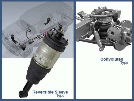

แล้วมันมีกี่แบบ
การจะใช้ถุงลมเพื่อการรับน้ำหนักมากๆ อย่างเดียวหรือจะให้ยกรถได้ก็ขึ้นอยู่กับการออกแบบตัวถุงลมนี้ด้วย ที่ใช้อยู่ในรถยนต์ทั่วๆ ไป ก็มีอยู่ 2 แบบหลักๆ คือ
1. ถุงกลับด้านได้ Reversible Sleeve มีลักษณะเป็นทรงกระบอก มีฐานรองสามารถปรับแต่งให้เข้ากับช่วงล่างเดิมได้ง่าย
2. ถุงแบบปล้อง Convoluted มีลักษณะเป็นข้อๆ เหมือนสปริง
