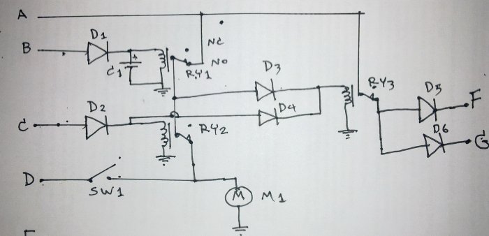

ปรับปรุงวงจรใหม่ เพิ่มวงจรไฟเลี้ยวกระพริบเวลากดรีโมท + สวิทซ์กดเปิดฝาท้ายจากด้านหน้า(ไม่ต้องดึงสายสลิง)
อุปกรณ์
1.D1,D2,D3,D4=ไดโอดเบอร์ 1N4001
2.D5,D6=ไดโอดเบอร์ 5402
3.C1=คอนเดนเซอร์ค่า 3300uF/35V.
4.RY1,RY2,RY3=รีเลย์ 5 ขา 12 V.
5.Sw1=สวิทซ์กดติดปล่อยดับ(สำหรับกดเปิดฝาท้ายจากด้านหน้า)
6.M=ปืนเซ็นทรัลล็อก
จุดต่อสายไฟ
A=ไฟบวกจากแบตเตอรืรี
B=สายปลดล็อดจากกล
อุปกรณ์
6.M=ปืนเซ็นทรัลล็อก
จุดต่อสายไฟ
B=สายปลดล็อดจากกล
ได้รับคำขอบคุณจาก: nocomment  musashi44  Guide6351  neung.fino  Wuttikri Boonlert
royalee
ชื่อเล่น: ลี
เข้าร่วม: 23 สิงหา 2010
ตอบ: 15
ได้รับคำขอบคุณ: 129
ที่อยู่: ยะลา
ศุกร์, 22 ตุลา 2010 23:37 - เปิดท้ายรถด้วยรีโมทเดิม
จุดต่อสายไฟ
A=ไฟบวกจากแบตฯรถ
B=สายไฟล็อกจากกล่องรีโมทรถ
C=สายไฟปลดล็อกจากกล่องรีโมทรถ
D=ไฟบวก ACC(จากที่จุดบุหรีก็ได้)
F=ไฟบวก ไฟเลี้ยวซ้าย
G=ไฟบวก ไฟเลี้ยวขวา
สายกราวน์ทุกจุดลงตัวถังรถ[/b][/b]

royalee พิมพ์ว่า:
ถามนิดหนึ่งใช้รีโมทเดิมเนี้ย แบบนี้เวลากดเปิดประตูรถ ฝาท้ายก็เปิดอ่ะดิ
หรือยังไงครับ คืออยากทำมั่ง
เวลาจะเปิดท้ายเราต้องกดปุ่มปลดส็อก 1 ครั้ง ตามด้วยปุ่มล็อก 1 ครั้ง ติดต่อกันภายในเวลา 3 วินาที ถ้ากดปุ่มล็อกหรือปลดล็อกอย่างเดียว หรือกดช้าเกินไปฝาท้ายก็ไม่เปิดครับ
ตอนนี้ผมปรับปรุงวงจรใหม่แล้ว โดยเพิ่มวงจรไฟเลี้ยวกระพริบเวลากดรีโมท จะได้รู้ว่ารถล็อกหรือปลดล็อก และติดตั้งสวิทซ์ไฟฟ้าใกล้พวงมาลัยสำหรับกดเปิดฝาท้ายจากห้องโดยสาร ไม่ต้องดึงสายสลิงอีกต่อไป เดียวว่างๆจะลงวงจรให้ ทดลองเรียบร้อยแล้ว

อังคาร, 7 ธันวา 2010 10:00 - เปิดท้ายรถด้วยรีโมทเดิม
ผมมีปัญหา มาถามพี่ครับ
ผมจะไม่รู้ตรง สาย lock กับ Unlock นี่แหละครับ
เง้อๆ แต่ยังไม่ได้ดูที่กล่องเลย รีโมท ก็ดันเป็นแบบ ล็อก ปลดล็อก ปุ่มเดียวกัน

อังคาร, 14 ธันวา 2010 13:31 - เปิดท้ายรถด้วยรีโมทเดิม
ต่อสายUnlocKกับสายไฟเส้นสีเหลืองจุดเงิน และต่อสาย LOCK กับสายไฟเส้นสีเหลืองจุดเงินแถบดำ(สายที่ต่อไปยังปืนเซ็ลทรัลล็อกที่ประตูรถหรือที่เสากลางก็ได้)

วันนี้ผมลอง ต่อดูอีกครั้ง
หาสายเจอแล้วครับ คู่มือไม่มีผมใช้มิเตอร์วัดเอา
เมื่อกดรีโมท ไฟออก 12v แต่เมื่อต่อไปยัง ปืนเซ็นทรัลล็อค
ไฟเหลือไม่ถึง 5v ทำให้ปืนไม่มีแรง
ผมอยากทราบว่าต้องใช้อะไรเพิ่มครับ

กล่องของผมมันเป็นแบบมี Option เปิดท้ายรถ
ตั้งแต่วันนั้นถึงวันนี้ เจอปัญหา คือ
สาย option นี้ คือ CH-3 มันจะเป็นกราวด์ เมื่อเราต่อ บวก และ จับ ch3 โดยมิเตอร์
กดรีโมท ไฟจะเข้า 13v แต่เมื่อเอาไปต่อปืนเซ็นทรัลล็อก จะเหลือ 2v
ทำไม!!!!! ครับ

อังคาร, 12 เมษา 2011 17:21 - เปิดท้ายรถด้วยรีโมทเดิม
=สายล็อกต่อเข้ารีเลย์ก่อนครับ แล้วต่อไฟจากแบต ต่อผ่านหน้าสัมผัสรีเลย์ไปยังปืนเซ็นทรัลล็อกครับ

อังคาร, 12 เมษา 2011 20:16 - เปิดท้ายรถด้วยรีโมทเดิม
ได้แล้วครับ ขอบคุณกระทู้ดีๆ อย่างงี้ครับ
ขอบคุณพี่ลีครับ
กล่องของผมมี Option กดท้ายเปิด โดยกดปุ่มปลดล็อคค้างไว้
แต่วัดอย่างไรก็ไม่มีไฟ เพราะมันเป็นลบ
เมื่อกดค้าง มันจะต่อลงกราวด์ 2 วินาที
จึงต้องใช้รีเลย์มาต่อร่วม จึงทำได้สมบูรณ์ครับผม
