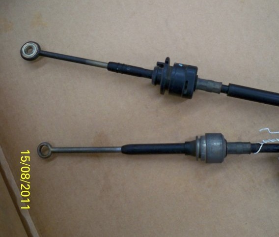

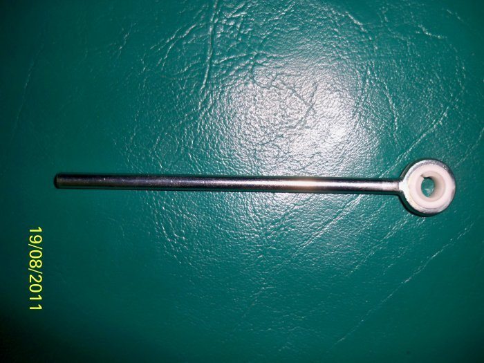

เอาๆ เอามาแจกคันเกียร์หลวมเนื่องจากบูชมันแตกครับสาวกManual
มาทางนี้เลยใครอยากได้PM มาบอกล่ะกัน
สายเส้นล่างใช่ไหมสายเส้นเล็กบูชมันเป็ยพลาสติกมักจะแตก
อันนี้สายใหญ่เส้นบน
อันนี้สายใหญ่เส้นบน
ได้รับคำขอบคุณจาก: nayyai1  Supap
