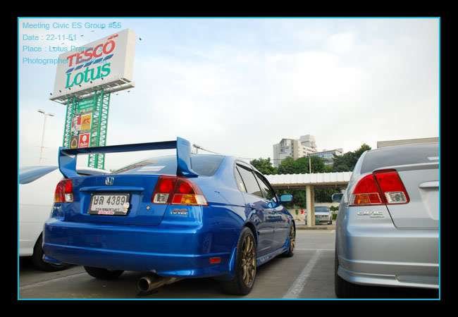

ศุกร์, 1 ตุลา 2010 11:59 - ตูดห้อยทำงัยดีครับ
ตูดแบบไหนครับ (ขอณุญาตเจ้าของรถ กะเจ้าของตูดด้วยนะครับ)
แต่ตูดแบบนี้ผมช่วยแบบถวายชีวิต
ตูดแบบนี้ผมไม่ค่อยรู้เรื่อง
