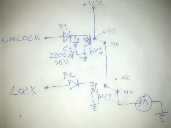

วงจรเปิดท้ายด้วยรีโมทเดิม
ผมทำแล้วใช้งานได้จริง

ใช้งานเมื่อเราต้องการเปิดกระโปรงท้ายเวลาเราอยู่นอกรถ เราก็กดปุ่ม ปลดล็อก1 ครั้งแล้วก็กดปุ่มล็อก 1 ครั้ง ภายในเวลา 1-3 วินาที่กระโปรงท้ายก็จะเด้งออก

อุปกรณ์มีดังนี้
1.RY1-RY2 =รีเลย์ขนาดเล็ก 5 ขา 12 โวลท์ 2 ตัว
2.M=มอเตอร์เซ็ลทรัลล็อก 1 ตัว
3.C1=คอนเด็นเซอร์ค่า 2200 uF/35V. 1 ตัว
รวมแล้วไม่เกิน 300 บาท
วิธีติดตั้ง
1.ประกอบวงจรดังรูป
2.ต่อสายUnlocKกับสายไฟเส้นสีเหลืองจุดเงิน และต่อสาย LOCK กับสายไฟเส้นสีเหลืองจุดเงินแถบดำ(สายที่ต่อไปยังปืนเซ็ลทรัลล็อกที่ประตูรถ)

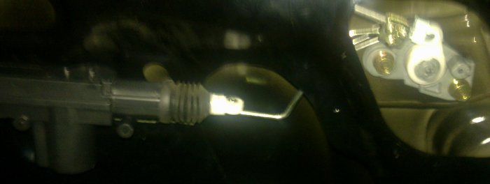

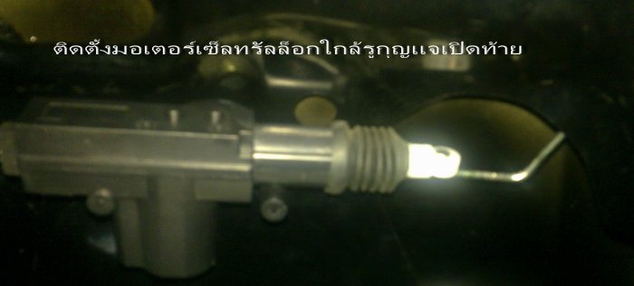

3.ติดตั้งมอเตอร์เซ็ลทรัลล็อกที่ด้านในของกระโปรงท้าย(ตามรูป)
4.ต่อสาย+12V.กับแบตเตอร์รีรถ
5.ทดสอบกดปุ่มปลดล็อก 1 ครั้ง และปุ่มล็อก 1 ครั้ง ภายในเวลา 1-3วินาทีกระโปรงท้ายก็จะเด้งออก

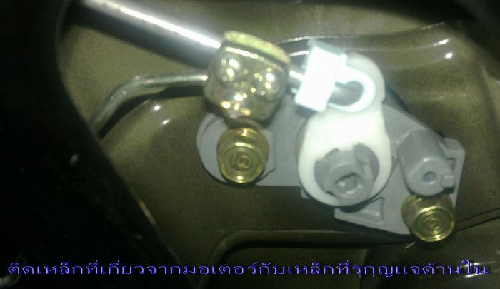

ติดเหล็กที่เกี่ยวกับมอเตอร์ฯ(ซื้อพร้อมมอเตอร์ฯ)เข้ากับเหล็กที่เกี่ยวกับที่บิดกุญแจเปิดท้าย

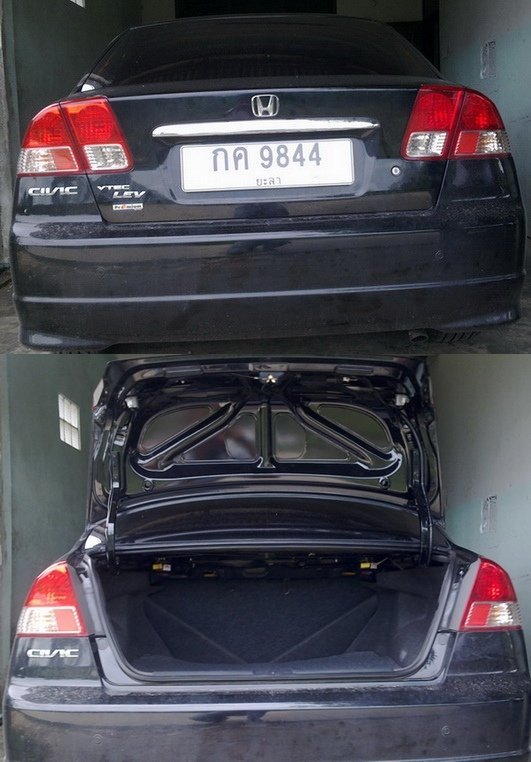

ปรับปรุงใหม่ ฝากระโปรงท้ายเด้งขึ้นสุด

อุปกรณ์มีดังนี้
วิธีติดตั้ง
1.ประกอบวงจรดังรูป
5.ทดสอบกดปุ่มปลดล็อก 1 ครั้ง และปุ่มล็อก 1 ครั้ง ภายในเวลา 1-3วินาทีกระโปรงท้ายก็จะเด้งออก[/quote]

ถามนิดหนึ่งใช้รีโมทเดิมเนี้ย แบบนี้เวลากดเปิดประตูรถ ฝาท้ายก็เปิดอ่ะดิ
หรือยังไงครับ คืออยากทำมั่ง
เวลาจะเปิดท้ายเราต้องกดปุ่มปลดส็อก 1 ครั้ง ตามด้วยปุ่มล็อก 1 ครั้ง ติดต่อกันภายในเวลา 3 วินาที ถ้ากดปุ่มล็อกหรือปลดล็อกอย่างเดียว หรือกดช้าเกินไปฝาท้ายก็ไม่เปิดครับ
ตอนนี้ผมปรับปรุงวงจรใหม่แล้ว โดยเพิ่มวงจรไฟเลี้ยวกระพริบเวลากดรีโมท จะได้รู้ว่ารถล็อกหรือปลดล็อก และติดตั้งสวิทซ์ไฟฟ้าใกล้พวงมาลัยสำหรับกดเปิดฝาท้ายจากห้องโดยสาร ไม่ต้องดึงสายสลิงอีกต่อไป เดียวว่างๆจะลงวงจรให้ ทดลองเรียบร้อยแล้ว
