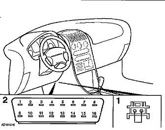

จันทร์, 2 กุมภา 2009 07:54 - วิธี Check Engine Code (ECU error code) พร้อมรูปสำหรับ ES
อันนี้เป็นของ CIVIC COUPE ตัว 1.7รหัสเครื่อง D17A2 พวงมาลัยซ้าย
น่าจะค่อนข้างคล้ายกัน
มันจะมีปลั๊ก16ขั้วสำหรับเสียบเครื่องมือวิเคราะห์ปัญหา แต่จะมีปลั๊ก2ขั้วใช้สำหรับช๊อตขั้วอ่านไฟกระพริบ (โดยการใช้สายไฟมาต่อระหว่าง2ขั้วนี้)
รหัสไฟกระพริบจะมี 2แบบ คือ กระพริบติดค้างนาน กับ กระพริบสั้นๆ
ได้รับคำขอบคุณจาก: energy-freedom  Justinaen

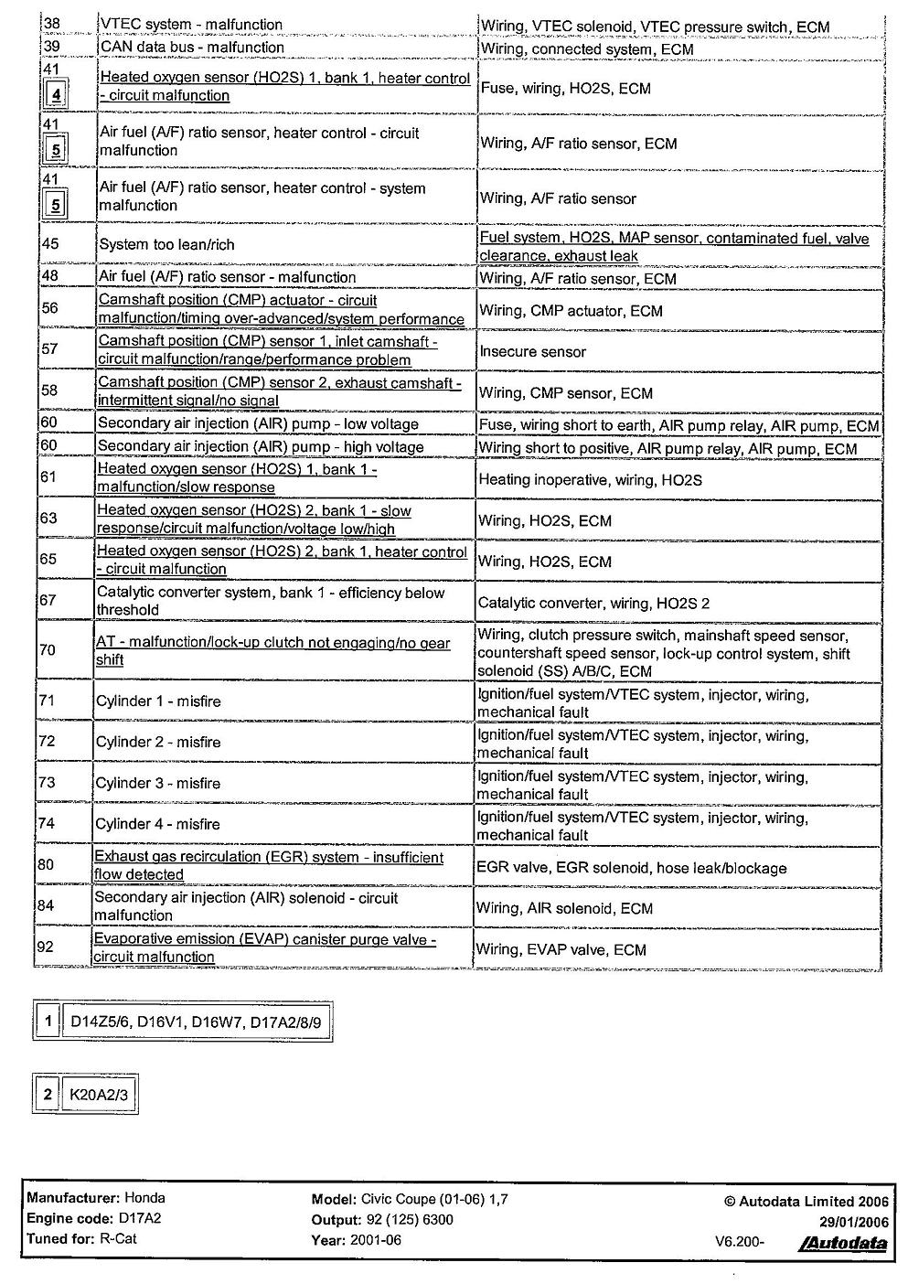

จันทร์, 2 กุมภา 2009 08:00 - วิธี Check Engine Code (ECU error code) พร้อมรูปสำหรับ ES
ความหมายของ CODE เดี๋ยวเอามาลงให้ครับ

oat_28
ตอบ: 2690
ได้รับคำขอบคุณ: 772
ให้คำขอบคุณ: 30
จันทร์, 2 กุมภา 2009 13:44 - วิธี Check Engine Code (ECU error code) พร้อมรูปสำหรับ ES
จะ มี ปลั๊ก สี เทา อยู่ ข้าง คน ขับ ตรง ใต้ พวง มา ลัย
แต่ อยู่ ตรง ช่อง ที่ แอร์ ที่ เท้า ออก คับ ลอง หา ดู คับ
