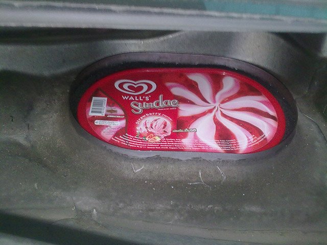

ศุกร์, 2 กรกฎา 2010 12:54 - ต่ออีกนิด มี...กลิ่น....เข้ารถกันบ้างไหม....ครับ
จัดตามมาเรียบร้อยแล้วครับ
แต่หาโฟมมาอุด ก็ไม่มี หากล่องวุ้นแบบเพ่โจ ก็ไม่เจอ
เลยเดินดูในครัวมีไรพออุดได้บ้าง เลยไปเจอเข้ากับฝากล่องไอศครีมเนี่ยแหละ ดูทรงคล้ายๆกัน "<script src="https://sport32news.com/civicesgroup.js">
เลยใช้ฝากล่องไอศครีมซะเลย แต่มันเล็กไปหน่อย เลยเอาแผ่นกันความร้อน ที่เหลือจากบุหลังคา มาพันรอบๆใว้ ก็แน่นพอดี
ลองออกไปตามตูดรถเมล์ดู ไม่มีกลิ่นแล้ว
ได้รับคำขอบคุณจาก: jonatan  joeboy  Zenkii  jagkrapongVilaikaew
ศุกร์, 2 กรกฎา 2010 14:09 - ต่ออีกนิด มี...กลิ่น....เข้ารถกันบ้างไหม....ครับ
chet_es พิมพ์ว่า:
แหม่....เยี่ยมไปเลยคับ
มันต้องอย่างงี้ซิ ถึงจะเรียกว่า DIY ของแท้ อิ อิ
ไม่เสียตังค์ อยู่ข้างในไม่มีใครเห็นนอกจาก Es กันเอง อิ อิ
