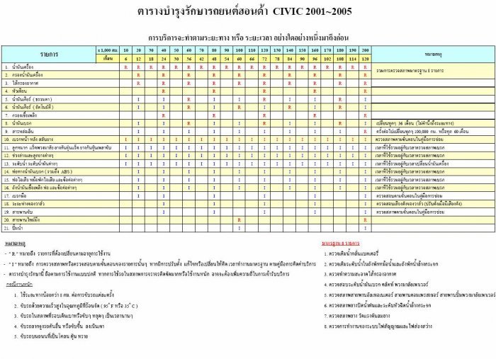

ตามนี้เลย
เช็คระยะ 200,000 กิโล ES2002

ที่ 0 เปลี่ยนตามคู่มือประมาณ 6000 ครับ
http://www.honda.co.th/owner/MaintainTable.asp

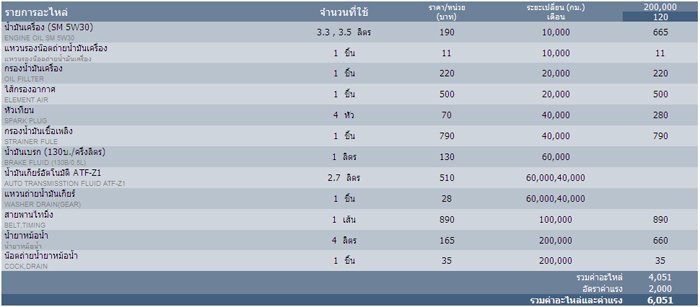

zan พิมพ์ว่า:
เปลี่ยนสายพานต่างๆ+ของเหลว อยู่ระหว่าง 6-7 พัน รวมค่าแรงอ่ะครับ

น้ำมันเครื่องซึม เปลี่ยนประเก็น ตามนั้น ทำข้างนอกก็ได้ ค่าแรงถูก
อย่างที่ผมบอกน่ะครัฟ ไปอู่ออโต้เวย์ ให้เค้าเช็คทุกอย่าง แล้วประเมินราคาออกมา
รับรองถูกกว่าศูนย์มากกกกกกกกกก
