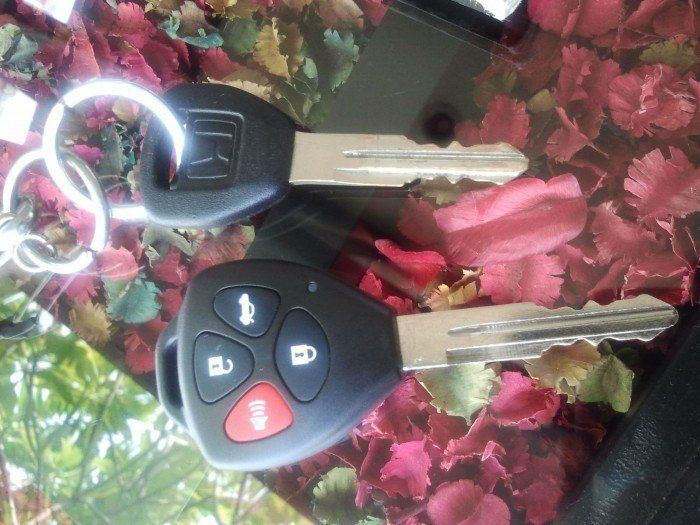

เสาร์, 11 กันยา 2010 08:11 - ไปปั๊มลูกกุญแจรถมาครับ แต่ใช้ไม่ได้
ไปทำมาแล้วครับ เมื่อวานเข้ากรุงเทพฯ ค่า COPY 800.- บาท ครับ ไม่ถึง 10 นาทีเสร็จและ เทพ!!!!มากมาก เลยครับ ขอบคุณอีกครั้งสำหรับทุกคำแนะนำและความเห็นครับ

เหตุการณ์แบบนี้เคยโดนมาแล้ว อย่างว่ามีกุญแจหลักเพียงอันเดียว เราก็กลัวหาย ไปปั๊มลูกกุญแจมาใช้ไม่ได้

พอดีเอารถไปติดสัญญาณกันโขมยมา แล้วตัวรีโมทจะเป็นแบบติดกับตัวกุญแจ ทีแรกเข้าใจว่าปั๊มดอกใหม่ก็ใช้ได้ แต่ใช้ได้ครับ ใช้ไขประตู กระโปรงหลัง แต่เวลาจะสตาร์ทซิครับ สตาร์ทได้แต่ไม่ติดอ่ะครับ เสียงดังเหมือนจะติดครับ แบบนี้ต้องแก้ไขอย่างไรบ้างครับ

อังคาร, 1 พฤษภาคม 2012 15:44 - ไปปั๊มลูกกุญแจรถมาครับ แต่ใช้ไม่ได้
ต้องเอากุญแจไปเซทอีโมด้วยครับ

เรื่องของกุญแจครับ ผมไปปั้มกุญแจรถมาเป็นแบบเปลือยไม่มีพลาสติก มันไขได้ทุกอย่างแต่สตาร์ทเครื่องไมติดครับมันมีรูปกุญแจสีเขียวที่หน้าปัดโชว์ด้วยมันเป็นเพราะอะไรครับ ผู้รู้ครับช่วยผมด้วยครับ

ติดอิมโมแน่นอนเลยครับ ไปนี่เลยครับปากซอยวัดไผ่ตันช่างหมิง ลองค้นหาในเว็ปมีข้อมูลเพียบ ผมก็เปนคนหนึ่งที่ไปใช้บริการ เอากุญแจลูกเดิมที่สตาร์ทได้ไปด้วยครับถ้าไม่สะดวกไม่ต้องเอารถไปก้ได้ เอาแต่กุญแจลูกเดิมที่ใช้สตาร์ทได้ไปเท่านั้นพอ รอไม่ถึง 10นาทีเสร็จแน่นอนครับ

ข้างในมี chip immo ครับ
ระบบ immo เป็นระบบป้องกันการขโมยชนิดหนึ่ง ซึ่งถ้ากุญแจที่ใช้สตาร์ทไม่ใช้กุญแจดอกของมันซึ่งถูกโปรแกรมมาละก็ รถจะไม่สามารถสตาร์ทติดโดยเด็ดขาด ถึงจะไปปั้มลูกกุญแจมาเหมือนขนาดไหนก็ตาม หรือว่าจะต่อสายตรง เครื่องก็คงไม่ติดอยู่ดี แต่ก็อย่างว่าแหละครับ ไม่มีระบบไหนหลอกที่สามารถป้องกันการขโมยได้ 100% เพียงแต่ว่ามันสามารถถ่วงเวลาไอ้พวกขโมยได้นานแค่ไหน
- ระบบ immo นั้นจะมีส่วนประกอบที่สำคัญอยู่ 3 ตัวคือ
1. ECM ซึ่งทุกคนก็คงจะรู้กันดีอยู่แล้วว่ามันคืออะไรและทำหน้าที่อะไร
2. กุญแจ เป็นอีกตัวหนึ่งที่มีความสำคัญ กุญแจที่มีระบบ immobilizer นั้นจะฝั่งไมโครชิพไว้ของในลูกกุญแจ ทำให้ลูกกุญแจมีขนาดใหญ่กว่าปกติ ไมโครชิพจะส่งสัญญานสนามแม่เหล็กให้กับ Immo โดยผ่าน coil เป็นตัวถอดรหัสให้ immo อีกทีหนึ่ง coil จะอยู่ที่คอพวงมาลัย ตำแหน่งเดียวกับลูกกุญแจ
หลักการทำงาน
ในขณะที่เราใส่กุญแจเข้าไปนั้นทุกอย่างจะยังไม่มีอะไรเกิดขึ้น จนกว่าจะมีการบิดสวิตช์ไปที่ตำเเหน่ง "ON" หรือ "ACC" และหลักจากนั้น immo จะเริ่มถามกุญแจว่า "เอ้ย...แกนะมีรหัสว่าอะไรวะ" ถ้ากุญแจไม่ตอบอะไรมาเลย หรือว่าตอบมาแต่ว่าไม่ immo ไม่รู้จัก, immo ก็จะไม่ให้ ECM ทำการ start เครื่องโดยเด็ดขาด
(กุญแจจะตอบกลับมาเป็นเลขฐาน16 จำนวน xx ไบต์)
ในกรณีที่กุญแจตอบกลับมาแล้ว immo รู้จักกุญแจลูกนั้น, immo ก็จะส่งคำถามอีกชุดหนึ่งเพื่อให้กุญแจเอาไปคิดแล้วค่อยตอบกลับมา โดยคำถามที่ส่งไปจะเป็นตัวเลขที่เกิดจากการ random ของ immo จำนวน XX ไบต์ บวกกับ รหัสลับซึ่งจะมีเพี่งกุญแจและ immo เท่านั้นที่รู้
แค่นี้ก่อนครับ...เมื่อยมือแล้ว...พิมพ์ไม่ค่อยเก่ง
