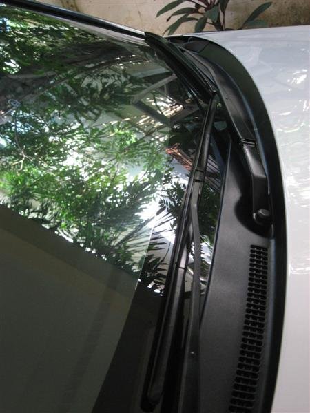

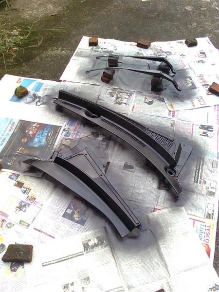

อังคาร, 17 สิงหา 2010 21:12 - ทำก้านที่ปัดน้ำฝนกับรางน้ำฝน ให้ใหม่เอื่ยมกันครับ
รถทำสีใหม่แต่มันขัดกับที่ปัดน้ำฝนกับรางน้ำฝนจังดูเก่าสีขุ่นๆ เลยเอามาพ่นสีซะเลย
โดยใช้สีดำเงากระป๋องนะครับ อย่าใช้ดำด้านผมลองแล้วมันไม่ค่อยยึดติดแน่นแล้วดูไม่ค่อยสวยด้วยผิวก็สากๆ
อันดับแรกถอดที่ปัดน้ำฝนก่อนมียางปิดหัวน้อตอยู่เอาออก แล้วขันเอาน้อตยึดออก เมื่อออกแล้วค่อยๆขยับก้านปัดน้ำฝนออก
ขัยบซ้ายขวาเบาๆเดี๋ยวก็ออกเพราะมันมีเขี้ยวอยู่ตามรูป ้าไม่ออกเอาสเปรย์ SONAX ฉีดช่วยครับ
เมื่ออกแล้วก็สามารถเอารางน้ำฝนออกได้โดยงัดพุกออกก่อนมีอยู่3ตัวด้านหน้า เสร็จแล้วงัดขึ้นแต่ช่วงด้านหน้าที่ติดกระจกมันจะมีพุก
เป็นแนวอยู่ด้านหน้าค่อยๆงัดออกทีละฝั่งก็ได้แล้วครับ
เสร็จแล้วน้ำก้านที่ปัดน้ำฝนกันรางมาล้าง ขัดให้สะอาดก่อนหรือเอากระดาษทรายเบอร์ 0 ขัดเบาๆ ระวังเป็นรอยด้วยนะครับ
แล้วค่อเอามาพ่นสี สัก 2 รอบให้เงา มีอยู่จุดนึงคือ รางน้ำตรงขอบยางมุมซ้ายขวาเอาเทปปิดไว้นะครับไม่ต้องพ่นสี เพราะพ่นแล้วตอนประกอบเข้าไปยางตรงนี้มีจะต้องงอเพื่อยัดเข้าด้านข้างซึ่งมันทำให้สีแตกลายงาครับ ผมลองแล้ว

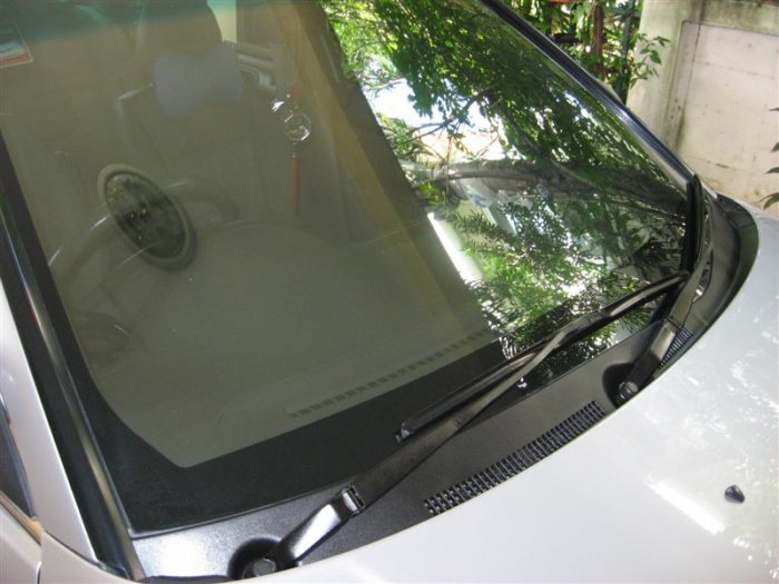

ตากแห้งแล้วก็ประกอบเข้าเหมือนเดิมครับ เวลาประกอบระวังไปเบียดฝากระโปรงนะครับ เดี๋ยวสีลอกอีก
เสร็จครับ เงาแว้บๆ

Moo Uan พิมพ์ว่า:
แจ่วววเลยครับ
แล้วสีกระป๋องเนี่ย ต้องเลือกสีแบบไหนครับ แล้วตอนขัดเนี่ยต้องให้สีเดิมมันลอกหรือป่าวครับ
อยากทำแล้วเพราะว่าของเรามันก็ซีดๆนานแล้ว
ผมใช้สีประป๋องของยี่ห้อ Red fox ครับ ไม่ก็ของ Ley land เป็นสีดำเงาราคาป๋องละประมาณ 50 บาท
เป็นสีพ่นทั่วๆไปนี่แหละครับ ก่อนพ่นขัดพื้นผิวด้วยกระดาษทรายเบอร์ 0 ที่ใช้ขัดแหล็ก ขัดๆลูบเบาๆ
ไม่ต้องให้สีเิดิมหลุดนะครับ เพียงอยากให้สีที่พ่นมีเกาะพื้นแน่นๆน่ะครับ ก่อนขัดเอาผงซักฟอกล้างแปลงขัดเลยครับ สะอาดดี
