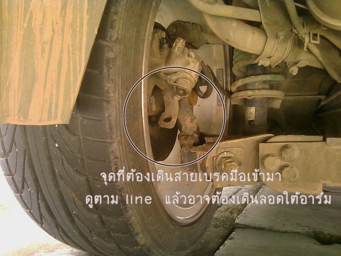

เซียน 5 รู ช่วยหน่อยครับ
เริ่มแรกเลยนะครับ รถผมเดิมเป็น exi หน้าดิสหลังดรัม
ผมแปลงเป็น 5 รู โดยใช้ชุดหน้าของ stream 1.7
ส่วนชุดหลังใช้ของ EP3
ทุกอย่างสามารถใช้งานได้ปกติ วิ่งปกติไม่มีปัญหาอะไร
แต่ประเด็นปัญหาอยู่ที่สายเบรกมือครับ คือผมพอเข้าใจว่าสายเบรคมือคงต้องเบิกใหม่แน่นอนอยู่แล้วเพราะของเดิมใช้ไม่ได้
แต่ปัญหาอยู่ที่ตามรูปนะครับ ตำแหน่งยึดสายเบรกมือของ EP3 ที่ผมเปลี่ยนใหม่มันกลับไปอยู่ด้านล่าง ของ ES ปกติอยู่ด้านบน ซึ่งผมลองดู line แล้วปรากฏว่าถ้าจะเดินสายเบรกต้องเดินลอดใต้อาร์มขึ้นมา ผมเกรงว่าสายเบรกมือของ ES เดิมอาจจะยาวไม่พอ (เท่าที่สังเกตของเดิมความยาวแทบไม่ได้เผื่อเลย) รบกวนช่วยฟันธงให้หน่อยครับว่าควรแก้ปัญหายังไงดี ไม่แน่ใจว่าสามารถใช้สายเบรกมือของ stream แทนได้รึเปล่า แล้ว line การเดินสายเบรก ถ้าเดินลอดอาร์มมาจะมีปัญหากับการใช้งานมั้ยครับ

เบิกสายเบรคมือของรุ่นมีดิสมาใส่ก็น่าจะจบแล้วครับ

MrKhanoon พิมพ์ว่า:
เอานี่ไปดูครับ
น่าจะคล้ายๆกันะ
http://www.civicesgroup.com/forum/topic21086?highlight=%E0%B8%94%E0%B8%B8%E0%B8%A1%20%E0%B8%AA%E0%B8%95%E0%B8%A3%E0%B8%B5%E0%B8%A1
กระจ่างเลยครับ เห็นภาพเรียบร้อย

ช่วยตอบ ใช้สายเบรคมือตรงรุ่นดีที่สุดแล้วครับ( es ที่มีดิสหลัง) สายของ ep3 และ dc5 ก็ใส่ได้นะแต่ข้างซ้ายจะตึงหน่อย ก็เพราะว่า เจ้า ep3+dc5 ช่วงรถมันสั้นกว่า es ประมาณนี้
ปล. ผมใช้สายเบรคมือ dc5 อยู่ครับ

lkki5 พิมพ์ว่า:
pisarn cha พิมพ์ว่า:
วันก่อนโทรหาผม เป็นไงมั้งครับแก้ไขได้รึยังเอ๋ย
ขอบคุณมากครับ ตอนนี้กำลังรอสายเบรคมืออยู่ สั่งศูนย์ไปแล้วของยังไม่มาเลย
พอได้เห็นรูปของคุณ pisarn cha เลยถึงบางอ้อครับ

จากที่ผมลองขับมาประมาณอาทิตย์น่ะ ผมว่าความแตกต่างระหว่างดรัมเดิมกับดิสหลังที่เปลี่ยนไปมีน้อยมาก แทบไม่รู้สึกเลย
(ผมเองก็ไม่ได้คาดหวังว่ามันจะดีขึ้นอยู่แล้ว จุดประสงค์หลักที่ต้องการคือ 5 รูครับ) การใช้งานทั่วไปปกติดีครับ offset เหมือนเดิม
ผมว่าดีกว่าเจาะดุมครับ ราคาต่างกันนิดเดียว แต่มีของเก่าเอาไว้เผื่อขายแปลงกลับตอนจะขายรถได้อีก
ตอนนี้ใช้เบรคมือได้แล้วครับผม updateๆ ขอบคุณมากครับ
