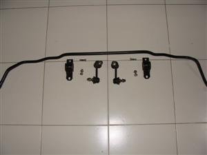

เสาร์, 11 กรกฎา 2009 08:39 - เอามาฝากสำหรับผู้ที่อยากใส่กันโคลงหลังให้กับ ES
ใช่ครับ exi 04 ไม่มีกันโคลงหน้าครับ

อังคาร, 14 กรกฎา 2009 17:20 - เอามาฝากสำหรับผู้ที่อยากใส่กันโคลงหลังให้กับ ES
lkki5 พิมพ์ว่า:
1.ทำที่ร้านท่อไอเสียใกล้กับร้านพี่ใหม่
2.ใช้เวลาประมาณ 2 ชม ค่าติด 500 บาทครับ

lkki5 พิมพ์ว่า:
ส่วนอะไหล่เชิญในกระทู้ขายของครับ ยังพอมีครับ
ใช่ร้าน T เซอวิส เจ้าของชื่อพี่พัน ช่ายมั้ยคับ
แล้วค่าใส่เค้าคิดเท่าไหร่อะคับ

nokmodify พิมพ์ว่า:
แล้ว ES02 Vtec มันมีกันโคลงหน้ามั้ยครับ
ตอบ โฉมแรกมีกันโคลงหน้าครับ

จันทร์, 16 สิงหา 2010 15:00 - เอามาฝากสำหรับผู้ที่อยากใส่กันโคลงหลังให้กับ ES
ขอถามครับ ตัว 04 exi ถ้าซื้อกันโครงหน้า+หลัง มาแล้วจะใส่
ต้องมาแปลงอะไรไหมครับ หรือว่าใส่ได้เลยครับ ขอคำแนะนำด้วยครับ

tong_es04 พิมพ์ว่า:
ตอบ ใส่ได้เลยครับ แต่หลังต้องไปทำหูยึดก่อนนะ

ลูกหมากกันโคลงหลังพังง่ายมั๊ยครับ ผมปี05 เปลี่ยนด้านหน้าแล้ว แต่ลืมดูข้างหลัง จะได้ไปเปลี่ยนน่ะ
จันทร์, 11 ตุลา 2010 10:07 - เอามาฝากสำหรับผู้ที่อยากใส่กันโคลงหลังให้กับ ES
แล้วถ้าผมได้กันโคลงเดิมๆติดรถทั้งด้านหน้า และหลัง ของตัว 2.0 ปี03 มาล่ะคับ
รถผมเป็น 1.7 EXI 04 เดิมๆไม่มีมาเลย อยากรู้ว่าด้านหน้าจะใส่ได้ป่าวอ่ะคับ
หรือใส่ได้ต้องแปลงเยอะป่าวคับ เห็นว่าช่วงเว้าของเหล็กไม่เหมือนกันจะติดแคตฯ อ่ะคับ
ส่วนด้านหลังผมคิดว่าน่าจะใส่ด้วยกันได้ คือ มีพี่ในคลับเรา ใจดีจะให้ผมทั้งหมดเลย
ขาดแต่ลูกหมากด้านหน้า ส่วนด้านหลังเห็นพี่เค้าว่ามีลูกหมาก DC5 ด้านหลังจะให้มาด้วยไม่รู้จะใส่ได้ป่าวอ่ะคับ
ยังงัยขอคำแนะนำด้วยคับผม ผมได้ไปเอามาไว้ก่อนแล้วหาร้านใส่ได้บอกช่างถูกอ่ะคับ ขอบคุณล่วงหน้าคับผม

jonatan พิมพ์ว่า:
ด้านหลังคงไม่มีปัญหานะครับ แต่ด้านหน้าถ้าเว้าไม่เหมือนกัน หาตัวที่เป็นของตัว 1.7 น่าจะดีกว่า ไม่ต้องดัดแปลงมาก

chee_karb พิมพ์ว่า:
ไปก้มดูมาแล้วครับ แต่ไม่รู้อันไหนเป็นอันไหน แต่สันนิษฐานเอาเองว่า ไม่มีแหงๆ
ถ่ายรูปมาฝากด้วยครับ รบกวนช่วยดูด้วยนะครับ
ถ้าหากไม่มีกันโคลงหน้าจริงๆ พี่มีมาขายมั่งไหมครับ เพราะเวลาหักหลบกะทันหัน หรือเปลี่ยนเลน
เร็วๆ รู้สึกรถมันโคลงเหลือเกินครับ
จริงๆ แล้วฮอนด้าไม่น่าตัดอุปกรณ์พวกนี้ออกเลยนะครับ ผมว่ามันมีผลมากเลยกับการขับขี่
ไม่มีครับ..จัดการหามาใส่เลยครับ

อาร์มหลังมีหูยึด ราคาประมาณเท่าไรครับ
hikaru_kung
เข้าร่วม: 29 ธันวา 2009
ตอบ: 3067
ได้รับคำขอบคุณ: 4341
ให้คำขอบคุณ: 4602
พุธ, 10 ตุลา 2012 17:53 - เอามาฝากสำหรับผู้ที่อยากใส่กันโคลงหลังให้กับ ES
Cra2yLov3 พิมพ์ว่า:
ราคากลางประมาณ 2000-2500 คับ ที่เคยเห็นขายกันอยู่นะ
