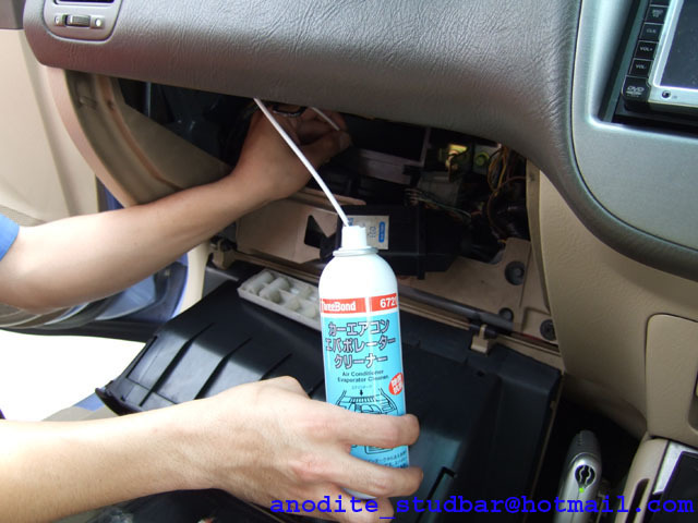

อังคาร, 14 ตุลา 2008 09:54 - ไม่น่าเชื่อถอดพัดลมแอร์ออกมา....
อ่อ...ผมลืมบอกไปคับ อย่าลืมซื้อแผ่นกรองแอร์ มาตัดใส่
ให้พอดีกับ ฟิลเตอร์ ตามDIY ด้วยน่ะคับ ซื้อได้ที่ LOTUS น่าจะ 198 บาท
ประมาณเนี้ยคับ ซื้อ 1 แถม 1

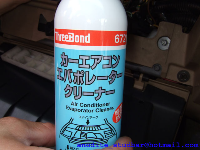

** และถ้าจะให้สมบูรณ์น้ำยา THREE BOND 6721 ซื้อที่ HOMEPRO คับ น่าจะ
กระป๋องล่ะ 6 ร้อยกว่าบาทคับ ลดราคาตอนนี้ ช่วยไปล้างตู้แอร์ด้านในคับ
ทำให้ขจัดกลิ่นเหม็นอับ และคราบที่ติดอยู่ตามรังผึ้งของคอยล์เย็นคับ **
--ที่สำคัญไม่ต้องถอดตู้แอร์ออกมาให้วุ่นวาย และไม่ต้องโดนตัดพลาสติก ที่คอนโซลด้วยอ่ะ--
//// ขอบคุณ กระทู้ DIY. มากๆ เลยคับ และเพื่อนๆที่มาโพสเป็นตัวอย่าง ทำก่อนหน้าผม ////
**** ขออนุญาติเจ้าของรูปภาพ นำรูปใน มาเผยแพร่น่ะคับ เผอิญผมไม่ได้ถ่ายรูปไว้อ่ะคับ****
วิธีฉีด ตามรูปคับ เปิดพัดลมแรงสุด และปิดสวิสต์ AC ด้วยน่ะคับ แล้วฉีดน้ำยาเข้าไปเลย เดี๋ยวคาบต่างๆ จะออกมาท่อน้ำทิ้งแอร์ใต้รถคับ
น้ำยาฉีดคอยล์เย็น ในตัวรถ THREE BOND 6721 ราคาตอนนี้ 6 ร้อยกว่าบาท ที่ HOMEPRO คับ
แผ่นกรองแอร์ยี่ห้อ 3M คับ ของเค้าดีจริงๆๆ

ใส่ฟิลเตอร์แอร์แล้วลมจะเบาลงนิดนึงครับผมก็เป็นเหมือนกัน แต่ผมใช้ filter ที่มันสำเร็จรูปเลยอะครับเห็นว่าเป็นแบบ nano อะไรนี่แหละ ก็ใช้ดีครับไม่มีกลิ่นเลย ตัวล้างคอยล์เย็น threebond 6721 นี่ก็พึ่งลองครับดีเหมือนกันน้ำแอร์ออกมาดำเชียว

พุธ, 12 พฤศจิกา 2008 13:13 - ไม่น่าเชื่อถอดพัดลมแอร์ออกมา....
น้ำยา Threebond นี่ฉีดเข้าไปตรงส่วนไหนหรือครับ เห็นรูปแค่ฉีดไปแถวเก๊ะ
ยังไงรบกวนขอรูปด้านล่างด้วยนะครับ ขอบคุณครับ

พุธ, 12 พฤศจิกา 2008 15:47 - ไม่น่าเชื่อถอดพัดลมแอร์ออกมา....
อีกนิดส์ หนึ่งคับ ในส่วนตรงที่ใช้น้ำยา THREE BOND ฉีดเข้าไปนั้น
ต้องถอดเก้ะ เก็บของ ออกคับแล้วจะเห็นตัวล็อคฟิลเตอร์สีขาวๆ คับ
ให้แกะออก มันกดล็อคไว้ธรรมดาคับ เอามือดันออก เลยคับ ไม่ต้อง
กลัวหัก พอหลุดออกมาจะเจอกรอปฟิลเตอร์ 2 ตัว อยู่ด้านใน คราวนี้
ก็เอาน้ำยา ต่อสายยางเล็กๆ หรือหลอดที่ต่อกับหัวฉีดสเปรย์นั้นคับ
อย่าเอาสายหรือหลอดเข้าไปเยอะน่ะคับ เพราะด้านล่างเป็นพัดลมแอร์อ่ะ
จากนั้น สตาร์ทเครื่องเปิดพัดลมแอร์แรงสุด และปิดปุ่ม AC คับ จากนั้นก็
บรรเลง เลยคับ ฉีดไม่ต้องยั้งอ่ะ อิ อิ เดี๋ยวน้ำยามันจะวิ่งตามพัดลมเข้าไป
เกาะ คอยล์เย็นด้านในเองคับ แล้วน้ำที่ฉีดเข้าไปก็จะไหลออกมาตามท่อน้ำทิ้ง
ใต้ท้องรถเองคับ ง่ายๆ คับ ลองดู ไม่ต้องไปเสียตังค์เป็นพัน ที่ร้านคับ
** ผลที่ได้ ดีในระดับหนึ่งเลยคับ ต้องทำต่อเนื่องคับ จะดีขึ้นเรื่อยๆ อ่ะ ผมว่า อ่อ..ไม่ต้องฉีดจน
หมดน่ะคับ สักครึ่งกระป๋อง ครั้งแรก เอาไว้ใช้ล้างคราวต่อไปบ้าง อิ อิ **
