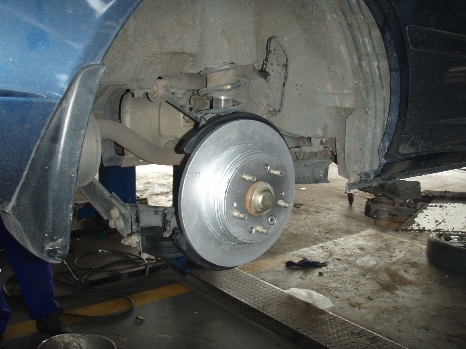

เสาร์, 17 มกรา 2009 12:49 - กันโคลงหลังควรมีหรือไม่ ขอความเห็นหน่อยคับพี่
มีกะไม่มีต่างกันมากไหมเวลาวิ่ง และขนาดของเหล็กกันโคลงเล็กใหญ่ดีต่างกันอย่างไร เห็นdc5 ใหญ่เลยถาม ขอบคูณล่วงหน้าเลยครับ
ปล.ของผมไม่มีอะ

ถ้าขับไปจ่ายตลาดหรือ แค่ขับไปทำงาน ไม่ต้องมีก็ได้ครับ
แต่ถ้าขับซิ่งหน่อย หรือจะเล่น จิมคาน่า ก็ควรมีครับผม
มันช่วยในการทรงตัวขณะเข้าโค้งครับ ถ้าเข้าโค้งแล้วกันโครงแข็งเกินไปตูดก็จะปัด ถ้าอ่อนเกินไป หน้าก็จะแถครับ

ตอบ ตามที่พี่แมนบอกครับ ถ้าปกติขับเฉลี่ยไม่ได้หวือหวา อัดโค้ง เข้าแรงๆ jump สะพาน ก็ไม่ต้องติดก็ได้ครับ แต่ถ้าอยากติด ก็มีหลายยี่ห้อหลายราคาขึ้นอยู่กับงบประมาณครับ ติดแล้วก็เหมือนๆกัน แต่มันก็ช่วยเรื่องการเข้าโค้ง ได้นิ่มขึ้น พวงมาลัยไวขึ้นไม่ต้องออกแรงมาก jump สะพานตูดไม่ปัด โครงไม่บิด แต่ท้ายที่สุด อยากจะเน้นเข้าโค้งดีๆ ก็จัดสตัสปรับเกลียวดีกว่าครับ พวก Tein 30000+- สาดโค้งกระจาย เลยครับ

มาช่วยตอบให้ครับ...ควรมีอย่ายยิ่งครับ ผมใช้Tein SS(DC5) ครับยังใส่เลยครับ เมืื่อก่อนกันโคลงหลังเดิม13มม.ครับ(หน้า25.4มม.) เปลี่ยนไปใส่หลังเป็น19มม. ได้ความเกาะเวลาโยนมากกว่าเดิมมาก แต่ยังมีอาการท้ายออกอยู่ที่120km/hขึ้นไปถ้าโยนแบบโหดๆ เลยลองเปลี่ยนเป็นหลัง25มม.ดู ปรากฎว่า ท้ายออกน้อยลงแต่พวงมาลัยจะหนักขึ้น แล้วลองถอดออกเปลี่ยนเป็นของติดรถ(13มม.) คนละเรื่องเลยครับ หลังหลุดกระจุยกระจายยย แต่ว่ารุ่นเราการใส่กันโคลงแล้วอาการจะไม่เหมือนรุ่นอื่นนะครับ เพราะสปริงหน้าจะอ่อนกว่าหลังอยู่แล้ว(ของTein ก็เหมือนกัน) จะใส้กันโคลงหลังได้ใหญ่กว่ารุ่นอื่นๆครับ ที่อเมริกาชอบบอกว่ารุ่นนี้ดื้อโค้งครับ เลยใส่หน้า25.0มม. หลัง 27.0 !!! เพื่อให้ท้ายใหลนิดๆช่าวยเลี้ยวหน่อยๆ แต่ไม่ได้หลุดกระจุยกระจาย สรุป---ใส่เลยครับ ถ้ามีงบประมาณพอ เปลี่ยนหลังอย่างเดียวก็พอครับ และถ้าขับมุดที่150ขึ้นไปแนะนำเลยครับเพื่อความปลอดภัย มันช่วยได้เยอะ เว้นแต่ว่าจะใส่Tein type Flex ขึ้นไป การใส่กันโคลงแต่งก็จะเห็นผลน้อย ที่พูดมาทั้งหมดก็นานาจิตตังนะครับ อันนี้เป็นประสบการณ์ส่วนตัวนะครับ บางคนอาจจะไม่เห็นด้วยกับผมก็ได้ และขนาดกันโคลงที่ผมพิมพ์มาก็เป็นของรถ '03-'05 นะครับ '01-'02 หน้าจะใหญ่กว่านิดเดียว ไม่ถึง10% หลัง ก็11มม. ผิดถูกอย่างไรก็ขออภัยด้วย ขอให้โชคดีครับ พิจารณาก่อนเสพ!!!
