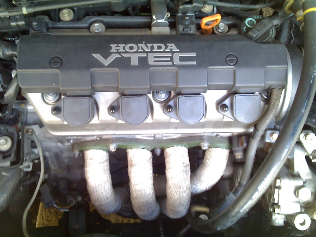

ศุกร์, 16 มกรา 2009 16:56 - ถามเรื่องผ้าพันเฮดเดอร์และพักกลางครับ
พอดีเพิ่งเปลี่ยนเฮดเดอร์มาเป็นเหล็ก ตอนแรกก็สีดำดีแหละครับ
พอใช้ไปสักอาทิตย์เริ่มลอกออกเป็นสีเขียวแล้ว เลยว่าจะพันผ้าซะหน่อย
แต่ร้านที่ไปทำมาเคยบอกว่าถ้าพันมันจะเกิดความร้อนสะสม ไม่ต้องพันดีกว่า
ไม่ทราบว่าตกลงผ้าพันเฮดเดอร์เนี่ยมันมีข้อดีหรือข้อเสียกันแน่ครับ
ถ้าผมพันมันจะดีไหม เพราะตอนนี้เฮดเดอร์มันไม่งามเลย
ส่วนเรื่องพักกลางท่านใดไปใส่มาแล้วบ้าง มันดีขึ้นจริงรึเปล่า
รถผม VTEC 05 A/T ขอบคุณครับ

การพันผ้าจะช่วยลดอุณหภูมในห้องเครื่องครับ
ช่วยป้องกันพวกท่อยางต่างๆ ไม่ให้เสื่อมสภาพจากความร้อนที่เพิ่มขึ้น
เพราะโลหะไม่ว่าเลทหรือเหล็กจะมีการคายความร้อน
เมื่อการคายความร้อนลดลงอากาศร้อนจากห้องเผาไหม้ออกทางผิวโลหะไม่ได้
ก็จะไหลออกไปทางปลายท่อได้ไวขึ้น
นั่นก็หมายความว่ารถคุณก็จะวิ่งดีขึ้น
ปล.พันทั้งทีหายี่ห้อที่ดีหน่อยนะครับ ไหนๆ ถอดออดมาแล้ว
ของดีๆทนกว่าไม่เปื่อยยุ่ยลดการระบายตวามร้อนได้ดีกว่าครับ
ปล.2 ถ้าจะพันเองแนะนำว่าให้ชุบน้ำใส่ถุงมือเวลาพันครับมิฉะนั้นจะคันคะเยอครับ

ผมว่าพันไว้น่าจะดีกว่านะครับเพราะจะช่วยไม่ให้ห้องเครื่องของเราร้อนจนเกินไป

ไอเสียที่ร้อนจะไหลไปสู่ที่เย็น ได้ดีกว่าครับ
พันเพื่อ ลดความร้อนในห้องเครื่องด้วยครับ

หลายๆความเห็น
แต่เป็นผมก็ไม่พันครับ ไม่อธิบายเหตุผลนะครับเพราะคนละทฤษฎี
เฮดอันเก่ามันยังไม่พันมาเลย

อาจเป็นเพราะเฮดอันเก่ามันมีที่บังแล้วรึเปล่าครับ มันเลยไม่ต้องพัน

1.ลดอุณหภูมในห้องเครื่อง
2.เมื่อพันทำให้เฮดร้อนกว่าตรงส่วนอื่นของท่อ ความร้อนก็มักจะวิ่งไปส่วนที่เย็นกว่าเสมอ ทำให้ไอเสียไปได้เร็วขึ้น รถวิ่งเร็วขึ้น ถ้าไม่ดีจริงรถสนามคงไม่พันกันหลอกมั้งครับ

เรื่องพักกลางนะครับ เกียร์ A/T ผมว่าน่าจะใส่ ใส้ย้อนนะครับ เพราะ มันจะได้มีแรงอัดเยอะขึ้น (ความเห็นส่วนตัวนะครับ)
พุธ, 8 กุมภา 2012 00:52 - ถามเรื่องผ้าพันเฮดเดอร์และพักกลางครับ
การพันจะทำให้เกิดการแตกร้าวได้ง่ายขึ้น ข้อเสียมากกว่าข้อดีเมื่อใช้งานรถแบบทั่วไป
เพราะข้อดีของสิ่งนี้คือ ช่วยลดการถ่ายเทพลังงานความร้อน ซึ่งจะทำให้พลังจากการเผาไหม้
ไปกับการขับเคลื่อน (ไม่ทางตรงก็ได้ทางอ้อมครับ ทางตรงจะได้กับพวก turbo เพราะไอเสีย
ที่ร้อนกว่า ทำความเร็วรอบ turbo ได้สูงกว่า ทางอ้อม จะได้กับ NA เพราะจะช่วยให้เกิดการ
เหนี่ยวนำไอดีเข้ากระบอกสูบได้เร็วกว่า)
ข้อดีนี่ก็จะได้กับรถที่ต้องการลดการสูญเสียกำลังไปกับการถ่ายเทความร้อนออกนอกระบบ แต่
ข้อเสียมันจะเกิดขึ้น คือ วัสดุทุกอย่างที่โดนความร้อนขนาดนั้น อายุการใช้งานจะสั้นลงอย่างรวดเร็ว
ผลก็คือ แตก ร้าว หรือ ผุ และ กร่อน (ไม่ได้เกิดขึ้นครบทุกอย่างในคันเดียวหรอกนะ) ทีนี้รถคุณ
ไม่ใช่รถแข่ง ถ้าทำกันขนาดนี้ก็ต้องมีค่าดูแลรักษาไม่น้อยเหมือนกัน เช่น ได้ตรวจและซ่อมบ่อย
ผลทำให้เสียเงิน ค่าตรวจและซ่อม, ผ้าพันมันก็มีอายุการใช้งานครับ ไม่ใช้ชั่วนาตาปี เพราะมันใช้ได้แค่
ราวๆ 1,000 ชั่วโมง ถ้าขับรถทุกวัน วันละ 4-5 ชั่วโมง ก็จะขับได้ราวๆ 200 วัน หยวนๆ ยืดหยุ่นหน่อย
คุณก็ควรจะเปลี่ยนมันทุกๆ ปี ผมว่า คุณไปหาทาง ตีแผ่นบัง จะคุ้มค่ากว่าในระยะยาวครับ ในกรณีที่
ไม่อยากเสียเงินบ่อยๆ เพราะมันจะลงตัว ในเรื่องของ performance และ maintanance ครับ

ผมก็พันเป็นมอมมี่เหมือนกันครับ เนื่องจากของผมเป็นตัว2.0เฮดเดอร์มันจะอยู่ด้านหลังเครื่องเวลาวิ่งความร้อนมันเข้ามาในห้องโดยสาร
(มันร้อนขานะครับ)แต่เคยอ่านเจอมามันมีแบบพ้นเซรามิกไปที่เฮดเลย กันความร้อนได้ดีกว่าพันผ้าครับ แต่ไม่รู้มีร้านไหนเค้ารับทำบ้าง

LifeFate พิมพ์ว่า:
ถ้าไม่เปลี่ยนผ้าจะเกิดอะไรขึ้น คงเป็นคำถามที่หลายคนสงสัย ผ้ากันความร้อน จะไม่ติดไฟตอนที่มัน
ยังมีคุณสมบัติครบถ้วน แต่เมื่อมันหมดอายุ มันจะติดไฟได้ครับและมันก็ไม่ได้ช่วยกันความร้อนแล้วด้วยในตอนนั้น
การพันที่ถูกต้อง จะต้องเริ่มต้นจากการัดด้วยอุปกรณ์รัด (ของที่เค้าผลิตมาโดยเฉพาะก็มีครับแต่ไม่ค่อย
มีคนซื้อเพราะว่า หายาก และมันก็เลยแพงเพราะหายาก จริงๆ มันไม่แพงหรอก) ลักษณะการพันที่ถูกต้อง
อันนี้อธิบายกันยาก เพราะว่า ต่อให้เรารู้ว่าพันอย่างไรให้ดี มันก็อาจจะพันไม่ได้ตามนั้นก็ได้ สุดท้ายที่ทุกคน
ไม่ได้ทำกัน พันเสร็จแล้ว (จริงๆ ระหว่างพันก็ต้องทำ) เค้าจะมี spray ไว้พ่น ให้มันตึงและแน่น และคง
คุณสมบัติกันนานๆ ซึ่ง ไม่มีขายในบ้านเรา
เครดิต เวป : aeracingclub.net
อันนี้จริงครับ แต่ใส่แล้วก็ทำให้ความร้อนไปทางใต้รถได้เร็วขึ้น ยังไงใต้รถก็มีลมผ่านมาอยู๋แล้ว แต่จะทำให้ท่อไปไวนั้น
ส่วนตัวคิดว่า เพราะโดนน้ำแล้ว ผ้ามันอมน้ำไว้ เมื่อโดนความร้อนก็จะทำให้เหล็กผุ

สำหรับผม ผมจะไม่พันผ้า เพราะทฤษฎีผมต่างจากพี่ๆหลายๆท่าน และอาจจะเหมือนกับท่านเซียนจ๊อบก็ได้ แต่ไม่เกี่ยวกับเรื่องที่ว่าเฮดเก่าไม่ได้พันมาน่ะครับ

ผมพันเพื่อกันความร้อนมาโดนพวกชุดสายไฟอ่ะครับ
ถ้าคุณไม่พันคอท่อไอเสีย คอท่อจะมีอายุยืนยาวแต่ไม่รู้ว่านานขึ้นอีกแค่ไหน แต่ที่แน่ๆระบบไฟ และสายไฟต่างๆ อายุจะสั้นลงอย่างเห็นได้ชัด และที่แน่ๆ อากาศร้อนจะถูกระบายออกได้เร็วกว่าด้วยการพันผ้าที่คอท่อไอเสีย เพราะอากาศร้อนจะมีแรงดันสูงมากเราจึงต้องการรักษาแรงดันนี้ไว้ด้วยการพันผ้าที่คอท่อไอเสียเพื่อรักษาอุณหภูมิให้ได้มากที่สุด เพื่อที่มันจะได้ดันตัวเองออกไปยังท่อไอเสียส่วนอื่นๆ ให้ได้เร็วที่สุดต่อไป

ผมว่า ตรงที่พันน่ะไม่มีทางผุแน่นอน. เพราะของผมถอดออกมาเชื่อมรอยต่อคอท่อใหม่. ไอ้ตรงที่พันผ้าไว้เงาเนียนกว่าที่ไมได้พัน
และไม่มีสนิมด้วย. ชื่มันบอกอยู่แล้ว. ว่าผ้ากันความร้อน.
