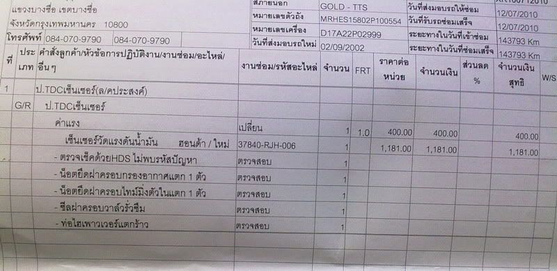

อังคาร, 13 กรกฎา 2010 11:06 - ES MT มันอยากจะพุ่งตลอดเป็นกันไหมครับ
ไปเปลี่ยน TDC มาแล้วครับ อาการเขย่าๆ ลดลงไปเยอะเลยครับ
อาการ เบรคจะหยุดแล้วรอบตกก็หายไปเลย
ส่วนนี่ก็ค่าเสียหายเน็ตๆ ไม่มีส่วนลด

วิ่งไปตั้ง 140k แล้ว ผมว่าน่าจะเปลี่ยนตั้งแต่ 100k แล้วนะ
