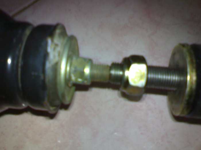

รบกวนด้วยครับ เรื่องโช๊ค e-spec ใส่คู่หน้าได้ แต่คู่หลังใส่ไม่ได้ แกนโช๊คมันใหญ่กว่าเบ้าโช้ค (เบ้า EP3 ) ขอคำแนะนำด้วยครับ
ด้านขวาตือแกนของ e-spec ด้านซ้ายคือเบ้าโช้ค

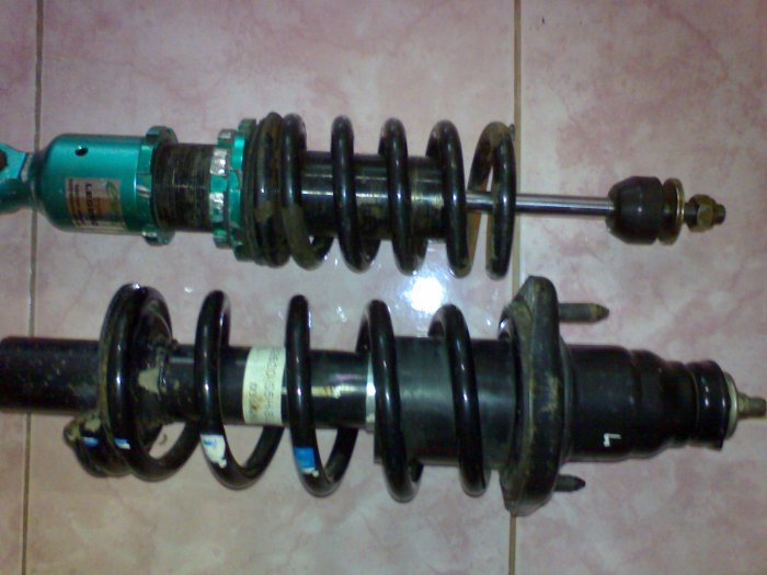

ไม่มีใครรู้เลยเหรอครับนี่ รึว่าผมอธิบายแล้ว งง ก่อนอื่นต้องอธิบายองค์ประกอบของโช๊ค มีดังนี้
1.ตัวโช้ค คือ ห้องน้ำมัน รวมตัวกับแกนโช้ค มีหูด้านล่างเอาไว้ร้อยน๊อตเพื่อประประกอปกับตัวรถ
2.สปริง
3.เบ้าโช้ค
ทั้งหน้าหลัง จะมีองค์ประกอบประมาณนี้ครับ
ปัญหาของผมคือโช้คคู่หลัง ไม่สามารถ นำเบ้าโช้ค เดิมมาใส่แทนได้ เนื่องจาก แกนโช้ค โช๊ค e-spec จะมีขนาดใหญ่กว่า ทำให้ใส่ลงไปไม่ได้ จากข้อมูลที่ได้จากเจ้าของเดิม ท่านบอกว่าใส่ได้ ซึ่งผมเลยไม่แน่ใจว่าข้อมูลที่ให้ ผิด รึว่า มีวิธีแก้ไขปัญหาอื่นหรือไม่ จึงรบกวนทุกๆท่าน

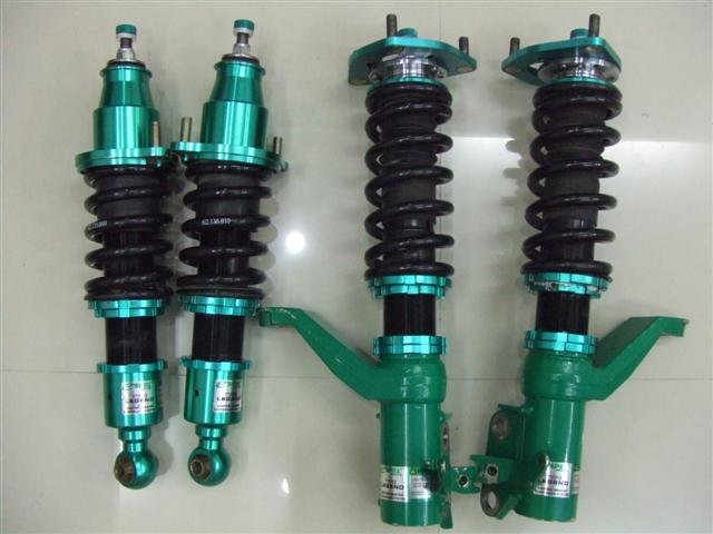

อืม....ตอนได้มาไม่มีเบ้าจากคนขายมาด้วยเหรอครับ ลองโทรไปถามคนขายหรือยังครับ
ปรกติมันน่าจะมีเหมือนในรูปอะครับ..

ต้องมีเบ้า บน ของคู่หนังมาด้วยครับ ไม่งั้น ใส่ไม่ได้ครับ สงสัย โทรถามผมแล้วกัน ผมใช้อยู่
ยังว่าอยู่ในรูปสุดท้าย ทำไมมันมีแต่แกน

แต่ถ้าจะใส่กับเบ้า ep3 จะต้องทำปลอกแกนโช๊คให้เท่ากับแกนโช๊ค e spec ก็ได้แล้ว(แต่ไปตามเบ้าหลัง espec มาใส่จะครบกว่านะ)
