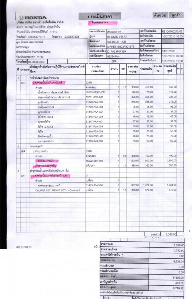

วันนี้เปิดกระโปรงดูอีกที ชัดเจนครับ รั่วตรงสายยางแถวกระปุกที่เข้าปั๊ม Power ถามช่างศูนย์เขาบอกว่า เปลี่ยนสาย กับซ่อมปั๊ม ราคาจะเท่าไหร่หว่า งานเข้าซะแล้ว

ผมก็โดนไป 1700 เข้าศูนย์ระยอง
ชุดซ่อมปั๊มเพาเวอร์ เหมือนตามรายการรูปท่านข้างบนเลยครับ เปลี่ยนของเปลี่ยนน้ำมัน
ของผมนี่รั่วออกรอบๆปั๊ม แล้วก็จุดรัดสายท่อยางออกจากกระปุกที่จะเข้าปั๊ม
เป็นอยู่พักนึงละ เพิ่งไปซ่อม เฮ้อ

ไม่เสียซักบาทเลยครับ ศูนย์ Honda หัวหิน แถมล้างรถให้ด้วย
sayarm พิมพ์ว่า:
ที่เดียวกันเลยครับ เป็นมา 3 เดือนและ พอดีช่วงนี้เบรกแล้วรู้สึกแปลกๆเลยเข้าเช็คซะเลย รายการเลยตามนั้นเลยครับ งานเข้า
