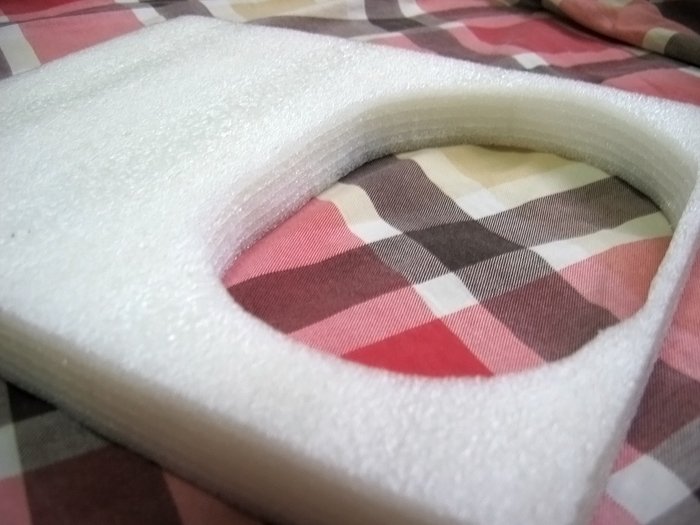

วันนี้มีโอกาส.. เอา DIY กันกลิ่นภายนอกเข้ามามาให้ดูบ้างครับ.. (ทำไว้นานแล้ว แต่วันนี้มีเวลา ก็เลยเปิดออกมาให้ดูกันครับ)
ผมใช้โฟมแบบหนาๆ น่ะครับ ที่มันมีหลายๆ ชั้น เป็นฟองๆ น่ะ.. บรรยายไม่ถูกแฮะ ลองดูในรูปละกันครับ
พอดีที่บ้านมีแบบนี้อยู่ ไม่รู้พ่อไปเอามาจากไหน เห็นวางๆ ทิ้งไว้ เลยไปหยิบมาตัด..
ก็เริ่มด้วยขั้นตอนง่ายๆ
1. เปิดพื้นที่บริเวณดังกล่าว โดนดึงพุ๊กสีดำออกแค่ 2 ตัว แล้วก็ดึงที่บังดำๆ ออกได้เลย
2. นำกระดาษขนาดประมาณ A4 วางทาบที่รูใหญ่ๆ แล้วเอาดินสอไม้ดำๆ ระบายบริเวณขอบๆ เพื่อให้เป็นรอยที่ต้องการ
3. เอากระดาษที่มีรูปรูที่ต้องการ มาวางบนโฟม แล้วตัดโฟมตามรูดังกล่าว (อยากให้ตัดใหญ่กว่าไว้ก่อน เพื่อเวลายัดไปที่รู จะได้แน่น โดยไม่ต้องเอาอะไรมาแปะเลย แค่ยัดให้มันแน่นๆ ก็พอ)
4. เมื่อได้ขนาดที่ต้องการก็ลองยัดๆ ดู ถ้ายังใหญ่ไป ยัดไม่ลง ก็ค่อยๆ ตัดริมๆ ออกทีละนิดๆๆๆๆๆ จนได้ขนาดที่ยัดแล้วแน่น
5. เป็นอันเรียบร้อย ยัดเข้าไปแล้ว ก็ติดที่บังดำๆ กลับเข้าไป (ระวังนะ มีพุ๊กยึดสีขาวด้านใต้ 3 ตัว ดันให้มันยึดพุ๊กไว้ด้วยล่ะ)
เท่านี้เอง กลิ่นก็ไม่เข้ามาแล้ว.. (ทั้งนี้ขอบคุณ DIY คุงโจด้วยนะคร้าบบบบบบ)
ยัดลงไปตามนี้.. อันนี้ทำมาหลายเดือนแระ.. ^^
ตัดโฟมได้ตามรูปนี้เลย

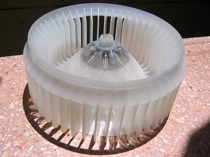

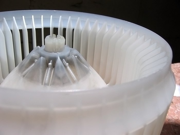

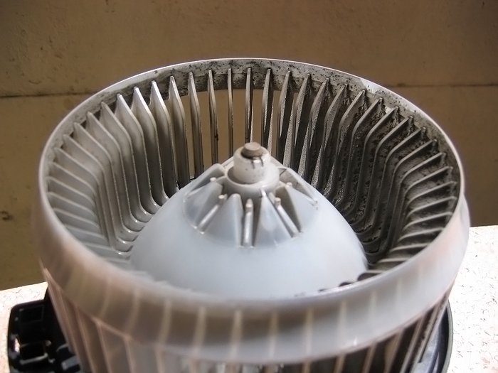

ดูดีก่าผมอีกอ่ะ อิ อิ
วันนี้ผมก็ว่างๆน่ะ เลยถอดพัดลมแอร์มาล้างอีกอ่ะ
จะบอกให้ว่า โคดสกปรก อิ อิ ขนาดเคย diy ถอดมาล้างไปทีหนึ่งแล้วน่ะ
ผมคิดว่า น่าจะเป็นที่รูเจ้าตัวการนี้แน่ๆเลยที่ให้แอร์รถเราเหม็นและ สกปรกอ่ะคับ
ล้างเสร็จใหม่เอี่ยมอ่องเลยล่ะ แต่หมดเวลาก่อนว่าจะ diy ล้างคอยล์เย็นในรถแต่ไม่ทันซ่ะแหล่ะ อิ อิ
ว่างๆ คุงโอ๊กถอดมาดู่บ้างน่ะคับ ง่ายมากๆ ทำตามกระทู้ของ ท่านป๋องแป๋ง เลยคับ เพ่เค้าทำไว้เจ๋ง จริงๆๆๆๆ
ตามนี่เลย หมูมากๆ
http://www.civicesgroup.com/forum/topic96

ภารกิจแรกตามที่คุงโจแนะนำมา.. สำเร็จ ลุล่วง ไปด้วยดีตอนเช้านี้คร้าบ....
ลำบากนิดนึง ตอนที่เอาแหวนทองๆ ออกแล้ว คือ การที่จะเอาตัวใบพัดที่มันติดกับแกนมอเตอร์มากว่า 10 ปีออกได้..
เล่นเอาเหนื่อย ต้องใช้แรง 2 คน (ผม กะพ่อ) เลย... ต้องตอก ต้องกระทุ้ง ต้องดึง ต้องงัดกันเลยทีเดียว..
พอออกมาได้.. ก็ค่อยๆ ล้างทีละช่องๆๆๆๆๆๆๆๆๆ กว่าจะหมดความสกปรก..
ก็ไปดูภาพกันเลยละกันครับ กับความสกปรกที่ซ่อนอยู่ แล้วให้เราสูดเข้าปอดทุกวันทุกคืน มันเป็นยังไง...
(ของผมอาจจะดูฝุ่นเยอะมากกกกก.. เพราะตอนได้รถ 4-5 ปีแรก ผมวิ่งไปกลับโรงงานกระดาษทุกวันครับ ขี้ฝุ่นจากเศษไม้
จะเข้ามาที่รถเยอะมากกกกกก...)
ทั้งนี้ ต้องขอบคุณคุณป๋อง สำหรับ DIY ดีๆ พร้อมคำอธิบายอย่างละเอียดเลยครับ...
ดูกันชัดๆ อีกที.. ว่ามันสกปรกขนาดไหน..!!!!!
มอเตอร์ ตอนที่เคาะเอาใบพัดออกแล้ว.. ฝุ่นเพียบบบบบ
ด้านล่าง... ก่อนล้าง
ด้านบน... ก่อนล้าง
ด้านบน... ก่อนล้าง

ทำความสะอาดเสร็จแล้ว.. ล้างใบพัด เช็ดมอเตอร์.. เอาลมแรงๆ เป่าตรงมอเตอร์ ทำความสะอาดบริเวณที่ใส่ (ในตัวรถ)
ต่อไปก็สูดอากาศที่สะอาดขึ้นเยอะเล้ยยยยยยยย....
ดูกันชัดๆ อีกที.. ว่าล้างแล้ว มันสะอาดกว่ากันแยะ.. ^^
ใบพัดขาวๆ จะได้ได้ลมสะอาดๆ

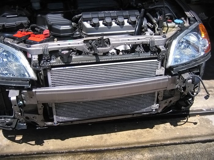

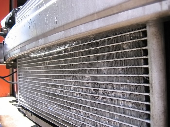

อีก 1 งานครับ.. ก็หลังจากช่วงเช้า ล้างพัดลมจนขาวจั๊วน่าเจี๊ยะแล้ว.. ช่วงบ่าย หลังจากที่กินข้าว เติมพลังแล้ว
ก็จัดการขยับอีก 1 งานที่เหลือ คือ ล้างคอยล์ร้อนด้านหน้าตัวรถกันไปครับ.. เปิดกระโปรงหน้า จัดการรื้อถอดกันชนหน้าออก
แล้วก็ลุยยยยยยยยยยยยยย..!!!!!!
ผลที่ได้ออกมา เป็นตามรูปเลยครับ.. ไม่ได้ถ่ายระหว่างทำไว้ เพราะขั้นตอน DIY ของคุงโจ ละเอียดแล้วครับ..
ตามกระทู้นี้เล้ยยยย.. http://www.civicesgroup.com/forum/topic6750
ปล. ไงก็ขอบคุณคุงโจ และเจ้าของกระทู้ DIY ทุกท่านนะครับ ที่มีอะไรมาให้ผมทำเรื่อยเลย.. 555+
แต่คอยล์เย็นด้านใน ไม่กล้าทำเองอ่ะสิ.. กลัวเลอะเทอะ งานเข้า แล้วจะยุ่งเอาอ่ะครับ.. เอาไปแค่ 2 อย่างนี้ก่อนแระกัน
ด้านล่างสภาพไม่ค่อยดี เพราะหินกระเด็นตอนวิ่งเมืองกาญฯ บ่อยน่ะ..
ล้างแล้วขาวๆ สะอาดๆ อย่างนี้เลย..
เปลื้องมันออก.. โป๊เลยอ่ะ..
