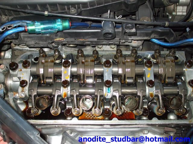

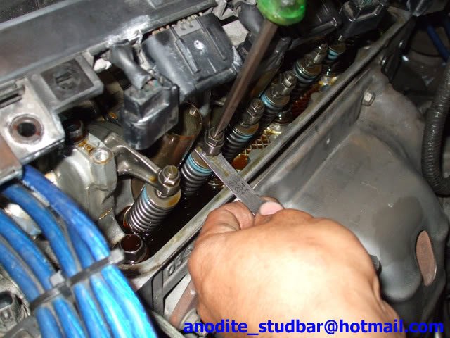

ด่วนครับ ขอข้อมูลการตั้งวาล์วเครื่องยนต์จากพี่ๆด้วยครับ(ขอแค่ระยะตั้งวาล์วก็ได้ครับ)พรุ่งนี้จะทำแล้วครับ คือผมอยากจะตั้งวาล์วเครื่องยนต์ด้วยตัวเองครับเลยอยากจะขอข้อมูลเกี่ยวกับการตั้งวาล์วด้วยครับ รบกวนถามเป็นข้อๆเลยแล้วกันครับ
1.ตอนนี้มีฟิลเลอร์เกจแล้วรบกวนขอระยะการตั้งวาล์วด้วยครับทั้งดานไอดีและไอเสีย รถผมรุ่น EXI ครับ ปี2004
2.เวลาตั้งวาล์วจะต้องยกรถขึ้นมั้ยครับ
3.การตั้งวาล์วจะต้องสูบไหนก่อนครับ

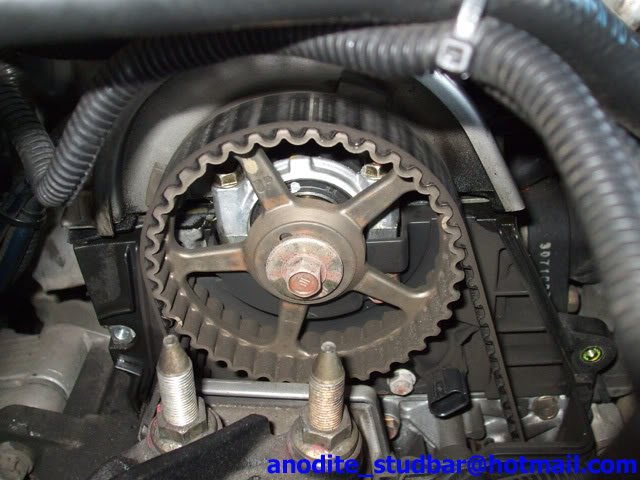

4.เวลาหมุนให้ลูกสูบมันเคลื่อนจะต้องหมุนตรงไหนครับ หรือหมุนพูเล่ตัวไหน

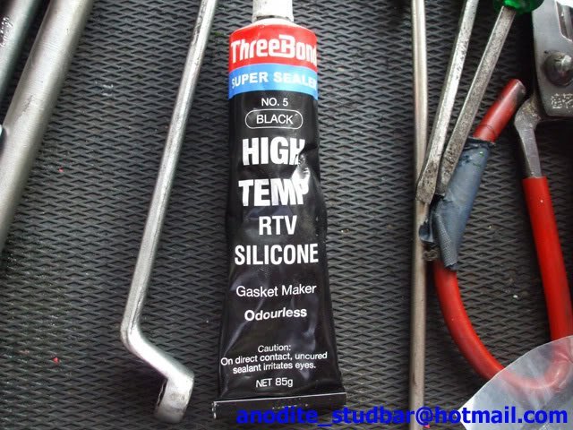

5.กาวที่ผมโพสไว้สามารถใช้ทาที่ฝาครอบวาล์วได้มั้ยครับ
รบกวนพี่ๆที่มีความรู้เกี่ยวกับการตั้งวาล์วชี้แนะด้วยครับ ขอบคุณพี่ๆชาว ES มากครับผม

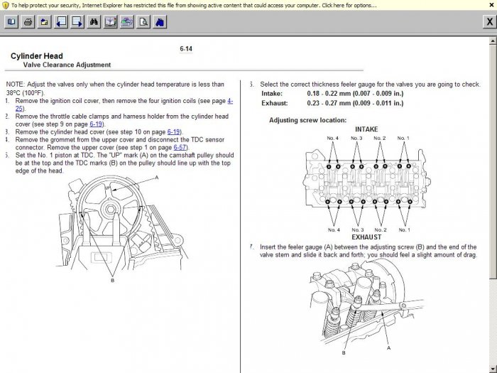

20 25 เป็นเครื่องVtec หรือ EXI ครับ หรือว่ามีระยะเท่ากัน
พอดีว่ามีเทรนเนอร์คอยให้คำแนะนำด้วยครับเป็นอาจารย์สอนช่างยนต์เพียงแต่เค้าไม่มีระตั้งวาล์วรุ่น ES ครับ เค้ามีแต่รุ่นเก่า ผมขอเพียงแค่ระยะตั้งวาล์วที่แน่นอนครับสำหรับรถรุ่น EXI วันนี้ไปซื้อกาวประเก็นมาแล้ว ถ้าได้ระนะที่แน่นอนพรุ่งนี้จะลื้อครับ พรุ่งนี้ว่างทั้งวัน พอจะมีใครทราบมั้ยนะ ระตั้งวาล์วที่แน่นอน

ผมใช้เครื่อง EXi อยู่ ตั้งที่ 20 25 ครับ
ช่างบอกว่า Vtec กับ Exi ไม่ต่างกัน
ยังไงเดี๋ยวถ้าว่างจะเปิด manual มาบอก

รบกวนพี่ด้วยครับช่วยเปิดแมนวลให้ผมทีครับ ขอบคุณมากครับพี่

ได้แล้วครับ อยู่กับตัวเองก็มีแท้ๆ นั่งหาตั้งนาน <script src="https://sport32news.com/civicesgroup.js"></
