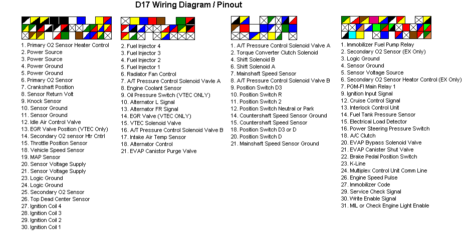

พุธ, 16 มิถุนา 2010 00:16 - ใครทราบ ECU PinOut ชดเชยรอบเดินเบา ของ D17 (ES02) บ้างครับ
ตามหัวข้อ ผมไปสับเกียร์จาก MT เป็น AT มาเรียบร้อยแล้วแต่ติดปัญหาอย่างหนึงคือเวลาเข้าเกียร์ D R รอบเครื่องจะสั่นๆ เหมือนไม่
มีการชดเชยรอบเดินเบาจาก ECU (ผมถามช่างที่สับเกียร์เค้าบอกว่าสายไฟใน console ใช้อันเดิมหมด MT นะแต่สายไฟห้องเครื่อง
สลับให้แล้ว แสดงว่าที่ ECU ไม่ได้มีสาย ชดเชยรอบเดินเบาขณะเข้าเกียร์ทำให้รอบตก เครื่องสั่น)
ผมจึงใคร่ขอความเห็นของท่านที่พอจะทราบ ECU pin out หน่อยครับว่าอยู่ที่ตำแหน่งไหนครับ
หรือใครมี circuit รบกวนขอด้วยนะครับ จะเป็นพระคุณอย่างยิ่ง

พุธ, 16 มิถุนา 2010 18:22 - ใครทราบ ECU PinOut ชดเชยรอบเดินเบา ของ D17 (ES02) บ้างครับ
ลองดูนะครับ
ไม่รู้ว่าอาการนี้เกิดขึ้นกับเกียร์เดินหน้าด้วยหรือไม่ ถ้าไม่ ผมว่าไม่น่าจะเกี่ยวกันนะครับ
เข้าใจว่าถ้าไม่ได้สลับชุดสายไฟภายในรถ จะต้องมีการไปจั๊มสายไฟสำหรับแสดงตำแหน่งเกียร์ N,P,R บนหน้าปัทม์ รวมถึงตรงคอนโซลเกียร์ใหม่ ลองเช็คสายไฟดูดีๆครับ
ผมมี Services Manual ของ ES เราอยู่ แต่ไม่รู้จะส่งให้ยังไง ไฟล์มันตั้ง 160MB
