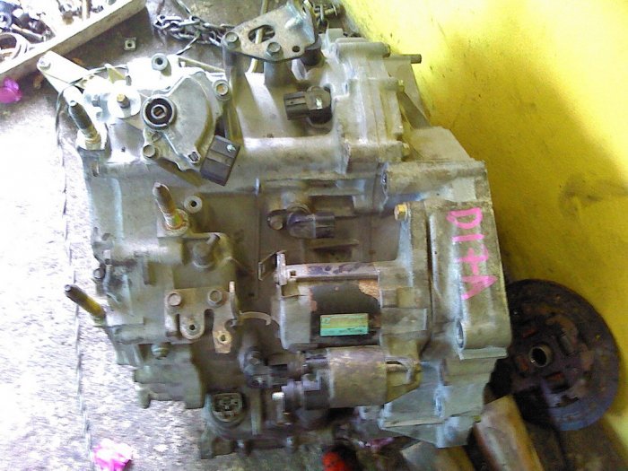

จันทร์, 14 มิถุนา 2010 14:20 - เมื่อเกียร์ AT พังเลยได้เวลาของ MT

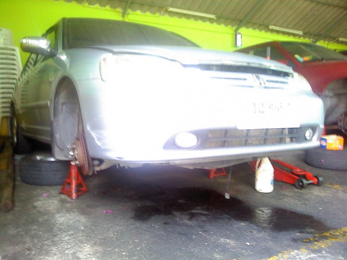

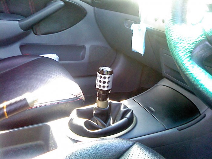

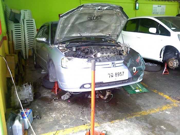

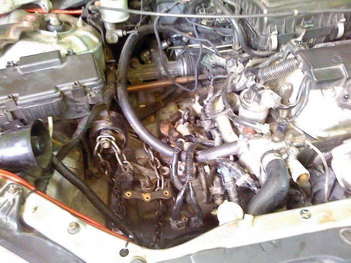

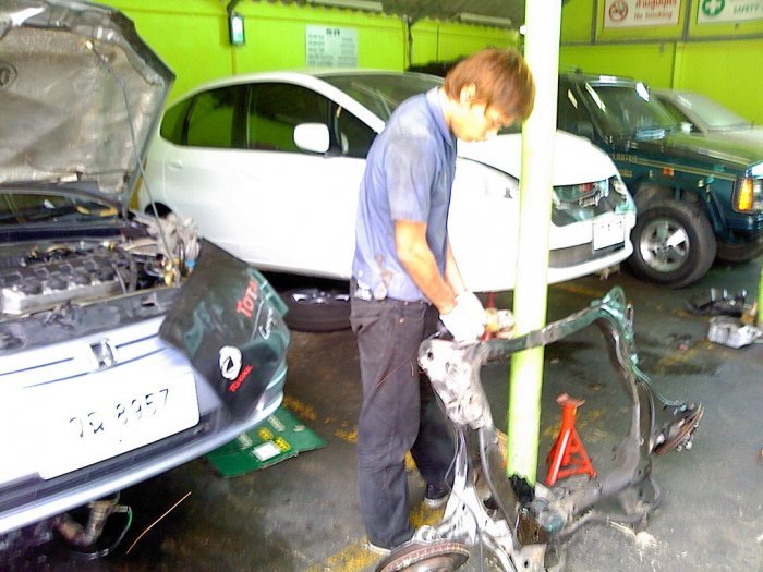

ใช้มาจนถึงเมื่อต้นเดือนนี้ เกียร์มีอาการ บางครั้งใส่เกียร์แล้ววิ่งอยู่เกียร์เดียวคือไม่ยอมไปเกียร์ 2 บางครั้งเหยียบเร่งก็มีแต่รอบขึ้นแต่รถไม่ยอมวิ่ง วิ่งอยู่เท่าเดิม เป็นบางครั้งนะครับ บางวันก็ใช้ได้เป็นปกติ แต่มาเมื่อไม่นานมานี้อาการเริ่มหนัก เริ่มเป็นบ่อยขึ้น เลยหาข้อมูลในคลับนี้ แล้วก็ได้โทรไปปรึกษากับพี่ปุ้ม ซึ่งมีหลายท่านเคยไปทำเกียร์กับพี่เค้ามา พี่ปุ้มก็บอกว่าสงสัยเกียร์จะพังแล้ว ต้อง O/H เกียร์ใหม่ ผมเลยไปที่อู่พี่ปุ้ม พอพี่เค้าเห็นเกียร์รถผมพี่เค้าก็บอกว่า ซ่อมไม่ได้ครับ เป็นเกียร์ CVT เกียร์นอก ถ้าซ่อมก็หลายตังค์ พี่เค้าก็แนะนำ ดังนี้
1.หาเกียร์ CVT ยกลูกใหม่ ใส่เหมือนเดิม ราคาเบาๆ(ถ้าเสียอีกก็ยกเกียร์ใหม่อีก)
2.หาเกียร์ AT ที่ตรงรุ่นในบ้านเราใส่ (ถ้าเสียก็ O/H เกียร์ใหม่)ราคาอย่างที่รู้กัน
3.เปลี่ยนเลย หาเกียร์ MT มาชนใส่
ผมคิดแล้วก็ว่า ข้อ 3 เป็นทางเลือกที่ดีที่สุดเลยให้พี่ปุ้มจัดการชนเกียร์ MT ครับ
เกียร์ลูกเก่า
เกียร์ลูกเก่า
น้องที่อู่พี่ปุ้มกำลังแปลงคานแท่นเกียร์
วันแรกที่อู่พี่ปุ้ม
วันแรกที่อู่พี่ปุ้ม
ได้รับคำขอบคุณจาก: A-u-T-o-N-o-m-Y  Jeab22

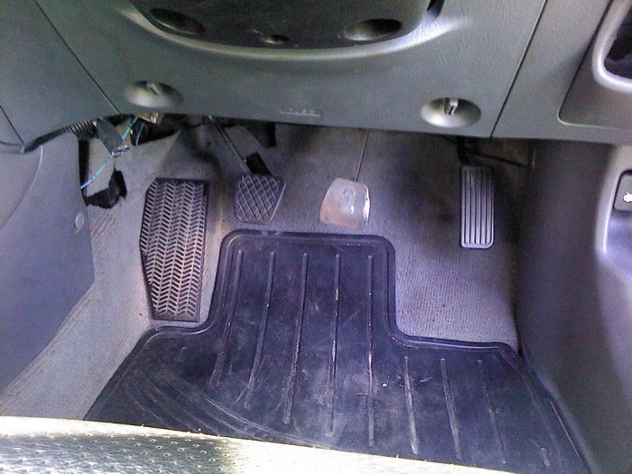

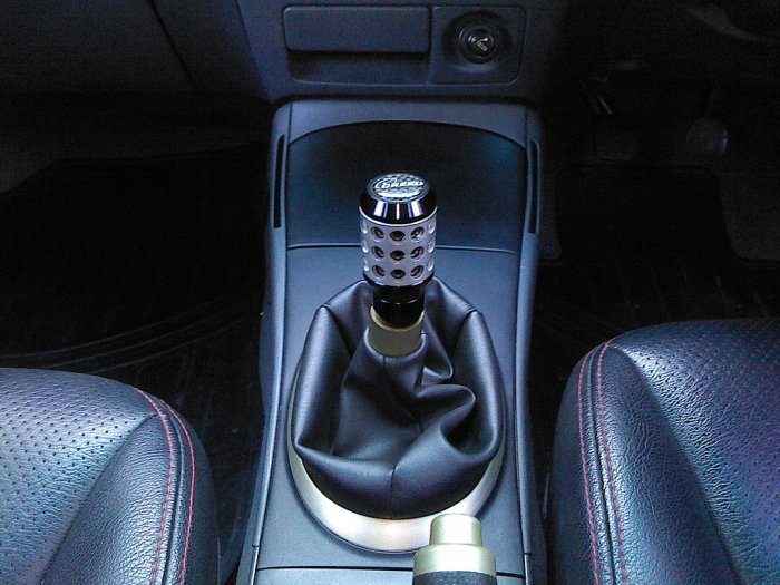

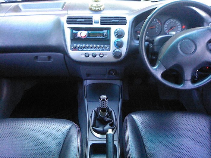

จันทร์, 14 มิถุนา 2010 14:27 - เมื่อเกียร์ AT พังเลยได้เวลาของ MT
กำลังวาง MT
เต็มๆกับ MT
เต็มๆกับ MT
มันเปลี่ยนแปล๋ง
มันเปลี่ยนแปล๋ง
กระปุกเกียร์ที่เปลี่ยนไป
แป้นครัชเพิ่มขึ้นมา
แป้นครัชเพิ่มขึ้นมา
กำลังวางเกียร์ MT
กำลังวางเกียร์ MT

รถแรงจะมาอีกคันแล้ว หัวเกียร์สวยดีครับ
