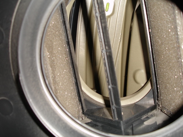

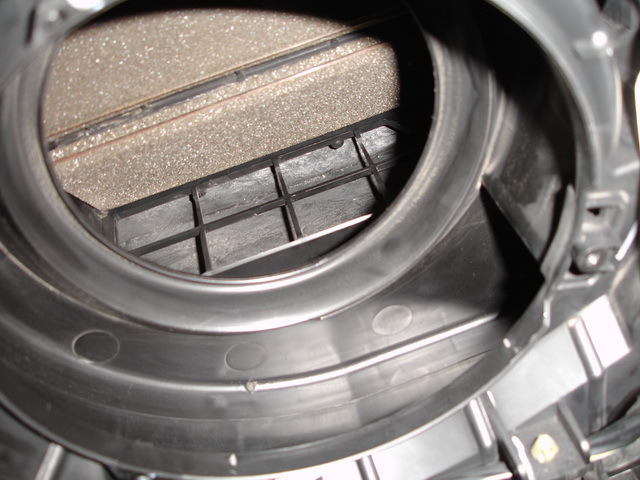

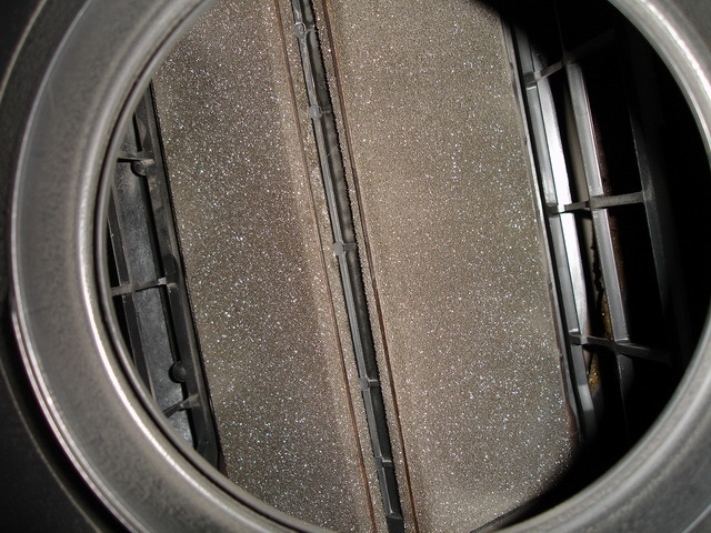

อังคาร, 7 ตุลา 2008 09:52 - กลิ่นข้างนอกมันเข้ามาในรถอ่ะครับ
รถผมก็ เปง เหมือนกันอ่ะ
ยิ่งวิ่งดูดตูด รถเมล์ โอ...แม่เจ้า
เหมือนนั่งมอไซด์เลยอ่ะ แต่เห็นเค้าบอกกันว่า
ให้หายขาดต้องปิดตรงที่มีฟองน้ำกั้นไม่ให้ลมเข้ามาในตัวรถคับ
แต่ต้องถอดพัดลมแอร์ออกมาก่อนคับ ตามรูปคับ
***** ผมว่างๆ แล้วผมจะ DIY. เกี่ยวกับแอร์ดูบ้างคับ *****
สามารถเปิดได้เวลาอยากจะเอาลมเข้า
สังเกตุว่าปิดสนิทหรือป่าว หรือฟองน้ำหมดสภาพ ให้เปลี่ยนคับ หรืออุดไปเลยคับ ถ้าอยากหายขาด
ถอดพัดลมแอร์ออกแล้วจะเห็นฟองน้ำคับ
ได้รับคำขอบคุณจาก: nooduean_69  brightes04

พฤหัส, 9 ตุลา 2008 14:51 - กลิ่นข้างนอกมันเข้ามาในรถอ่ะครับ
jonatan พิมพ์ว่า:
แอบถ่ายช่องลม อิอิ
