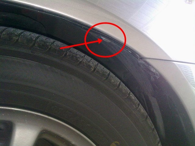

ขอบคุณมากครับ ง่ายดีจัง ที่ร้านบอกว่าต้องรื้อชุดหน้ามาถอดโคม ผมเลยไม่เอาด้วยเลย
ว่าแต่ว่า พุกตรงซุ้มล้อหน้าเนี่ย มันตรงไหนเหรอครับ หลอดผมขาดด้านขวาคนขับนะครับ แบบว่า มือใหม่ พึ่งมีรถขับครับ

ศุกร์, 4 มิถุนา 2010 09:26 - มีใครพอรู้วิธีแกะโคม รึว่า วิธีเปลียนหลอดไฟหน้าบ้างครับ
Oo-kakachi-oO พิมพ์ว่า:
พุกก็คือกิ๊บล็อคสีดำอ่ะครับ กลมๆสีดำอยู่ตรงกันโคลนล้อหน้าครับ จะอยู่ตรงขอบนอกพอดีครับ ค่อยๆงัดกลมๆตรงกลางออกอ่ะครับ

ศุกร์, 4 มิถุนา 2010 09:38 - มีใครพอรู้วิธีแกะโคม รึว่า วิธีเปลียนหลอดไฟหน้าบ้างครับ
ลองดูตามรูปน่ะครับ ในตำแหน่งที่ลูกศรชี้น่ะครับ
พองัดออกก็กดพลาสติกซุ้มล้อลงมา แล้วเอามือล้วงเข้าไปหลังโคมไฟ ตำแหน่งหลังไฟหรี่ แล้วบิดๆ ออก

ศุกร์, 4 มิถุนา 2010 11:20 - มีใครพอรู้วิธีแกะโคม รึว่า วิธีเปลียนหลอดไฟหน้าบ้างครับ
กระจ่างชัดเลยครับ ขอบคุณมากคร้าบบบบบบ
