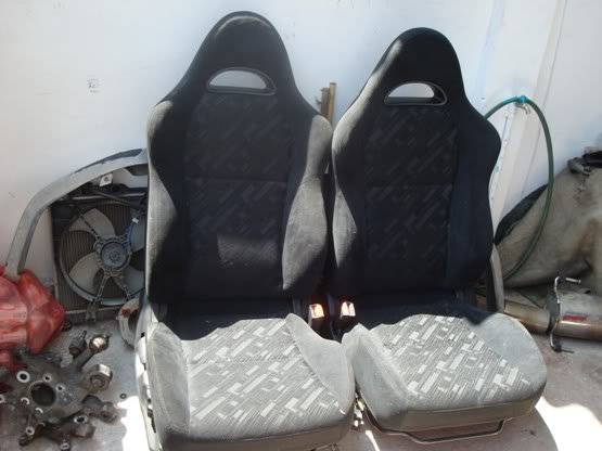

อังคาร, 25 พฤษภาคม 2010 18:51 - เบาะ DC5 Type S ใช้กับตัวล๊อคเบลท์ของเดิม ES ได้ไหม
คือ เบาะที่ผมดู ๆ อยู่เจ้าของเขาบอกว่าไม่มีทีี่่ล็อคเบลท์ติดมาด้วยอะครับ
ผมเลยอยากรู้ว่าสามารถเบิก ของ ES มาใส่ด้วยกันเลยได้หรือเปล่าครับ
แล้วด้านคนขับที่จะมีสายไฟเพื่อเตือนไม่ได้ล็อคเบลท์เนี่ยะ คือเราสามารถ
ใช้อะไหล่หรือส่วนไหนที่เป็นของเดิมได้หรือเปล่าครับ
หรือต้องเบิกใหม่ ทั้งชุดครับ ขอบคุณครับ
ขอยืมรูปแทนหน่อยนะครับ
เบาะรุ่นที่เห็นอยู่ในรูปนี้่อะครับ

อังคาร, 25 พฤษภาคม 2010 19:00 - เบาะ DC5 Type S ใช้กับตัวล๊อคเบลท์ของเดิม ES ได้ไหม
ใส่ของเดิมที่ติดรถได้เลยครับ ส่วนด้านคนขับที่มีสายไฟเตือน ก็จะติดอยู่กับเบลท์เดิมเลยครับ ถอดมาก็จะติดมาด้วยครับ
เพียงแต่ว่าถ้าภายในเดิมสีครีม ตัวเบลท์จะเป็นสีครีม จะดูไม่เข้ากับเบาะสีดำเท่านั้นครับ ถ้าเป็นสีดำอยู่แล้ว จัดได้เลยครับ สวยๆ

อังคาร, 25 พฤษภาคม 2010 23:26 - เบาะ DC5 Type S ใช้กับตัวล๊อคเบลท์ของเดิม ES ได้ไหม
ohm พิมพ์ว่า:
ชัดเจนครับ
ขอบคุณครับบ
