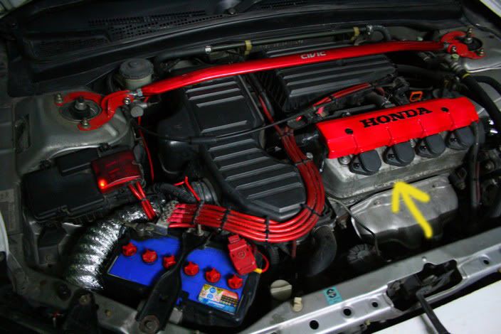

ศุกร์, 21 พฤษภาคม 2010 16:15 - ทำสีตัวเครื่องยนต์ได้ไหมครับ แกะ-ใส่ อย่างไรครับ
อยากทราบว่าถ้าจะทำสีตรงบริเวณที่มีลูกศรชี้น่ะครับ ไม่รู้เรียกว่าอะไร...ฝาเครื่องเปล่าหว่า
เราจะสามารถทำเองได้ไหมครับ ขั้นตอนการถอด ใส่ นี้ยากหรือเปล่าครับ หรือว่าแค่ขันน็อตออกเฉยๆ ครับ แล้วเป็นการเสี่ยงอะไรต่อเครื่องยนต์ไหมครับถ้าถอดออกมา

ศุกร์, 21 พฤษภาคม 2010 18:05 - ทำสีตัวเครื่องยนต์ได้ไหมครับ แกะ-ใส่ อย่างไรครับ
ส่วนใหญ่เรียกกันว่า "ฝาครอบวาวล์" ครับ
ให้ร้านพ่นดีกว่าครับ เพราะถ้าจะให้สีติดดีต้องพ่นทรายด้วย
ดังนั้นหาร้านที่รับพ่นดีกว่าครับ

ศุกร์, 21 พฤษภาคม 2010 20:39 - ทำสีตัวเครื่องยนต์ได้ไหมครับ แกะ-ใส่ อย่างไรครับ
พี่เคยคิดจะพ่นเหมือนกันน่ะ พอลคุง แต่ดูๆแล้ว ทำเองมันก็หลายเรื่องอ่ะ
ตรงนี้มันร้อนด้วย ต้องสีทนความร้อน แล้วเปิดออกมา มันไม่มีผลไรกะเครื่องหรอก
แต่ตอนใส่กลับเนี่ย มันต้องทากาวซีลไว้อ่ะ ไม่งั้นเด๋วน้ำมันเครื่องเยิ้มอ่ะ

ศุกร์, 21 พฤษภาคม 2010 20:46 - Re: ทำสีตัวเครื่องยนต์ได้ไหมครับ แกะ-ใส่ อย่างไรครับ
paulzkung พิมพ์ว่า:
เอาไปยิงทราย แลวใช้สีทนความร้อนพ่น ตอนใส่กลับก็ใช้กาวทาฝาเครื่อง หลอดดำๆ

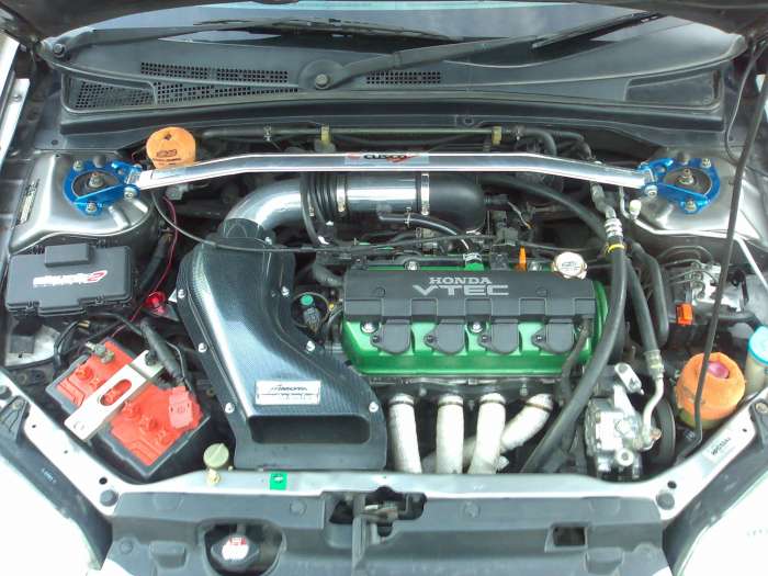

เสาร์, 22 พฤษภาคม 2010 09:34 - ทำสีตัวเครื่องยนต์ได้ไหมครับ แกะ-ใส่ อย่างไรครับ
ใช้สเปรย์กระป๋องครับ 2 ปีแล้วก็ยังไม่ลอกเลย

เสาร์, 22 พฤษภาคม 2010 09:48 - ทำสีตัวเครื่องยนต์ได้ไหมครับ แกะ-ใส่ อย่างไรครับ
ทำเองได้ครับ ใช้สีทนความร้อน และพ่นทรายทับเพื่อความสวยงามและทนทาน ลองหาวิธีทำดูในกูเกิ้ลครับ ส่วนการถอดถอดไม่ยากครับ ใช้เครื่องมือไม่กี่ชนิด มันสำคัญตอนประกอบ อย่าลืมซื้อกาวขาวทาประเก็นมาทาด้วยนะครับ ไม่งั้นเด๋วมันจะรั่วเอาครับ..............ส่วนสนนราคาภายนอกรับทำที่ฝาละ 800-1500 ครับ

เสาร์, 22 พฤษภาคม 2010 10:03 - ทำสีตัวเครื่องยนต์ได้ไหมครับ แกะ-ใส่ อย่างไรครับ
Hamster@Yamabuchi พิมพ์ว่า:
น่าสนอ่ะ น้าหมวด เราไม่ได้อบ มันไม่มีปัญหา อะไร ใช่ป่ะคับ ถ้าไม่ได้พ่นทราย มันจะลอกไหม๊คับ
