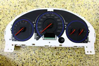

พอดีผมมีไมล์ตัวนี้อยู่ อยากจะเอามาใส่แทนไมล์เดิม 04 exi a/t อ่ะครับ
1.ไม่ทราบแว่ หน้ากากตัวเดิมใช้ได้ป่าว(ราคาเท่าไหร่ด้วยนะครับ)
2.หน้าปัดน่าจะต้องซื้อใหม่แน่ๆใช่มั๊ยครับ(ราคาเท่าไหร่ด้วยนะครับ)
3.แล้วมันต้องวายสายใหม่หรือป่าวอ่ะครับ(ราคาเท่าไหร่ด้วยนะครับ)
4.มันต้องเพิ่มอะไรนอกเหนือจากนี้มั๊ยครับ
5.ที่ไหนรับทำบ้างครับ

ขอตอบเท่าที่จะตอบได้นะครับ
1. หน้ากากเดิมผมคิดว่า ไม่น่า จะใช้ได้นะครับ เรื่องราคาโทรถาม 0
2. หน้าปัดถ้ามีตัวนี้อยู่ก็เบิกแค่กรอบนอกสิครับ
3. สายคงต้องมีการวายใหม่นิดหน่อย (ราคาไม่เกิน พัน)
4. ก็คงจะต้องเพิ่มกรอบนอกครับ
5. ลองติดต่อพี่ Ohm ครับ
ที่เหลือรอท่านอื่นนะครับ

ต้องเบิก กรอบใหม่ ครับ ที่ 0 เลย
มี2อย่าง นะ กรอบ+เลน ประมาณ 2000 บาทรวม vat แล้ว
เบอร์ part หาไม่เจอ ครับ
ทำมันมันแพง จังน๊อๆๆๆ
ออกจากโรงงานทั้งตัวไม่น่าเกิน สองพัน

ข้อ2นี่ที่บอกว่ากรอบนอก มันคือไอ้พลาสติกใสใช่มั๊ยครับ
ผมก้อเข้าใจว่ามันเรียกหน้าปัด..

มันมีใสๆๆ กับ ที่เป็นโครเมี่ยม 2 ชิ้นนะ ถ้านายได้ ไมล์มาตามรูป
