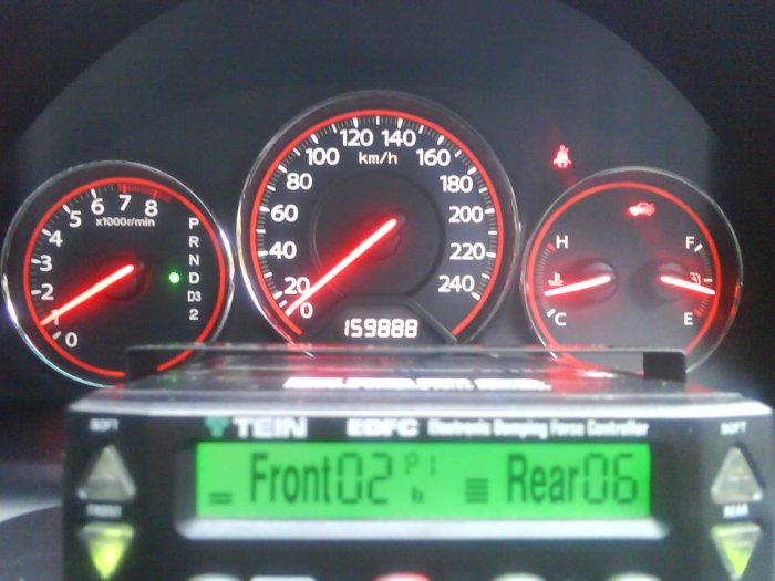

เสาร์, 1 ตุลา 2011 11:42 - Tein SS ปรับค่ากันเท่าไหร่บ้างครับ
ใช้แล้วอ่ะ แต่ปรับทุกครั้งที่ขับเลยอ่ะ

พุธ, 26 ตุลา 2011 21:37 - Tein SS ปรับค่ากันเท่าไหร่บ้างครับ
Tein Super Street แบบ 28 ระดับ /คู่หน้า ระดับ 4/คู่หลัง ระดับ6/ ก็พอครับ
