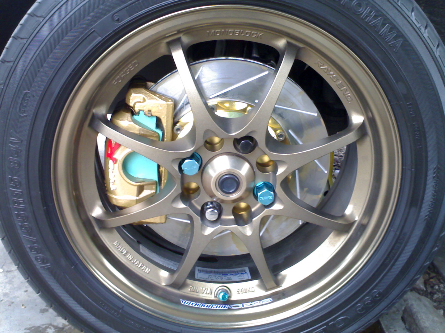

จานใส่ใหญ่สุดได้ 280 คับ อัพผ้าเบรคดีๆหน่อยก็ได้คับ เปลี่ยนเบรคต้องดู offset ล้อด้วยคับ
ของน้องผมใส่ ce28 ขอบ 15 offset +39 จานได้ 280 คับ

ล้อ ข้าง บน สวย มาก เลย คับ เบรก ep3 ก้อ สวย คับ
ไม่ ทราบ ว่า ใช้ ผ้า เบรก ของ ไร หรอ คับ โปร เจค มิว หรือ เปล่า คับ
แล้ว ไม่ ทราบ ว่า ใช้ จาน เบรก ของ ไร หรอ คับ

ผ้าเบรค mugen type s สีทอง ไปพ่นสีใหม่เป็นสีเขียว ผ้าเบรค ep3 , s2000 , dc5 ใส่ลงกันหมดคับ จานเดิมติดมาเป็น 295 mm ใช้ไม่ได้คับ ล้อบังคับ 280 mm ฮับตรงกลางบังคับ จึงต้องทำจาน 2 ชิ้น เอาจาน สกายมาคับ
