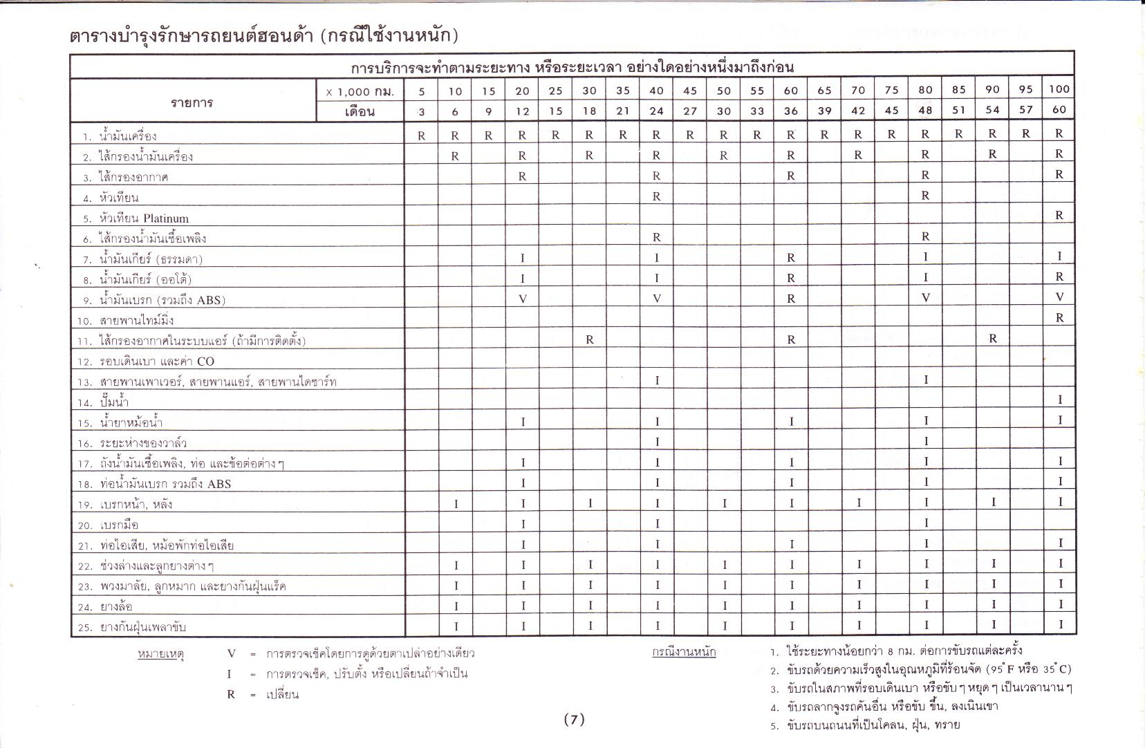

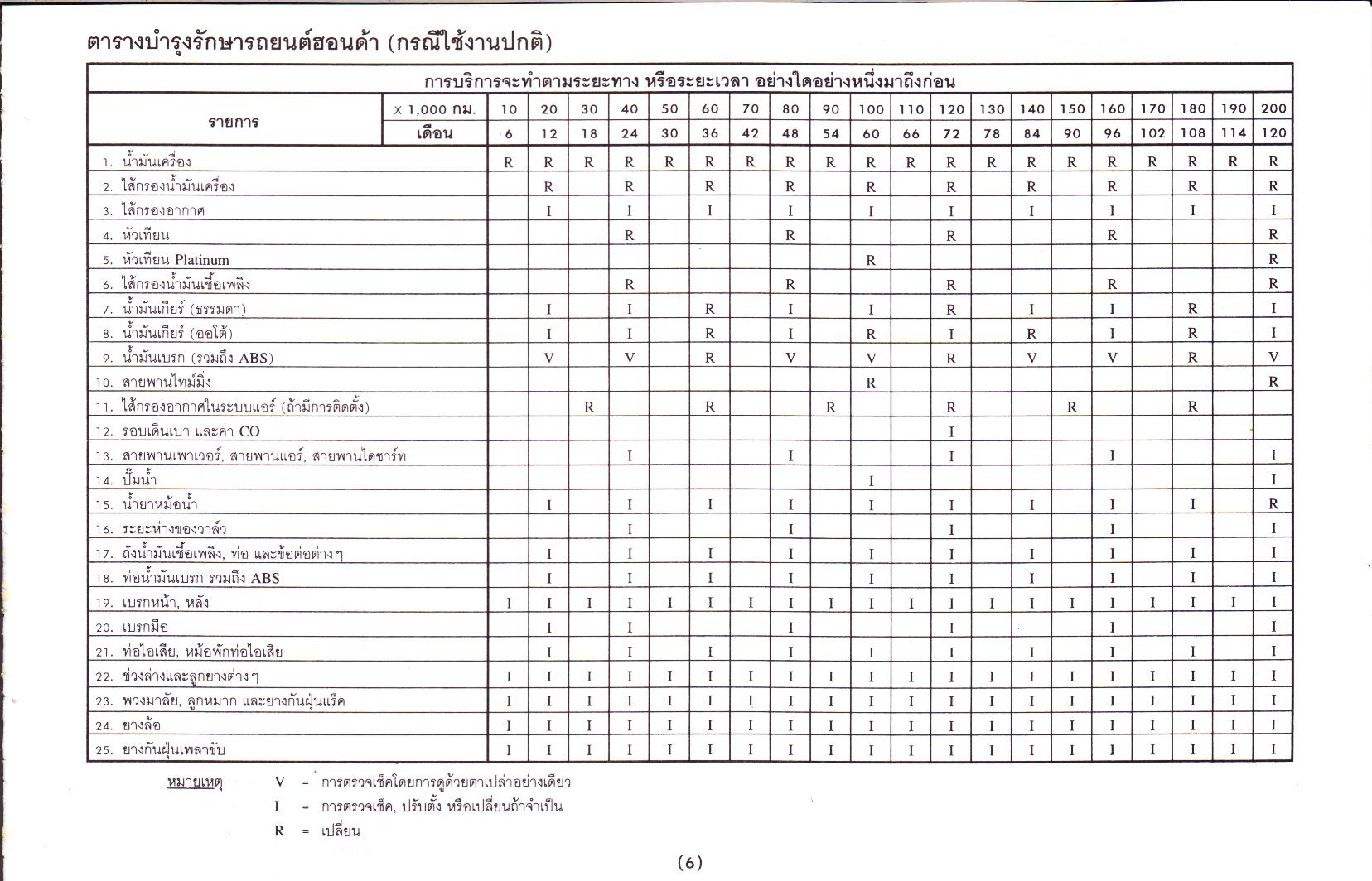

ตารางบำรุงรักษารถยนต์ เผื่อมีประโยชน์
สมุดคู่มือนี้จะมีมาทุกคันครับ (เผื่อใครทำหาย)
**ถ้าซ้ำขออภัย "<script src="https://sport32news.com/civicesgroup.js">
ในกรณีใช้งานปกติ
ในกรณีใช้งานปกติ
กรณีใช้งานหนัก
กรณีใช้งานหนัก

แจ่มครับ
แต่ขออนุญาตสอบถามเพิ่มเติม คือสงสัยมานานแล้วว่า ถ้าหากรถเราวิ่ง 2 แสนโล ขึ้นไป ต้องกลับไปนับหนึ่งใหม่ใช่หรือไม่ครับ หรืออย่างไรขอความกรุณาช่วยชี้แนะด้วยครับ เพราะว่าของผม 2 แสนฝ่าๆๆ แล้วคร๊าบ
ได้รับคำขอบคุณจาก: eit
eit
ชื่อเล่น: อิฐ
เข้าร่วม: 16 มิถุนา 2009
ตอบ: 578
ได้รับคำขอบคุณ: 754
ให้คำขอบคุณ: 454
พุธ, 7 เมษา 2010 09:41 - ตารางบำรุงรักษาและตรวจสอบตามระยะเวลา ES
jatesada พิมพ์ว่า:
แจ่มครับ
ใช่ครับ...
2แสนโลขึ้นไปก็ให้ให้ย้อนกลับมา เช่น 2แสน4หมือนก็ให้มาดูที่4หมื่นโล
เพราะว่าถ้าไปดูที่1แสน4หมื่นโล มันจะเปลี่ยนไม่เหมือนกัน
