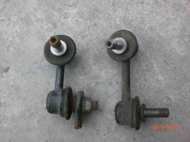

อาทิตย์, 28 มีนา 2010 06:52 - เอามาฝากเกี่ยวกับลูกหมากกันโคลงหลัง es vs dc5
ดูจากภาพ จะได้หายสงสัียกันไปเลยว่ามันใช่อันเดียวกันหรือปล่าว(ซึ่งตัวผมสงสัยมานานแล้ว) และเวลาใส่มันจะหันปลายนอตไปคนละฝั่ง
dc5 จะหันปลายนอตล่างตัวผู้ไปด้านหลังรถ(stream ก็แบบนี้) แต่ es นั้นจะหันปลายนอตไปทางด้านหน้ารถ(เหมือนกับ ep3)
ส่วนปลายบนเหมือนกันคือหันเข้ากลางลำ (ตาม oem spec นะครับ)
เพื่อนๆๆที่ใส่กันโคลงหลังของ dc5 อยู่เมื่อถึงเวลาเปลี่ยนลูกหมาก ถ้าหาลูกหมาก dc5 ไม่ได้ผมคิดว่าก็น่าจะใส่ของ es ได้ ซึ่งปลายกันโคลงก็จะสูงขึ้นอีกนิดๆๆ แต่ก็ยังไม่ได้ลองดูครับ

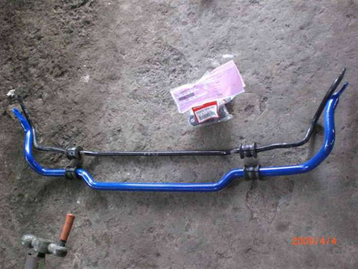

ปล.ผมแถมภาพตัวเหล็กกันโคลงหลังให้ด้วย
ช้อมูลผิดพลาดประการใด ต้องขออภัยด้วย หากช่วยเพิ่มเติมแก้ไขก็ยิ่งมีประโยชน์ครับ

lkki5 พิมพ์ว่า:

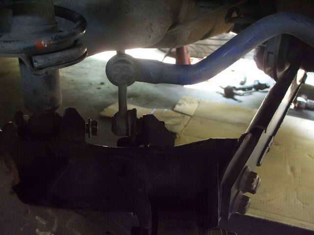

จากรูปนี่ของ DC5 นี่ใช่ของ Cusco DC5 หรือเปล่าครับ
หรือว่าของเดิมติดรถ DC5 มาครับ

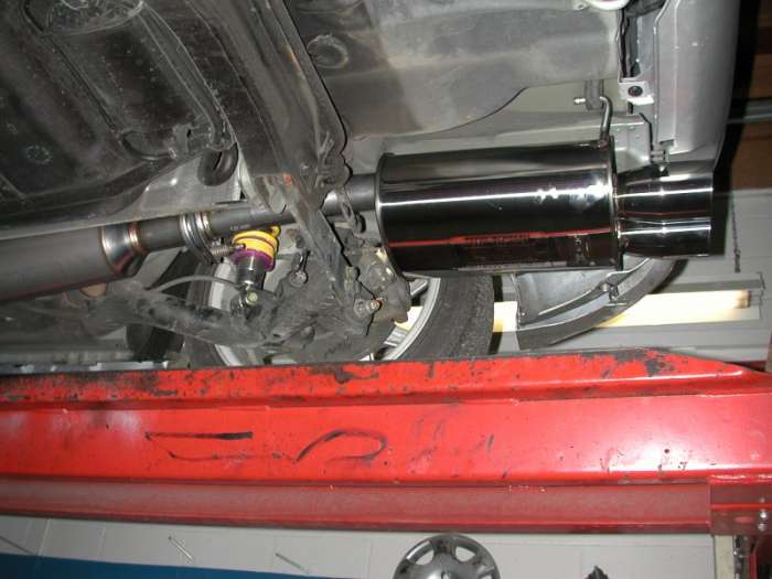

ตอบ ตามรูปเป็นของเดิม dc5 ทำสีครับ ส่วนที่ติดตั้งอยู่ใกล้ร้านพี่ใหม่ เป็นร้านทำท่อไอเสีย ผมก็ทำที่ร้านนี้

วันนี้คุ้นๆ ว่าเห็นรถคันนี้อยู่ที่ร้านพี่ใหม่นี้หน่า
