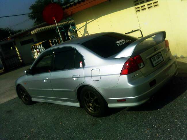

เสาร์, 23 มกรา 2010 13:39 - es 01-03 ใส่ กันชนหลัง 04-05 ได้ไหม
จัดไปครับ02 ใส่กันชนหลัง04 ใส่ใด้เลยน๊อตตรงกันหมด

เสาร์, 23 มกรา 2010 21:16 - es 01-03 ใส่ กันชนหลัง 04-05 ได้ไหม
tOrKaab พิมพ์ว่า:
โอ้ดูหล่อเลย เสียดายครับ ทางประกันบอกว่า ถ้าเอาใหม่จะได้ของปลอม
ผมเลยไม่ได้บอก เลยซ่อมของเดิมไปครับ

เสาร์, 24 เมษา 2010 19:18 - es 01-03 ใส่ กันชนหลัง 04-05 ได้ไหม
es 01 ใส่กันชนท้าย 04 ได้เลยครับ
แต่ควรมีสเกิร์ตข้างด้วยไม่งั้นด้านข้างมันจะลอยๆไม่รับกับกันชนท้ายครับ
และ es 01 พอมีสเกิร์ตข้างแล้วก็ควรมีสเกิร์ตหน้าด้วยจะได้รับกับสเกิร์ตข้างครับ
