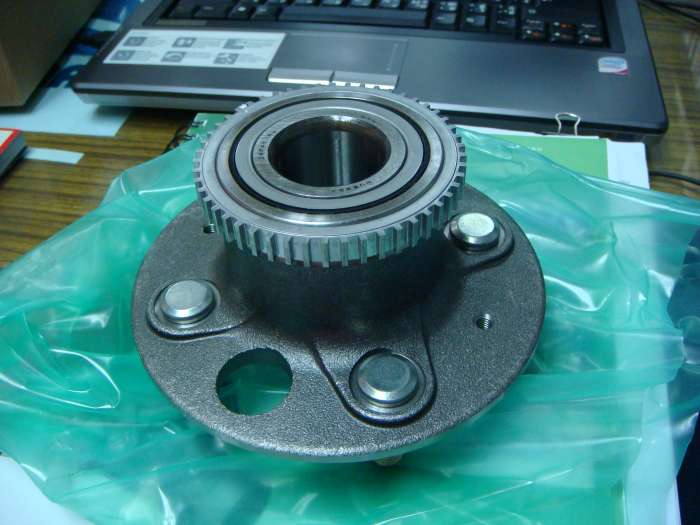

พุธ, 7 เมษา 2010 16:37 - ถ้าลูกปืนล้อแตกอาการมันเป็นยังไง
ผมพึ่งเปลี่ยนเมื่อวันเสาร์นี้เองคับ 4 ล้อเลย
ซื้ออะไหล่เองจากร้านแถววรจักร เป็นร้านขายลูกปืนโดยเฉพาะ NSK NTN
ร้านอยู่ริมถนนหลวง อยู่ฝั่งตรงข้ามกับโรงพยาบาลกลาง เยื้องๆ อาคารศรีวรจักร ลองหาดูคับ
บอกว่า ใส่ Civic Dimension (มี ABS หรือไม่มีก็บอกเขาด้วยนะครับ มันคนละตัวกัน)
ไปใส่ที่อู่พี่ก่ำครับ รวมค่าแรง และตั้งศูนย์ใหม่แล้ว 5,000 มีทอน
ปล. ของผมมี ABS
ลูกปืนล้อหน้าของ ES เรา ร้านเขาบอกว่ามี 2 รุ่นเด้อ คนละขนาดกันด้วย ใช้แทนกันไม่ได้นะ
ตัวแรก ของ NSK รหัส 38BWD26E1CA61 อันนี้รุ่นเดียวกับของ CITY
อีกตัวของ NTN ไม่รู้รหัสอ่ะ
ลูกปืนล้อหลังของ NTN รหัส HUB 227-26
ปล.2 ขอบอกว่าเปลี่ยนมาแล้ว แหล่มโคตรๆ
