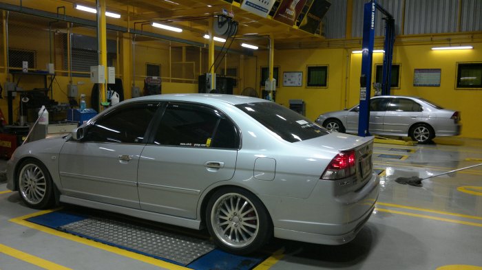

ตามนี้เลยคับ Tanabe DF 210 เลื่อนเบ้าหน้า หลังสตัท
Tanabe DF 210
Tanabe DF 210
ได้รับคำขอบคุณจาก: sayarm  honeybeex7  hikaru_kung  Phetcharat  nu_es_05

เสาร์, 4 เมษา 2009 12:49 - สปริงโหลดยี่ห้อไหน เตี้ยสุด

บอกว่าเตี้ยแล้วยังต้องเลื่อนเบ้าอีกเหรอครับ เดิมๆก่อนเลื่อนเบ้าเนี่ยประมาณเท่าไรหนอ...
ผม NF210 เลื่อนเบ้าหน้าดูแล้วยังจะสูงกว่าข้างหลังอีกอ่ะครับ อยากลงอีกหน่อยแต่สุดทางละ...
อยากได้หน้าเตี้ยอีกหน่อยยยย

เคยใส่ Tanabe DF210 ด้วยคนค้าบ(แต่ตอนนี้ขายไปแล้ว)
ลงมา 2 นิ้ว ถ้าไม่เลื่อนเบ้าอะไรเลยนี่..
ข้างหน้า 2นิ้วสอดไม่ได้ (อยู่ที่นิ้วครึ่งคับ) + ข้างหลังเกือบอมเลยคับ(ขอบ17)

ลงมา 2 นิ้วมันต่ำไม่พอคับ เลยเอาไปเลื่อนเบ้า ขนาดเลื่อนเบ้า ยังอยากจาเอาต่ำลงอีกนะเนี๊ย ข้างหลังผมทำสตัท ไม่ซีเรียส อิอิ ส่วนข้างหน้า 2นิ้วคนสอดไม่ได้ (อยู่ที่นิ้วคนครึ่งคับ) (ขอบ17)
