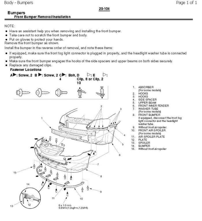

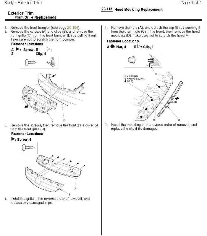

สืบเนื่องมาจาก DIY เรื่อง "ง่ายๆ การติดตั้งกระจังหน้าสปอร์ต ES04" ของคุณ energy-freedom
ปัญหาของผมก้อคือ การถอดกันชน เพราะว่ากันชนของผมมันเป็น ES01 น่ะครับ
ผมเลยไม่มั่นใจว่า สกรูกับคลิปที่ยึดกันชนไว้กับตัวถังน่ะ มันจะอยู่ในตำแหน่งเดียวกันหรือเปล่า
ปล.ไม่มั่นใจ แต่อยากถอดครับ เพื่อใ้ส่ฟันใหม่ให้ลูกชายครับ 555+

ถ้ารถเป็น ES01 นี่ กระจังสปอร์ทที่จะใส่ได้จะเป็นของ RS01-02 เท่านั้นนะครับ
ถ้าไปเอากระจัง RS04 มานี่ใส่ด้วยกันไม่ได้นะครับ
สกรูกับคลิปที่ยึดกันชนไว้กับตัวถังอยู่ตัวแหน่งเดียวกันครับ

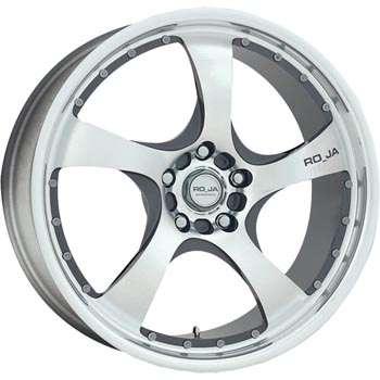

คงต้องใช้เวลาอีกสักพักใหญ่ครับ กว่าจะหล่อ รายการต่อไปที่จะเล่นก้อคือ
รองเท้าของลูกชายผม ผมหมายตาเอาไว้แล้วคือ RO_JA Formula 1
ตัวเนี๊ยะตัวเดวเลย

อังคาร, 17 พฤศจิกา 2009 16:48 - ถอดกันชนเปลี่ยนกระจังหน้า es 01
ถ้าไม่แน่ใจงั้นลอง นี่ครับ ลองดูครับ พวกเราเก่งอยู่แล้ว
http://www.civicesgroup.com/forum/post166028#166028
และนี่
ได้รับคำขอบคุณจาก: Lee_ES_turbo  eit  BeeBird  jonatan  ToR79  ES2.0  myoatty57  watchara4  somkides01

กระจ่างเลยครับ ข้อมูลดีครับ +1

ข้อมูลแน่นมากเลย ขอบคุณมาก ๆ เลยคร๊าบบบบบบ
