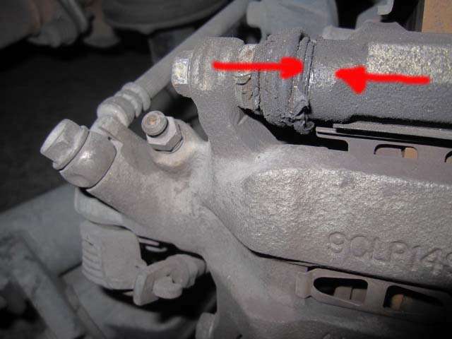

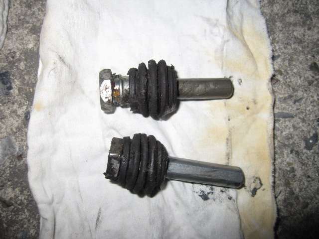

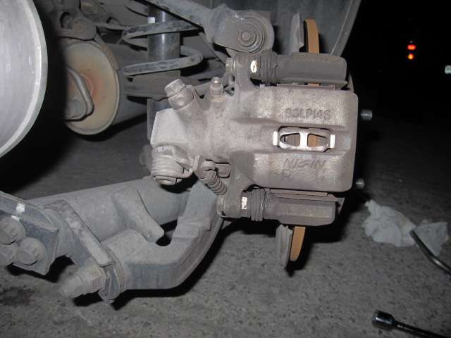

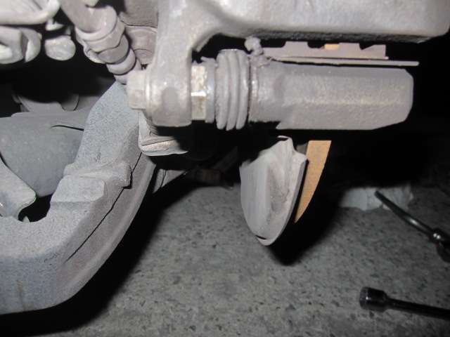

เนื่องจากรถผมมีเสียง กุกกัก เวลาตกหลุม ขึ้นเนินกระโดด เสียงมันไม่หน้าจะใช่โช๊ค
ก็เลยถอดล้อดู พบว่าจาระบีที่สลักคาลิปเปอร์เบรก แห้ง แถมยางหุ้มกันฝุ่นขาดอีก .................. เปลี่ยนซะ

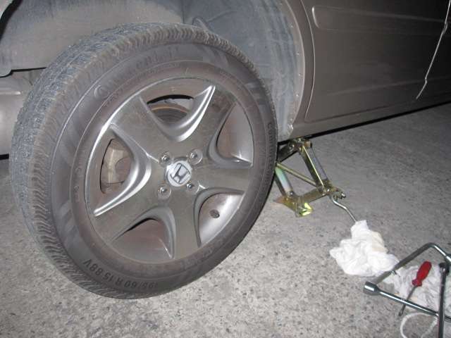

1 อุปกรณ์ถอดล้อ
2. ประแจเบอร์ 12
3. จาระบี
คาลิปเปอร์เบรก ยางหุ้มตัวล่าง
คาลิปเปอร์เบรก ยางหุ้มตัวบน
คาลิปเปอร์เบรก
คาลิปเปอร์เบรก
ถอดล้อ
ถอดล้อ
ถอดน๊อต 2 ตัว ครับ
ถอดน๊อต 2 ตัว ครับ

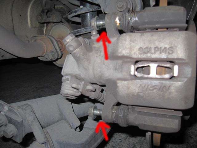

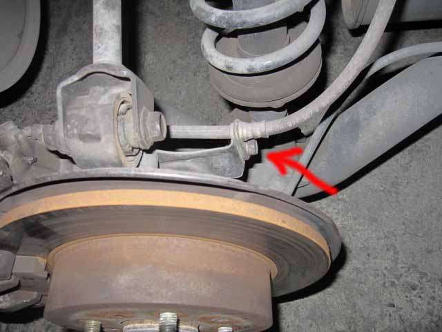

ถอดแป้นยึดสายเบรก[/b]

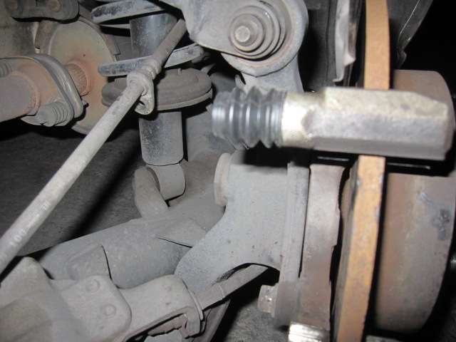

สลักคาลิปเปอร์เบรกครับ

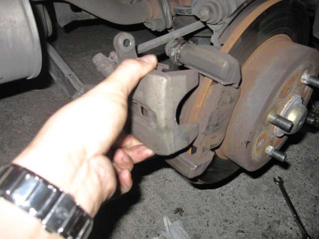

ดึงออกตรงๆครับ ขยับๆ ๆ ๆ เดี๋ยวก็ออก อย่าลืมปลดเบรกมือนะครับ

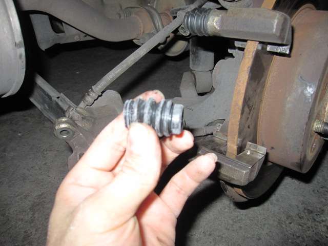

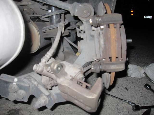

ถอดแขนจับผ้าเบรก ใครอยากเปลี่ยนผ้าเบรกเชิญครับ

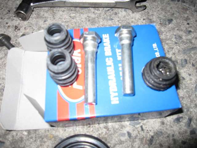

เปลี่ยนยางหุ้มสลักคาลิปเปอร์เบรก

ขออภัย ครับ ผมมีรูปแค่นี้ พอดีตอนนั้นลูกร้องเมียด่า ขออธิบายต่อเป็นคำพูดนะครับ
โดยปรกติแล้ว ถ้ายางกันฝุ่นไม่เสื่อมสภาพ ไม่ขาดก็ไม่ต้องเปลี่ยนนะครับ
ข้อสำคัญ ยางกันฝุ่นจะติดกับอยู่กับตัวคาลิปเปอร์ครับ บริเวณที่ ลูกศรชี้ ถ้ามันไม่รั่ว ไม่ขาด ระวังอย่าให้หลุดนะครับ
ใส่เข้ายากมากเพราะยางถูกใช้งานมาแล้วมันจะบวมครับ (คือยางมันจะยัดอยู่ในเหล็กและล็อกกันเอง)
ตอนใส่กลับ เอาจะระบี พอกที่สลักคาลิปเปอร์เลยครับและใส่คืน ประกอบกลับเป็นเสร็จ ครับ
ลองตกหลุมดูเสียงของผมหายดังแล้ว ถ้ามีโอกาสจะเอารูปมาเพิ่มให้ครับ เพราะยังไม่ได้ทำล้อข้างซ้ายเลย
ระวังอย่าให้หลุดนะครับ ค่อยๆ สไลเอาแต่สลักออกมาอย่างเดียว

ผมเคยบ่นไว้หลายกระทู้แล้วครับ คือ ไอ้ยางกันฝุ่นเนี่ย ก็กระไรเลย ไม่ขายแยก ต้องซื้อมันทั้งชุดซ่อมเบรก เอาเข้าไป ยาง 4 5 ชิ้น
ราคาแพงมาก(เมื่อเทียบกับของที่ได้) เบรกก็ไม่เสียไม่รู้จะซื้อมาทำไม รอเบรกเสียค่อยซ่อมที่เดียวดีกว่าไหม (ช่างแถวบ้านบอก)
เซ็งเป็ด ...
ผมเลยไปซื้อของเทียมใส่ครับ 250B (ทั้งชุด) ร้านแถวปากเกร็ด จ.นนท์ ครับ
ล้อหน้า 950 บาท ลูกสูบเบรก 530 บาท (ศูนย์)
ล้อหลัง 550 บาท ลูกสูบเบรก 870 บาท (ศูนย์)
ถ้าไม่อยากทำเอง หรืออยากเปลี่นทั้งชุดซ่อมหมดเลยก็ดีนะครับ
แต่ผมไม่ค่อยมีตังตรงไหนเสียก็เปลี่ยนแต่ตรงนั้นครับเสียแค่ยางกันฝุ่นก็เปลี่ยนแต่ยางครับ
หรือซื้อชุดซ่อมที่ศูนย์และให้ร้านเปลี่ยนให้ก็ดีนะครับ

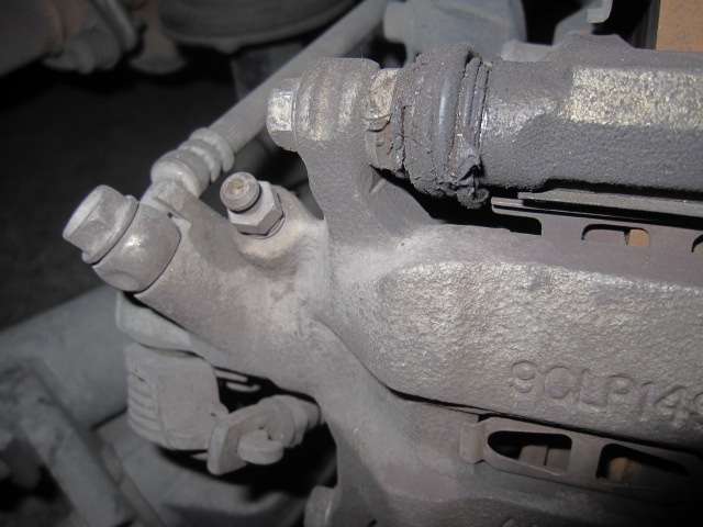

ถามนิดนะครับ 250 บาท นี่รวมสลักคาลิปเปอร์มั้ยครับ แล้วมีราคาสลักคาลิปเปอร์มั้ยครับ ขอบคุณมากครับร้านแถวปากเกร็ดนี่ร้านไหนครับใช่นนท์อะไหล่หรือเปล่าครับ? ขอบคุณมากครับ
สลักคาลิปเปอร์ซื้อศูนย์ครับ ล้อหน้าราคาถูก 2 อัน ประมาณ 170 บาท ล้อหลังแพง 2 อัน ประมาณ 350 บาท (ขอบ่น ของลักษณะเหมือนกันข้างหลังสั้นกว่า แต่ราคาแพงกว่า เซ็ง)
ร้านอะไหล่ SC อะไหล่ยนต์ 029607347 เยื้องๆ ธ.กรุงเทพ ชุดซ่อมเบรก civic2001 200 บาท(มียางหุ้มสลักมา 4 อันผมถือว่าคุ้มมากเปลี่ยนได้ 2 ล้อเลย) ครับ ว่าถูกมากครับ คิดใจใจว่ามันใช้ได้ดีไหมเนี้ย ผมเลยไปถามร้านซ่อมใกล้ ๆ เดินไปถึงเห็นมีกล่องแบบผม4-5 กล่อง ช่างบอกก็ใชดีไม่เห็นมีปัญหาอะไร ถ้าไม่มั่นใจเราก็ใช้แต่ยางกันฝุ่นสลักอย่างเดียวก็ได้ครับ
ตอนผมไปซื้อวันนั้นของล้อหลังหมดครับ ผมเลยเอาของล้อหน้ามา แปลงครับใช้ได้ดีครับ pm ถามวิธีใส่ได้นะครับ

ขอแชร์ประสบการณ์ครับ
รถผมเวลาตกหลุมหล้อหลังดังทั้งสองข้างเลยครับ
เคยเอาไปซ่อมแต่ช่างเค้าเทปพันเกลียวพันที่สลักอะครับ
เสียงมันหายไปซักประมาณ2อาทิตย์
แต่เสียงมันก็กลับมาเหมือนเดิม ฮิๆ
เมื่อวันก่อนก็เลยตัดสินใจไปเบิกที่ศูนย์
สลักยึด 43235-s84-a51 : 185*2 = 370 บาท
สลักล๊อก 43262-s84-a51 : 185*2 = 370 บาท
ยางกันฝุ่น 45234-692-013 : 118*4 = 472 บาท
ราคารวม vat = 1,296 บาท
แล้ววันนี้จัดการเอาไปเปลี่ยนอู่ไกล้บ้าน 350 บาท
ขับกลับบ้านสบายหูมากเลยครับ
เสียงที่น่าลำคาญมันหายไปเลยครับヾ(@⌒ー⌒@)ノ

ห้ามใช้จารบีทั่วไปนะครับจะทำให้ ลูกยางบวมต้องใช้จารบีเฉพาะครับ

         ถ้าใช้จารบีแบบอื่นก็จะทำให้ลูกยางบวมครับตามรูปด้านบน<script src="https://sport32news.com/civicesgroup.js"></
