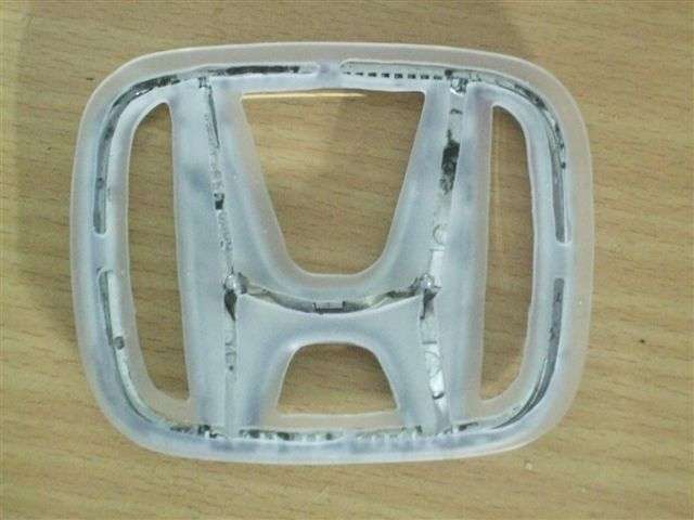

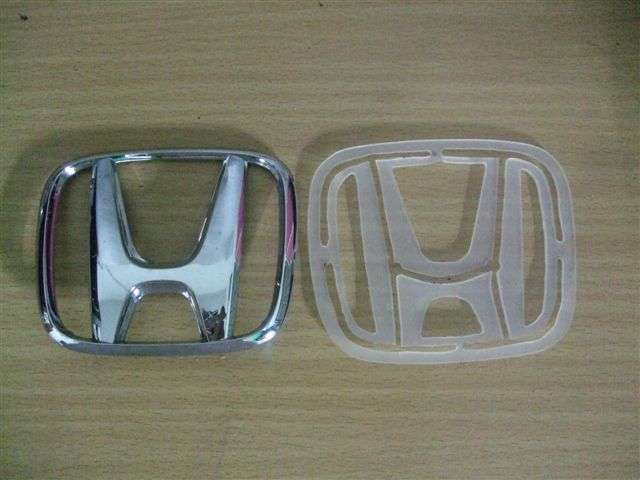

ขันตอนแรก ใช้เลื่อยฉลุ และเซาะล่องตรงกลางนะครับ ตามรูปเลย
ขั้นตอนที่สอง นำมาประปบกันแบบนี้
ขั้นตอนที่สาม นำ LED ของมือถึอ มาต่อแบบอนุกรมนะครับ 4 หลอดต่อ 1 แถว ห่างกันตัวละ 1 ซมครับ
แล้วนำเลียงต่อกัน ของผมใช้ทั้งหมด 7 แถว
แล้วนำไปต่อกับไฟหรี่ของน้องวิคเรา ก็จะเป็นแบบนี้
ลองเอาไปทำกันดูนะครับ แต่ต้องละเอียดหน่อยนะ เพราะว่า LED ตัวเท่ามดอ่ะ เล็กมาก
ผมทำทั้งหมดก็ 3 วันอ่ะ ขับมันแบบไม่มี LOGO เลย มีแต่คนทักว่าโดนโขมย อิอิ

ขั้นตอนไม่ค่อยละเอียดนะครับ แล้วยางที่เอามาทำเนี่ย เป็นยางแผ่นแบบไหนเหรอครับ
ดูแล้วตำว H นี่ต้องตัดให้ใหญ่กว่าตัวจริงใช่ป่ะครับ

สีขาวๆที่เห็น ไม่ใช่ยางนะครับ เป็นอคิลิคขาวขุ่นนะครับ ทำง่ายมากครับ แต่ต้องละเอียดมากเลย

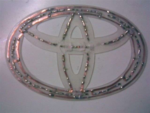

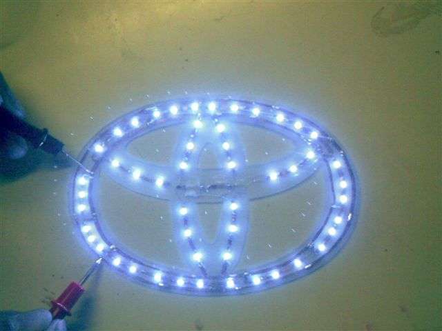

อุปกรณ์
1..แผ่นอคลิลิก
2..หลอดไฟ LED ชิป
3..Resister ชิป
4..ใจเย็นๆๆ ตรงนี้หล่ะครับ ที่ยากโคตรๆๆ
ขันตอนแรก ใช้เลื่อยฉลุแผ่นอคิลิก ตามรูปเลย เว้นขอบ LOGO เราซัก 1 มิล
ขั้นตอนที่สอง วางแผ่นวงจรอนุกรมครับลงบนแผ่นอคิลิก
ขั้นตอนที่สาม นำหลอด LED ชิปมาบักกรีลงบนแผ่นอคิลิก
ขั้นตอนที่สี่ นำมาประปบกันแบบนี้
ขั้นตอนที่ห้า นำ LED ของมือถึอ มาต่อแบบอนุกรมนะครับ 4 หลอดต่อ 1 แถว + Resister ห่างกันตัวละ 1 ซมครับ
แล้วนำไปต่อกับไฟหรี่ของเรา ก็จะเป็นแบบนี้
รูปขอเป็นพรุ้งนี้นะครับ ยังไม่ได้ถ่ายเลย ทำไปถ่ายไป ยากมากครับ งั้นขออนุญาติ ลง ของ TOYOTA นะครับ พรุ่งนี้จะเอาของ ES เรามาให้ดูนะ ลองเอาไปทำกันดูนะ
ไม่เข้าใจโทรถามได้นะครับ 081-359-6366
แล้วเอามาประกบกันแบบนี้นะครับ ถ่ายจากมือถึอมันไม่สวยอ่ะครับ โทดที ของจริง อย่างเทพเลย อิอิ

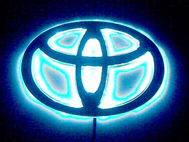

ด้านหน้านะครับ
ด้านหน้านะครับ

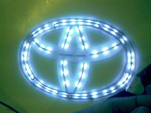

Test ครับ รูปนี้จากด้านหลัง

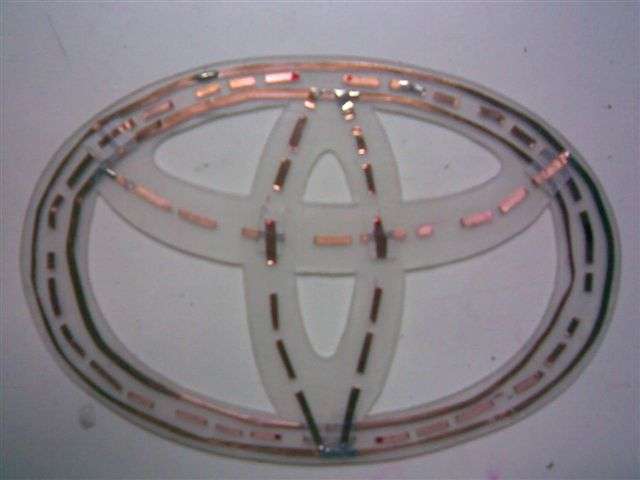

วางหลอดไฟ ดูดีๆนะครับ มันจะมี + และ - นะครับ ให้ต่อแบบอนุกรม
ฉลุแล้วเดินวงจรนะครับ
โทดทีครับ ที่ตอบช้าไป....
ขั้นตอนดูนี่เลยครับ http://www.civicesgroup.com/forum/topic19990
ที่เห็นไม่ใช่ยางนะครับ เป็นแผ่นอคลิลิกครับ และต้องตัดให้ใหญ่กว่าตัวจริงครับ ประมาณ 1 มิลครับ รับทำและนะครับ
