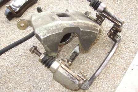

ถามพี่ๆ หน่อยครับปั้มดิสเบรคเก่าขัดไม่ออก (มองดูไม่ค่อยสวยเลยครับ)
ว่าจะทำสีก็ไม่รู้สีอะไรดีครับ พอจะมีรูปตัวอย่างให้ดูไหมครับ เเบบว่าหล่อๆ กลมกลืมครับ
เเนะนำสีทองอ่อนออกเกล็ด K 17
กับเเดง type R เหมือนมากๆ ครับพ่นใส่กระบะไปเเล้วคัน 1
ทำสีปั้มเบรค (up   ทำเสร็จเเล้ว )
ถอดล้างทำความสะอาดครับ ถ้าทำความสะอาดคราบไม่ออกเเนะนำใช้หินเจียเเต่เปลี่ยนเป็นใบปัดซี่ลวดครับ ค่อยๆ ไล่ปัดทำความสะอาดรับรองออกเเน่ๆ

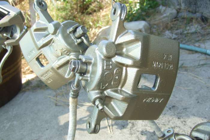

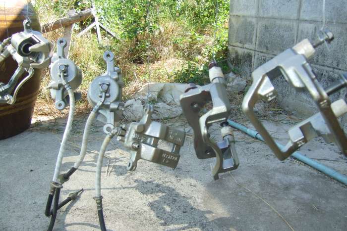

ตอนที่กำลังพ่นครับ(ค่อยๆ พ่นบางๆ ไปเรื่อยๆ ครับไม่งั้นเดียวเยิมครับ)

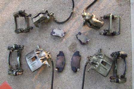

รอประกอบเข้ากับรถครับ
โดยพี่ใหม่ครับ จัดให้เรียบร้อยเเจ่มมากๆ ครับ)
เสร็จเเล้วรอให้เเห้งสนิท(ตากเเดดไวมากๆ)

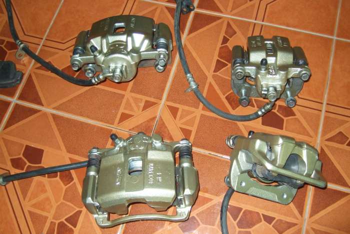

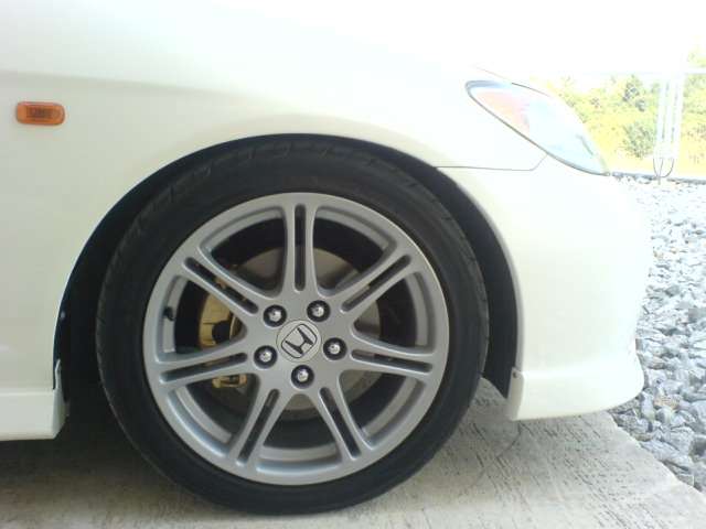

ของผมก็ Y14 ครับแต่ไม่ได้พ่นแลกเกอร์ครับ ทองสวยดีครับไม่หลอกตา
