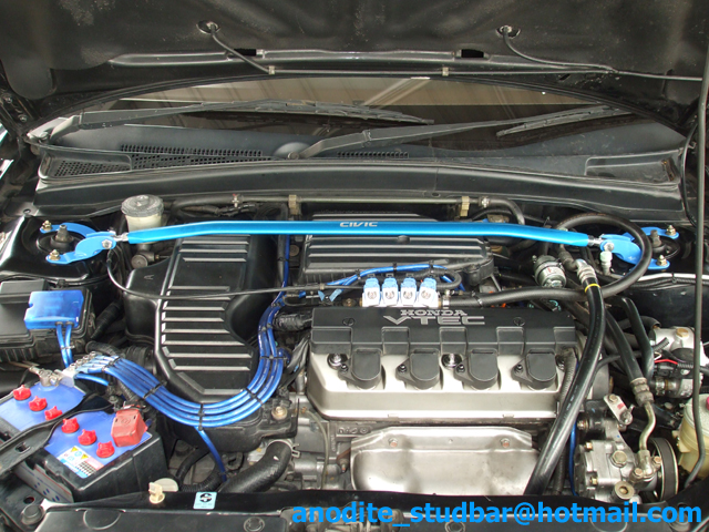

ว่าจะติดค้ำหน้าบนเหมือนกันส้นใจของคุณต้นAnodite strutbarอยู่
ติดค้ำหน้าอย่างเดียวมันจะช่วยบ้างมั้ยอ่ะครับ หลังบนนี่ติดไม่ได้เลย เครื่องเสียงแน่นมาก ไม่อยากรื้อ^^"

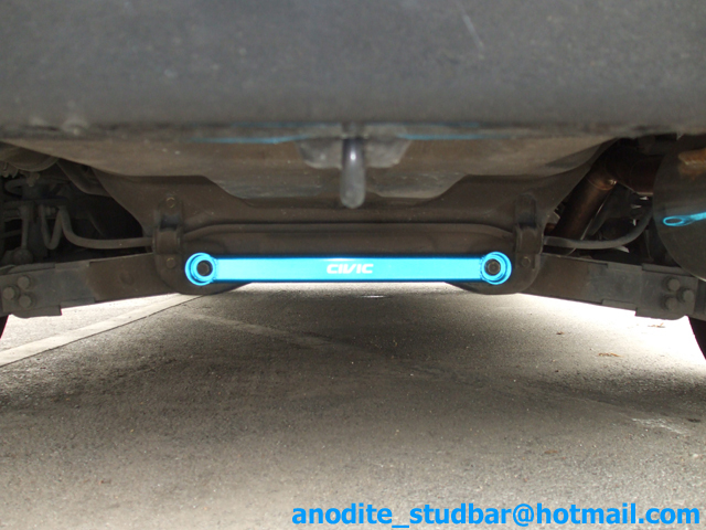

แล้วไอ้ค้ำล่างที่มันยึดตรงปีกนกเนี่ย มันช่วยป่ะครับ^^
ผมก็ใส่ของคุณต้นครับ
ใส่ค้ำบนหน้า+หลัง ช่วยเรื่องการทรงตัวเวลาเข้าโค้งได้ดีขึ้นมากครับ แนะนำให้ใส่ค้ำหลังบนด้วยนะครับ รถ es เราท้ายชอบกระดึ๊บๆ เวลาเข้าโค้งที่ความเร็วสู้ๆ ใส่ไปแล้วช่วยได้ระดับนึงเลยครับ
ส่วนค่ำหลังล่าง ไม่ค่อยได้ประโยชน์เลยครับ ลองใส่ทีละชิ้นมาละ ค่ำหลังล่างเห็นประโยชน์น้อยมากๆ แทบไม่รู้สึกเลยอ่ะ
ถ้าอยากให้สาดโค้งแน่นกว่านี้ต้องใส่ เหล็กกันโครงหลังเพิ่มอีก 1 ชิ้นครับ ของ DC5 อ่ะ ใส่แล้วจะกระด้างขึ้น แต่สาดโค้งแบบหนึบๆเลยครับ

หน้า บน ล่าง
หลัง บน ล่าง เอาแบบไม่มีจุดต่อที่ขยับได้จะแข็งแรงกว่าครับ

หน้าบน หลังบน ไม่ยากหรอก ถ้ามีเครื่องมือ ถ้าไม่มีจ้างเขา ง่ายดีครับ
ถ้าติดเองก็ระวังค้ำหน้ามันกระแทกกับกรองเวลาเข้าเกียร์ รึสตาร์เครื่อง
พฤหัส, 11 กุมภา 2010 13:11 - เล่าสู่กันฟัง สำหรับคนที่ยังไม่ได้ติดค้ำ หรือคิดจะติด
อีกอย่างถ้าเจอร้านติดไม่เก่ง จะดัดสายคันเร่งเราไม่ดี ทำให้ดูไม่สวย
