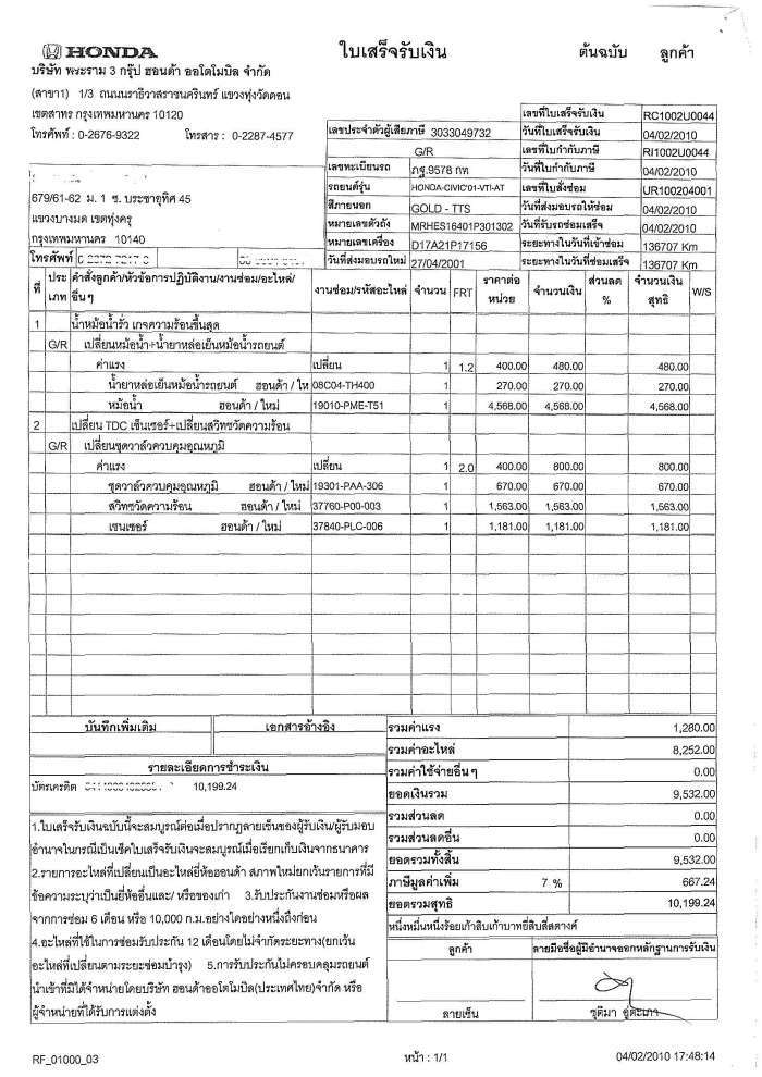

วันนี้ (4/2) ช่วงเช้า ขับมาทำงานอยู่ดีๆ
ความร้อนขึ้นสูงสุด แถมมีควันออกมาแถวกระจังหน้า
มีไฟกระพริบ (รูปคล้ายๆเหยือกน้ำ) สีแดงๆ ที่หน้าจอ
ตกใจมากครับ รถก็กระตุกๆใกล้จะดับ
โชคดีเจอศูนย์ตรงเส้นนราธิวาส เลยไม่ลังเลที่จะเลี้ยวเข้าไป
สรุปให้ช่างดู เปิดมาปุ๊ปกลิ่นพลาสติกไหม้ หึ่งเลย
ปรากฏว่าตัวแกนข้อต่อหม้อน้ำที่อยู่ใกล้ๆฝาเปิด มันรั่วครับ
แล้วน้ำหยดไปโดนสาย เลยทำให้มีควันขึ้นมา (สายเป็นรอยไหม้ด้วย)
-_-" ถ้ามีความคืบหน้าอะไร จะแจ้งให้ทราบอีกทีนะครับ

ทางศูนย์ แจ้งมาแล้วครับ
ต้องเปลี่ยนหม้อน้ำ + ฯลฯ
และเปลี่ยน TDC SENSOR ไปด้วยเลย
ราวๆ 9พันกว่าๆ อ่ะครับ T_T
หมดงบแต่งเลยอ่า

พฤหัส, 4 กุมภา 2010 17:11 - วันนี้ (4/2) ช่วงเช้า ความร้อนขึ้นสูงสุด แถมมีควันออกมาแถวกระจัง -_-"
ไมแพงจัง หม้อน้ำ ไม่น่าเกิน 5 พันนะ

ใบเสร็จค่าเสียหายครับ

ง่ะ.....โหดเกิ๊น หมื่นก่าเลยรึนี่
อดเลยดิ แฟลช กันสาด เอาน่าของมันถึงเวลาแล้ว
แต่ว่า เมื่อรัยจะถึงคิวเราฟ่ะ เสียวเหมือนกันน่ะเนี้ย จะแสนโลแล้วเหมือนกัน จะโดนชุดใหญ่เหมือนกันอ่ะดี๊

แพงมากครับ อาการที่ว่ามา ผมเปลี่ยนประมาณ 5000 บาท หม้อน้ำ 2 ช่องครับ ดีกว่าของศูนย์เยอะ
