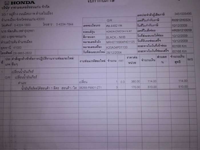

ศุกร์, 22 มกรา 2010 00:38 - ขอคำปรึกษา ปัญหาระบบเกียร์ออโต้ ES 2.0 04
ค่าอะไหล่+ค่าแรง=624บาท
624+ VAt7%= 667.68บาทคับ
