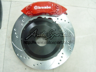

อยากได้แบบหนึบๆ ถ้าเอาจานเดิมติดรถไปเจาะรูเซาะร่องจะได้หรือป่าวคับ จะเสียของหรือป่าวคับ
ham_ter
ชื่อเล่น: ส้มจี๊ด
เข้าร่วม: 18 ตุลา 2011
ตอบ: 1641
ได้รับคำขอบคุณ: 4624
เสาร์, 20 ตุลา 2012 20:58 - เบรกลึกเป็นเพราะอะไร และจะแก้ไขได้อย่างไร
jojoesa พิมพ์ว่า:
พูดถึงเรื่องผิวสัมผัสแล้วก็มีประเด็นข้อถัดไปคือ การเจาะรูเซาะร่อง คือ
ทำให้ผิวสัมผัสของจานเบรก/ผ้าเบรกน้อยลง นี่คือคำอธิบายของจานแบบ Cross-drilled กับ Slotted Rotor ในเมื่อเนื้อจานมันถูกเจาะ/เซาะทิ้งไป พื้นที่สัมผัสมันจะน้อยลงและผลที่ตามมาก็คือความร้อนที่เกิดจะน้อยลง แต่ตรงนี้เราไม่ได้บอกว่ามันจะเบรกอยู่นะคะ เมื่อพื้นที่การจับน้อย (เพื่อวัตถุประสงค์ในการลดความร้อน) ก็ควรพิจารณาเรื่องคาลิปเปอร์ให้มันประสิทธิภาพในการจับมากขึ้นด้วยนะคะ มันจึงจะสมดุลกันแล้วมันจะเบรกอยู่
มาต่อเรื่อง Cross-drilled กับ Slotted Rotor เลยนะคะ มาดูกันเป็นข้อๆว่าเบื้องหน้าเบื้องหลังข้อเท็จจริงของมันเป็นอย่างไร
1. ลดพื้นที่สัมผัส ซึ่งเปรียบเสมือนเป็นการลดความร้อนโดยตรงที่เกิดขึ้นจากการเสียดสีของจานเบรก/ผ้าเบรก ข้อดีตรงนี้ มันเกิดข้อเสียที่ต้องไปทำการบ้านในส่วนของคาลิปเปอร์ (และผ้าเบรก) ต่ออย่างไร จากประสพการณ์ที่เห็นส่วนใหญ่จะใช้คาลิปเปอร์ที่ใหญ่ขึ้นเพิ่มแรงบีบ และ/หรือใช้ประกอบกับผ้าเบรกชนิดที่มีส่วนประกอบของสารเพิ่ม friction ที่ผิวผ้าเบรก ฟังแล้วงงนะคะว่า แล้วอย่างงี้ไปลดด้านนึง แล้วกลับไปเพิ่มอีกด้านนึงให้มันเสียเวลาทำไม
ไม่ต้องงงค่ะ การ set แบบนี้จะดีมากสำหรับพวกรถแข่งในสนาม ซึ่งรถแบบนั้นไม่มีการมาเบรกอ้อยอิ่งให้ความร้อนมันเพิ่มขึ้นเรื่อยๆ รถแบบนั้นอาจจะมาทางตรงที่เกือบสองร้อย กม/ชม พอถึงหัวโค้งประเภท sharp มากๆหน่อย กระทืบเบรกตูมเดียวจุดที่ mark ไว้ แล้วปล่อยเลย แบบนี้ความร้อนอาจจะเกิดมากตอนกระทืบ แต่ช่วงที่เกิดมันน้อยประกอบกับจานไม่มีพื้นที่ไม่เอื้ออำนวยให้มันเกิดมากเท่าไหร่ พอออกจากโค้งก็เย็นพอดี แต่ถ้าจาน/ผ้าเบรกแบบปกติ ตูมเดียวไม่อยู่แน่ ต้องกดเลี้ยง heel & toe ตามโค้งไปเรื่อยๆให้รถมันเบาลง ถึงความร้อนก็ไม่เกิดปุปปับ แต่เกิดน้อยๆแต่ทนไปเรื่อยๆ พอถึงปลายโค้งเบรกแตกพอดี 555 โค้งแบบนี้ heel & toe ใช้ไม่ได้ผลหรอกค่ะ
2. ลดน้ำหนัก ไม่ได้หมายถึงน้ำหนักรวมของตัวรถนะ เนื้อเหล็กที่หายไปไม่กี่สิบกรัมคงไม่ได้มีผลต่อน้ำหนักรถเท่าไหร่ มันจะหมายถึงน้ำหนักของจานที่สัมพันธ์กับแรงเหวี่ยงจากศูนย์กลาง ( Centrifugal force) ของการหมุนของมัน วัตถุที่ “หนัก”กว่าย่อมมี stability ในการหมุน”น้อย” กว่าวัตถุที่เบากว่า ซึ่งเป็นสาเหตุของการแกว่งของจาน (rotational inertia)
3. ช่วยปรับสภาพผิวผ้าเบรกให้เรียบอยู่ตลอดเวลา (pad resurfacing) ข้อนี้อ่านแล้วไม่รู้ว่าจะหัวเราะหรือร้องไห้ดี เอาเป็นว่าร้องไห้ก่อนแล้วค่อยหัวเราะละกันนะคะ คือมันเป็นแบบนี้ ตรงขอบรู และ/หรือ ขอบ slot มันจะค่อนข้างคม ซึ่งมันจะกัดผ้าเบรกตลอดเวลา ประมาณกันว่าผ้าเบรกมันจะหมดเร็วกว่าปกติ แต่ข้อดีจากที่มันกัดล้างผลาญแบบนั้นก็คือหน้าผ้าเบรกมันจะเรียบและแนบสนิทกับจานเบรกตลอดเวลา การแนบกันของมันบอกถึงประสิทธิภาพในการเบรกค่ะ ตอนนี้อยากจะหัวเราะก็เชิญได้ แบบ slotted จะมีแนวโน้มช่วย resurface ผ้าเบรกได้ดีกว่าแบบ cross-drilled
4.ช่วยระบาย gas ร้อนที่เกิดที่ผิวจาน หรือภาษา technical หน่อยเค้าเรียกว่า “floated out-gassing” ตรงนี้สำคัญ เราคาดว่ามีคนอีกมากที่เข้าใจว่ารูเหล่านั้นเอาไว้ให้อากาศที่เย็นกว่ามันเข้าไป มันมีเข้าไปบ้าง แต่ไม่ใช่สาระสำคัญของมัน เรื่องจริงก็คือช่วยระบาย gas ร้อนที่เกิดที่ผิวจาน เวลาเบรกจะเกิดความร้อนเหล็กและผ้าเบรกจะทำปฏิกิริยากันทำให้เกิด gas บนผิวจาน ถ้าไม่มีรูหรือร่อง gas มันไปไหนไม่ได้ มันก็จะพยายามดันผิวผ้าเบรกให้ห่างจากจาน ถ้ามีรู/ร่อง มันก็จะวิ่งลงรู/ร่อง ไป อาการแบบนี้คงเคยได้ยินบ่อยๆอย่างที่เค้าเรียกว่าเบรกมัน fade ล่ะค่ะ ถ้าเป็นแบบนี้ประสิทธิภาพการเบรกลดลงแน่ๆ ขีดเส้นใต้สองเส้นอีกทีไว้ว่า การแนบกันของจานและผ้าเบรก เป็นสาระสำคัญต่อประสิทธิภาพการเบรกค่ะ เพราะฉะนั้นอันนี้เป็นอีกข้อนึงที่อธิบายว่าทำไมเวลาเปลี่ยนผ้าเบรก ควรเปลี่ยนจานเบรก หรือควรเจียรจานด้วย และควรทำ bedding ตามขั้นตอนทุกครั้งเมื่อเปลี่ยนจานและผ้าเบรกด้วย เรื่อง bedding ทำอย่างไรของ search อากู๋ ดูได้นะคะ มีเยอะ

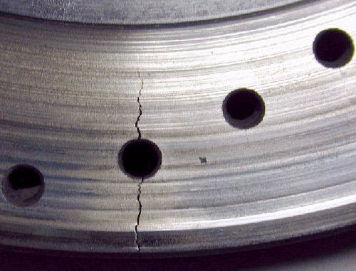

จากที่พูดมายืดยาวจะเห็นได้ว่า การเอาไปเจาะรูเซาะร่องไม่เกี่ยวกับทำให้เบรคดี คม หนึบ อะไรเลย
เป็นแค่การ ลดความร้อน และ ระบาย แค่นั้นเอง แล้วชีวิตประจำวันคุณเหยียบ 200+ ได้มากแค่ไหน
ถึงได้คิดว่า เดิมๆนั้น เอาไม่อยู่ ระบบเบรคคุณมีปัญหา ก็สมควรที่จะแก้ที่ระบบให้สมบูรณ์
ไม่ใช่ไปแก้ปลายเหตุเอาจานไป เจาะรูเซาะร่อง แต่งตามรถแข่ง มันไม่ถูกต้อง
ใครอย่าได้ เอาจานที่ไม่มีรูไปเจาะรูเองนะ  มีคนตายเพราะจานเบรคแตก มาเยอะล่ะ
ส่วนตัวเราไม่ค่อยไว้ใจพวกจานเจาะรูเท่าไหร่ แต่ใช้งานทั่วไปก็โอเค ถ้าเป็นจานจากผู้ผลิตที่ไว้ใจได้
