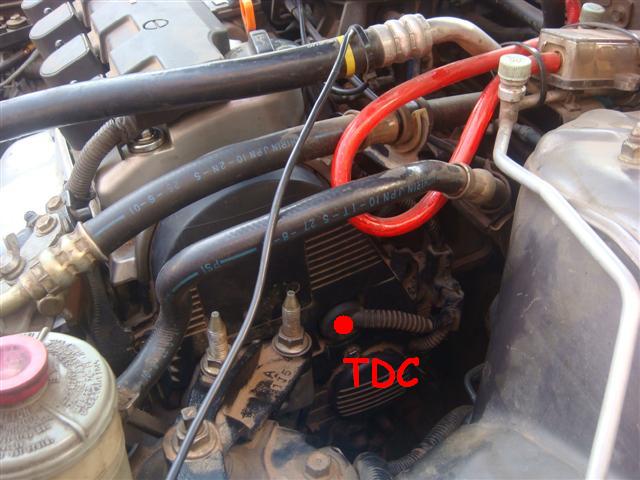

พุธ, 6 มกรา 2010 11:06 - วิธีเปลี่ยน TDC Sensor ด้วยตัวเอง
มันอยู่ตรงนี้ครับเจ้าตัวTDCเซ็นเซอร์

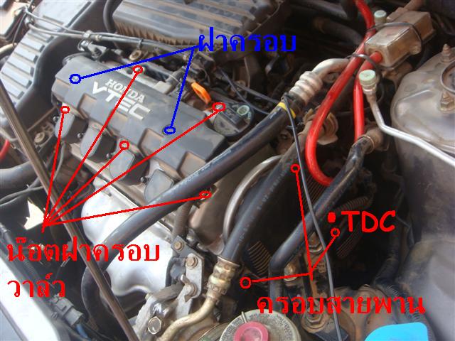

พุธ, 6 มกรา 2010 11:21 - วิธีเปลี่ยน TDC Sensor ด้วยตัวเอง
เข้าศูนย์เช้าเสร็จตอนเย็นคิวเยอะเลยรอไม่ไหวครับ ซื้อมาเปลื่ยนเองซะเลย
สายไฟที่มีจุกยางอยู่ตรงฝาครอบสายพานนั้แหละครับTDCเซ็นเซอร์เราดึงจุกและปีปกริ๊บล๊อคดึงปลั๊กออกมาได้เลยแต่ตัวเซ็นเซอร์จะอยู่ด้านใน
มาดูวิธีเปลื่ยนเลยนะครับถ้าไม่ยุ่งยากก็จัดการเอง แต่ถ้าไม่หมั่นใจก็หาอู่หรือศูนย์บริการใกล้บ้านเปลื่ยนให้
1.หมุ่นฝาครอบพาสติกวีเทคที่ครอบสายหัวเทียนให้เป็นแนวนอนแล้วดึงขึ้น
2.ขันน๊อตฝาครอบวาล์วด้วยบล๊อคเบอร์10มีทั้งหมด5ตัว โดยไม่ต้องขันออกหมดแค่ให้มันคลายตัวเพื่อยกฝาครอบวาล์วขึ้นนิดเดียว
3.ขันน๊อตฝาครอบสายพานเบอร์10มีทั้งหมด3ตัวตามรูป
ยกฝาครอบวาล์วดึงขยับขึ้นเพราะมันมาครอบกับพาสติกด้านสานพานพอยกขึ้นแล้วเราก็จะถอดฝาครอบสายพานออกได้แล้วจเห็นตัว
TDCเซ็นเซอร์จะมีน๊อตอยู่1ตัวขันออกแล้วเปลื่ยนตัวใหม่เข้าไปได้เลยแล้วประกอบคืนตามขั้นตอนที่ถอดทุกอย่างเสร็จแล้วเสียบปลั๊กTDCเป็นอันเสร็จพิธีครับ
