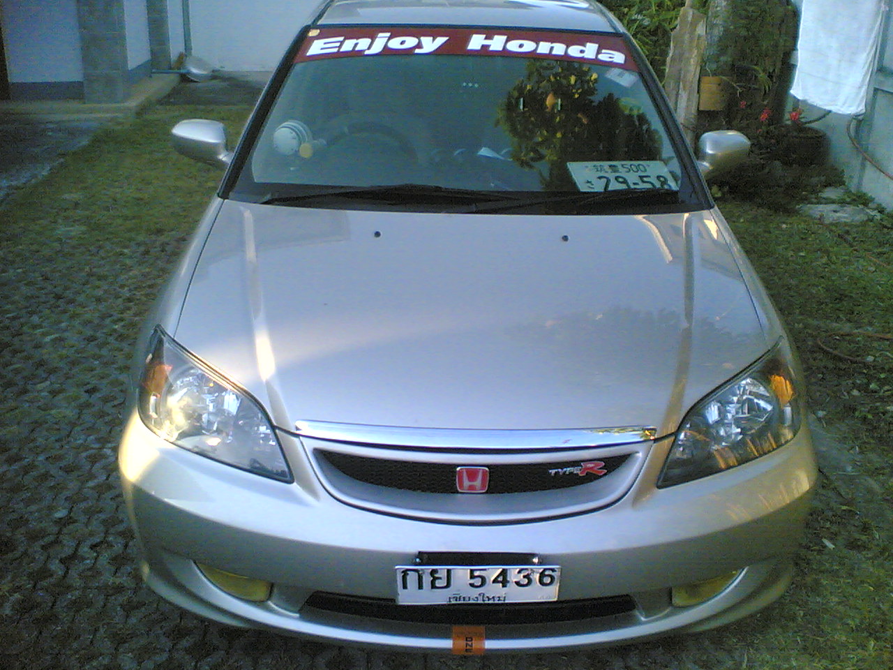

รถป้อง หลอดไฟหน้าขาด เอาไปถาม ร้านประดับยน เค้าบอก เปงหลอด H7 - -''
แล้วไป ที่0 เค้าบอก เปงหลอด ไฟตัดหมอก
เอ.... งง หละ
ป้องไม่รู้จาไปหาเปลี่ยนที่ไหน เนี่ย เหอ ๆ
แล้ว สรุป.... รถป้องมันเป็นหลอด อะไร อ่า - -''
อยากทราบเกี่ยวกับหลลอดไฟหน้าES04

ถ้าเป็นไฟต่ำของ 04-05 จะเป็น HB4 ครับ

ตามด้านบนเลยคับ สำหรับหลอดของ 04-05
ไฟต่ำ HB4
ไฟสูง HB3
ไฟหรี่ T10
ไฟตัดหมอก H11
คับ

ตัดหมอก H8 ครับ
ไฟต่ำ HB 4 ตามด้านบนเลยครับ

เคยเปลี่ยนแต่ไฟต่ำ ตามนี้เลยครับ HB4 ถ้าไม่ใช่ตาเหยี่ยวจะเป็น H4
