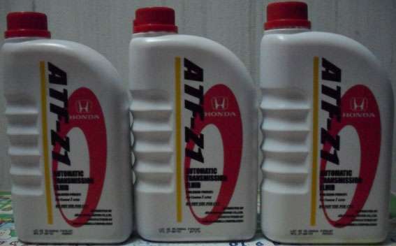

ATF-Z1 มี 2 Package 1L & 3L ครับ
ผลิตโดย บจก.น้ำมันอพอลโล (ไทย)
น้ำมันของฮอนด้าที่ผลิตโดย บจก.น้ำมันอพอลโล (ไทย) ทุกตัว ผ่านการทดสอบ และอนุมัติคุณภาพจากฮอนด้า R&D
น้ำมันเครื่องฮอนด้าผลิตมาเพื่อรถฮอนด้าโดยเฉพาะ ดังนั้นมั่นใจในคุณภาพได้ครับ

ไว้ใจได้ครับพี่หรั่ง ไม่มีมั่ว ไปดูที่แถววรจักร ขายกันเกลื่อนเมืองครับ ยี่ปั๊ว ซาปั๊ววางโชว์หน้าร้านกันเพียบ ตำรวจช่วยไปจับทีครับ ถ้าไม่ใช่ศูนย์ขายอ่ะครับ ของพวกนี้ไม่จำเป็นต้องซื้อที่ศูนย์อย่างเดียวครับ อย่างอะไหล่เราก็เบิกข้างนอกก็ได้ แท้เหมือนกัน ถ้าดูของเป็นนะครับ ซื้อข้างนอกถ้าซื้อเยอะจะได้ลดเปอร์เซ็นต์ ซื้อศูนย์ไม่มีเปอร์เซ็นต์ลดเลยนอกจะต้องสมัครเป็น VIP ถึงจะได้ส่วนลด แต่ก็ต้องเสีย VAT อยู่ดีครับ โดนศูนย์ฟันไปครับ ค่าอะไหล่ สบายกระเป๋าไปครับ แนะนำได้อันไหนถ้าเลี่ยงซื้อจากศูนย์ได้เลี่ยงมั่งก็ได้ครับ เดียวกระเป๋าฉีกพอดี ไม่ใช่อะไรก็เข้าศูนย์ตลอด ตาสว่างมั่งครับ อย่าอยู่แต่ในกะลา ถ้าของปลอมคนที่เอามาขายต้องขายราคาถูกกว่ามากครับ เช่น ของ 0 ขาย 500 บาท พี่แก เอามาขาย 200 แบบเนีย ให้สงสัยไว้ก่อนเลยครับ ว่าราคาแปลกๆ พนักงานฮอนด้าซื้ออะไหล่ฮอนด้าก็ได้ลด 10 % ครับ แต่โดน vat อีก 7 % เหมือนกับลดไปแค่ 3 % ครับ สรุปคือพนักงานซื้อได้ครับ...
น้ำมันเกียร์มีทั้ง ขนาด 1 ลิตร ขนาด 3 ลิตร ของปลอมน้ำมันจะเป็นสีอะไรหรอไม่เคยเห็นครับ แต่ของแท้ น้ำมันจะสีแดงใสๆอ่ะครับ
ดูจากตัวหนังสือ สีดำ ที่บอกวันผลิตครับข้างล่าง 2 บรรทัดอ่ะครับ
