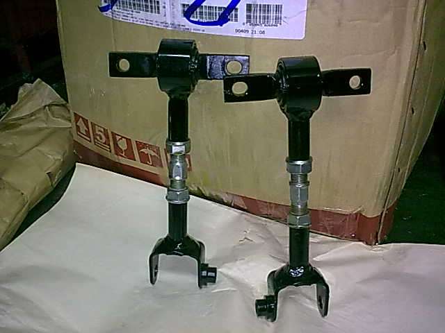

พฤหัส, 10 ธันวา 2009 07:55 - สอบถามกูรู เรื่องล้อแบะหลังจากโหลดมา (ด่วน)
พอดีไปโหลดมาที่ร้านพี่ใหม่ครับ แล้วเพิ่งเห็นเมื่อวานว่าล้อหลังมันแบะ สอบถามผู้รู้ว่าทำไงดีครับ มันจะมีผลเสียอะไรมากหรือเปล่า
ใครมีวิธีแก้พร้อมรูปรบกวนหน่อยครับ

รถผมก็แบะครับพอโหลดมา ที่รู้ๆก็คือเรื่องยาง มันสึกหรอไม่เท่ากันแน่นอน รู้สึกว่าถ้าใส่ตัวปรับแคมเบอร์จะพอแก้ได้มั้ง - -* ส่วนอันอื่นรอผู้รู้มาตอบอีกที

ถ้าโหลดแบะอยู่แล้วครับ ข้อเสียก็กินยางด้านใน วิธีแก้ก็ใส่ตัวปรับแคมเบอร์ ประมาณ 4000-4500 หรือจะเอาของเดิมไปโมดิฟายก็ได้ครับ

ข้อเสียที่มี ล้อหลังกินยางไม่เท่ากัน (ข้างในและนอก) ผมใส่ยาง DZ101 ยางเป็นบั่งเร็วมาก ยางหอนเร็ว ต้องสลับยางบ่อยๆพอช่วยได้ครับ
แก้ไขได้ด้วย ตัวปรับแคมเบอร์หลังตามความคิดเห็นด้านบนนะครับ ราคาเท่าที่รู้ มีตั้งแต่ 2000-4500 ครับ

เป็นปกติครับ ES โหลดเป็นทุกคัน ถ้าไม่มีตัวปรับแคมเบอร์
ข้อดี สาดโค้งมันมาก อิอิ
ติดต่อท่านนี้เลยครับ 1500 เท่านั้น ผมใช้อยู่ ไม่ใส่ไม่ไหวอะครับยางเสียเร็วมากๆเศร้า 081-4567809 (ของนอกไม่ไหวอะแพง..)

..... ล้อแบะปกติ...สวยดี + ดีตรงเข้าโค้งหนึบดี...
..... ถ้าสลับยางทุกหมื่นโล หน้า หลัง.... ใช้ยางไม่เกิน 4-5 หมื่นโล...ไม่ต้องเครียดหรอกคับ...แต่ถ้าอยากให้กินยางเท่ากันจิงๆ...ก็ไม่เห็นยากอะไร...ก็กลับยางนอก - ใน... เอาก็ได้......... ความเห็นส่วนตัวคับ

ราคาคู่นึงครับ แข็งแรงแน่นอนครับตัวสตัสที่ใช้ก็ของนอกไม่ไช่เอาเหล็กอะไรก็ไม่รู้มากลึง ส่วนการตั้งมุมล้อหลังก็ตั้งให้เป็นค่าเดิมตอนรถเดิมๆอะครับเพียงแต่รถเตี้ยลงเท่านั้นเองถ้างั้นมุมล้อตอนออกรถมาใหม่ๆก็ไม่ดีสิครับ...เข้าโค้งก็ไม่ได้แตกต่างอะไรเพราะตอนเข้าโค้งแรงๆมุมล้อมันก็กลับมาแบะเหมือนเดิมอะครับ ส่วนเรื่องยางถ้าขยันสับบ่อยๆ ก็ดีครับไม่ต้องเสียตังค์ซื้อ ...

รถผมให้พี่ใหม่ทำตัวปรับแคมเบอร์ ให้ครับ
ราคาจำไม่ได้ล่ะ แต่งานเนียนมากๆ
