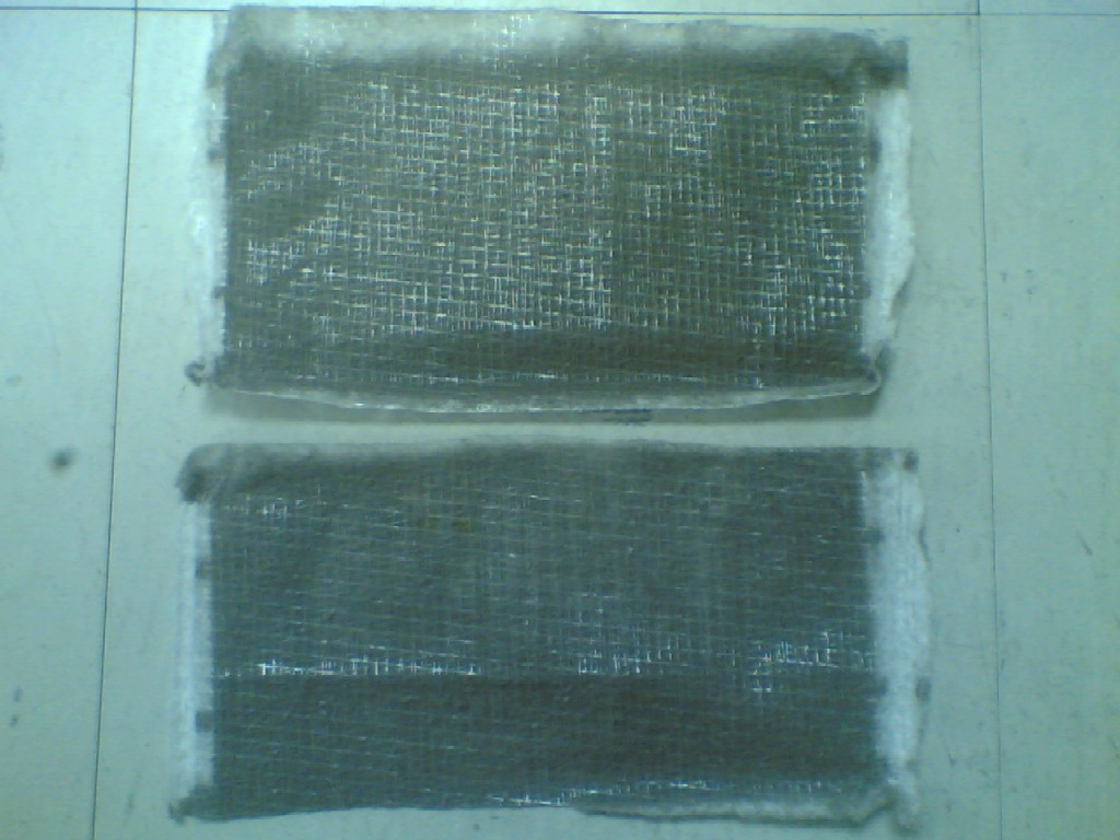

โดยปกติแล้วระบบแอร์ในรถยนต์จะทำงานโดยให้พัดลม (Blower) เป่าอากาศไปที่คอยล์เย็น (Evaporator) แล้วลมจะเป็นตัวนำพาความเย็นจากคอยล์แอร์ มายังผู้โดยสาร (บางระบบจะให้พัดลมดูดความเย็นแล้วเป่าไปที่ผู้โดยสาร) เมื่อใช้ไปนานๆ ฝุ่น และสิ่งสกปรกต่างๆ เช่น เกสรดอกไม้ เส้นผม ขนสัตว์ เศษใบไม้ ใบหญ้า จะเข้าไปติดอยู่ที่คอยล์เย็น เกิดผลให้
1.ลมที่พัดมายังผู้โดยสารเบา แอร์ไม่เย็น ทำให้ต้องเร่งพัดลมแอร์ เร่งความเย็นมากขึ้น เป็นผลให้เครื่องยนต์ทำงานหนักขึ้น
2.สิ่งสกปรก และเชื้อโรคต่างๆ ที่สะสมอยู่ตรงคอยล์เย็น เล็ดลอดมายังผู้โดยสาร ทำให้เกิดอาการภูมิแพ้ คัดจมูก ในบางคน
3.เมื่อสิ่งสกปรกเหล่านั้นไปเกาะคอยล์เย็นมากๆ บางครั้งเกาะจนแข็ง ตอนใช้งานปกติก็ไม่เป็นอะไร
แต่เมื่อถึงเวลาไปล้างแอร์ ปรากฎว่าคอยล์เย็นรั่ว (ประมาณ 30-40% และขึ้นอยู่กับความสกปรกของตู้แอร์) เนื่องจากสิ่งสกปรกเหล่านี้ ได้ไปกัดกร่อนแผงคอยล์เย็นทำให้เกิดรูรั่วโดยที่ฝุ่นเหล่านั้นอุดรูรั่วอยู่ แต่หลังล้างแอร์สิ่งสกปรกที่อุดรูรั่วเหล่านั้นถูกล้างออกไป คอยล์เย็นรั่ว ทำให้แอร์ไม่เย็น

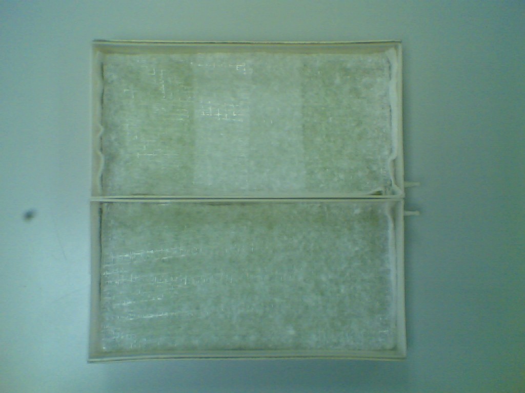

ดังนั้นวิศวกรยานยนต์จึงได้คิดค้น Air Filter เพื่อแก้ปัญหาฝุ่นเกาะคอยล์เย็น โดยออกแบบตู้แอร์ ให้ใส่ Filter ได้ เพื่อให้ Air Filter กรองสิ่งสกปรก ก่อนที่จะเข้าไปถึงคอยล์เย็น
+++++ เกร็ดความรู้- กรองแอร์นั้นสำคัญอย่างไร ? +++++
ประโยชน์ที่ได้จากการติดตั้ง Air Filter
-สามารถกรองฝุ่นละออง เกสรดอกไม้ และเชื้อราในอากาศซึ่งเป็นสาเหตุของโรคภูมิแพ้
-ช่วยยืดอายุการใช้งานของคอยล์เย็นไม่ทำให้แอร์ตันจากฝุ่น ยืดระยะเวลาการล้างตู้แอร์
-ช่วยยืดอายุการใช้งานของคอมเพรสเซอร์แอร์ เนื่องจากตู้แอร์ไม่มีฝุ่น
จึงสามารถทำความเย็นได้เร็วขึ้น เป็นผลให้คอมเพรสเซอร์แอร์ทำงานน้อยลง
-ลดปัญหาเสียงดังอี๊ดอ๊าดจากการถอดเข้า-ออก ของคอลโซลเพื่อล้างตู้แอร์ในรถ
(รื้อออกมาล้าง ประกอบใหม่ อาจหลวม ไม่แน่นเหมือนเดิม)
-ทำให้เบาะและคอลโซลในรถยนต์ไม่หมองเร็ว เพราะฝุ่นละอองในอากาศ
