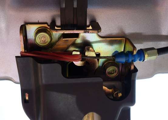

อังคาร, 1 ธันวา 2009 12:37 - วิธีแก้ ฝากระโปรงหลังปิดแล้วไม่ล๊อค
รถใครที่เจออาการปิดฝากระโปรงหลังปิดลำบาก กดเบา กดแรงแล้วไม่ค่อยล๊อค
บางทีนึกว่าตัวล๊อคเสีย หรือสายดึงเสีย ซึ่งจริงแล้วเกิดจากสายดึงเปิดมันฝืด สปริงมันดึงกลับไม่สุด
ทำให้เมื่อปิดครั้งต่อไปกลอนมันไม่ล๊อค ก็เลยปิดไม่ได้
แก้ไขโดยเอายางรัดของ มาช่วยดึงกลับตำแหน่ง ของผมลองใช้ยาง 2 วง จะทำให้เปิด-ปิดง่ายพอดี
ถ้า 3 วงจะทำให้ตอนง้างเปิดในรถตึงมือไปหน่อยครับ

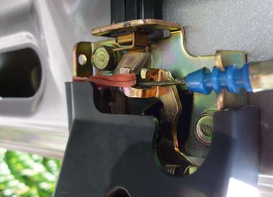

อังคาร, 1 ธันวา 2009 12:40 - วิธีแก้ ฝากระโปรงหลังปิดแล้วไม่ล๊อค
ด้านข้างจะมีรูให้สอดยางพอดี

ผมเคยทำแล้วครับใช้หนังยางแล้วมัน ขาด
เลยลองหันมาหา สปริง ตัวเล็กๆใสเข้าไปแทนที่ หนังยาง คาวนี้ไม่มีขาด

ผมพึ่งไปเปลี่ยนสายดึงที่ 0 มา โดนไป 900 บาท
อาการตามที่ คุณ ES01 บอกเลยครับ
เปลี่ยนมาแล้วดีขึ้น แต่ยังมีบางครั้งปิดไม่ลงเหมือนเดิม ต้องคอยเอานิ้วดันตรงที่คุณ ES01 บอกถึงจะได้

ผมใช้สปริงเล็กๆ หาได้ตามร้านมอไซ ทั่วไปเกี่ยวเอาครับ ปิดเบาๆ ก็อยู่ละ

ของผมก็ใช้สปริงเอาครับ

สุดยอดครับ แต่ใช้สปริงก็สะดวกดีครับ

ครั้งแรกก็ว่าจะใช้สปริงตัวเล็กมาใส่ แต่ยังหาไม่ได้
ก็เลยมาสดุดที่ยางรัดของ เส้นเล็ก :D
ถ้าจะให้ใช้ได้นานก็ใส่สปริงตัวเล็กก็ได้ครับ ไม่ต้องเสียเงินเปลี่ยนสายดึงใหม่
